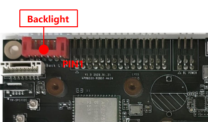

背光插座(J20)
【J20】背光插座(1×6×2.0mm),提供 12V 背光电源。建议背光电源超过 20W 由单独的背光电源板供电(12V 适配器由适配器直接供电,24V 适配器需要调整板上电源),支持 PWM 控制背光和背光开关。连接器厂商:Bossie,型号:BX-PH2.0-6PWZ-R。
PIN 定义:
| Pin# | Definition | Note |
| 1 | GND | 数字地 |
| 2 | GND | 数字地 |
| 3 | PWM | PWM 控制信号 |
| 4 | BL_ON/OFF | 背光开关信号 |
| 5 | BL_12V | 12V 电源供电输出 |
| 6 | BL_12V | 12V 电源供电输出 |

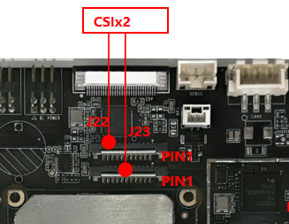

摄像头插座(J22 / J23)
J22、J23 为摄像头插座,信号定义一致,均支持 MIPI 4-Lane CSI,最大支持 2.5Gbps/lane。连接器形态为 1×22×0.5mm 前掀翻盖式 FPC 连接器,厂商:讯普,型号:FPC-05F-22PH20。
PIN 定义:
| 1 | GND | 数字地 |
| 2 | LN0_M | 数据差分信号 |
| 3 | LN0_P | 数据差分信号 |
| 4 | GND | 数字地 |
| 5 | LN1_M | 数据差分信号 |
| 6 | LN1_P | 数据差分信号 |
| 7 | GND | 数字地 |
| 8 | CLK_M | 时钟差分信号 |
| 9 | CLK_P | 时钟差分信号 |
| 10 | GND | 数字地 |
| 11 | LN2_M | 数据差分信号 |
| 12 | LN2_P | 数据差分信号 |
| 13 | GND | 数字地 |
| 14 | LN3_M | 数据差分信号 |
| 15 | LN3_P | 数据差分信号 |
| 16 | GND | 数字地 |
| 17 | RST | 复位信号 |
| 18 | LED | LED 灯信号 |
| 19 | GND | 数字地 |
| 20 | SCL | I2C 总线时钟信号 |
| 21 | SDA | I2C 总线数据信号 |
| 22 | CAM_3V3 | 3.3V 电源供电输出 |

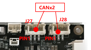

CAN 插座(J27 / J28)
J27、J28 为 CAN 连接器,两个连接器信号定义一致,均支持 CAN 2.0B 和 CAN FD。连接器形态为 1×3×2.5mm,厂商:TXGA,型号:FWF25029-S03S25W5M。
PIN 定义:
| 1 | H | 数据 |
| 2 | L | 数据 |
| 3 | VSS | CAN 屏蔽地 |

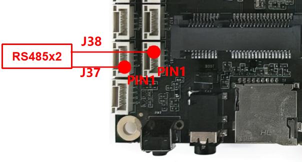

RS485 接口(J37 / J38)
【J37】【J38】为 RS485 接口(1×4×1.25mm),两者信号定义一致,均板载 120Ω 终端匹配电阻。连接器厂商:讯普,型号:WAFER-GH1.25-4PLB。
信号定义:
| 1 | VCC | 3.3V 供电输出 |
| 2 | B | 差分信号 |
| 3 | A | 差分信号 |
| 4 | VSS | RS485 屏蔽地 |
