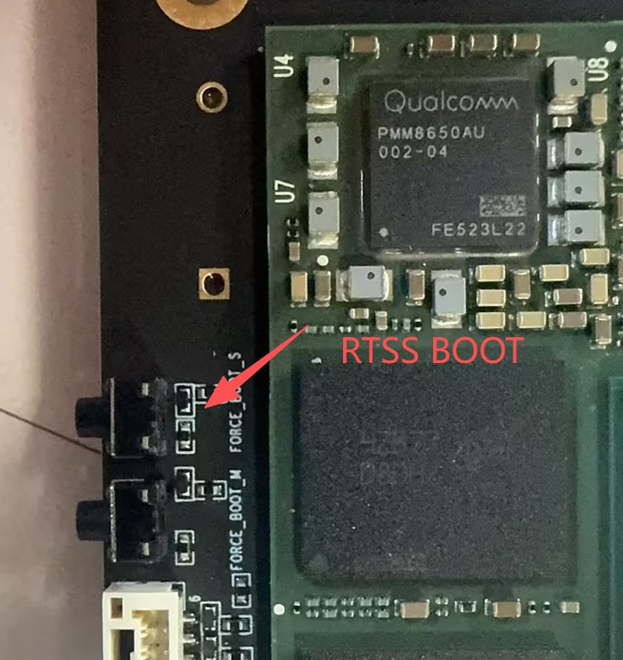

Boot 按键 ​
CPU BOOT 与 RTSS BOOT 分别用于 CPU 与 RTSS 子系统的启动模式选择,对应板端启动模式选择信号 FORCE_BOOT_M(CPU BOOT)与 FORCE_BOOT_S(RTSS BOOT),配合调试串口可用于下载与调试。进入 EDL(强制下载)模式使用的是 RTSS BOOT。
RTSS BOOT 按键位置
需要进入 EDL(强制下载)模式时,先按住 RTSS BOOT 按键不放,再按开机按键上电,设备即进入该模式,随后可松开按键。详见 EDL 强制下载模式。
