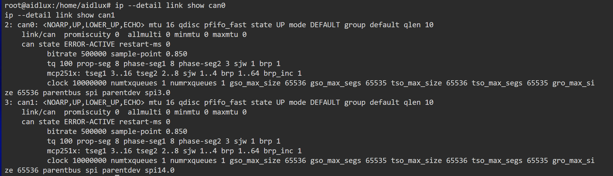

# 查询配置
ip --detail link show can0
ip --detail link show can1
可以看到如下输出:
CAN 配置显示

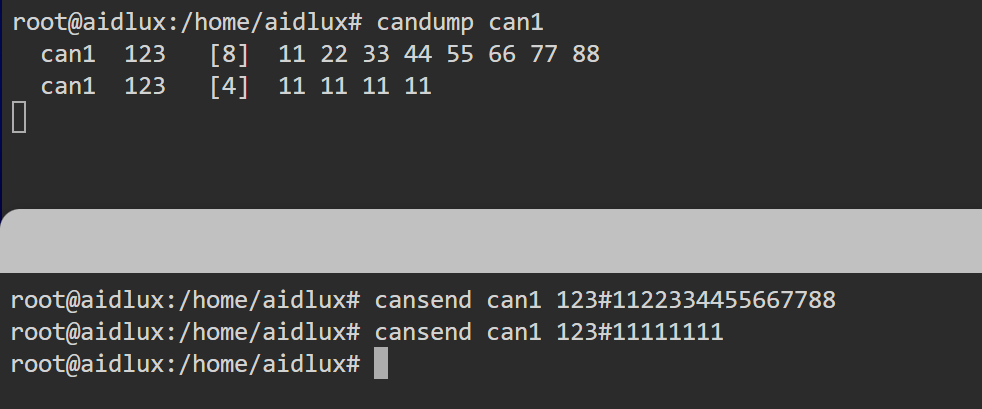

  • 执行如下指令,安装 cansend/candump 工具
sudo apt install can-utils
  • 在 Web 页面中,开启两个终端,执行如下指令:
# 终端1 - 监听 can1
candump can1
# 终端2 - 向 can1 发送数据
cansend can1 123#1122334455667788
cansend can1 123#11111111
可以看到如下输出:
CAN 测试
