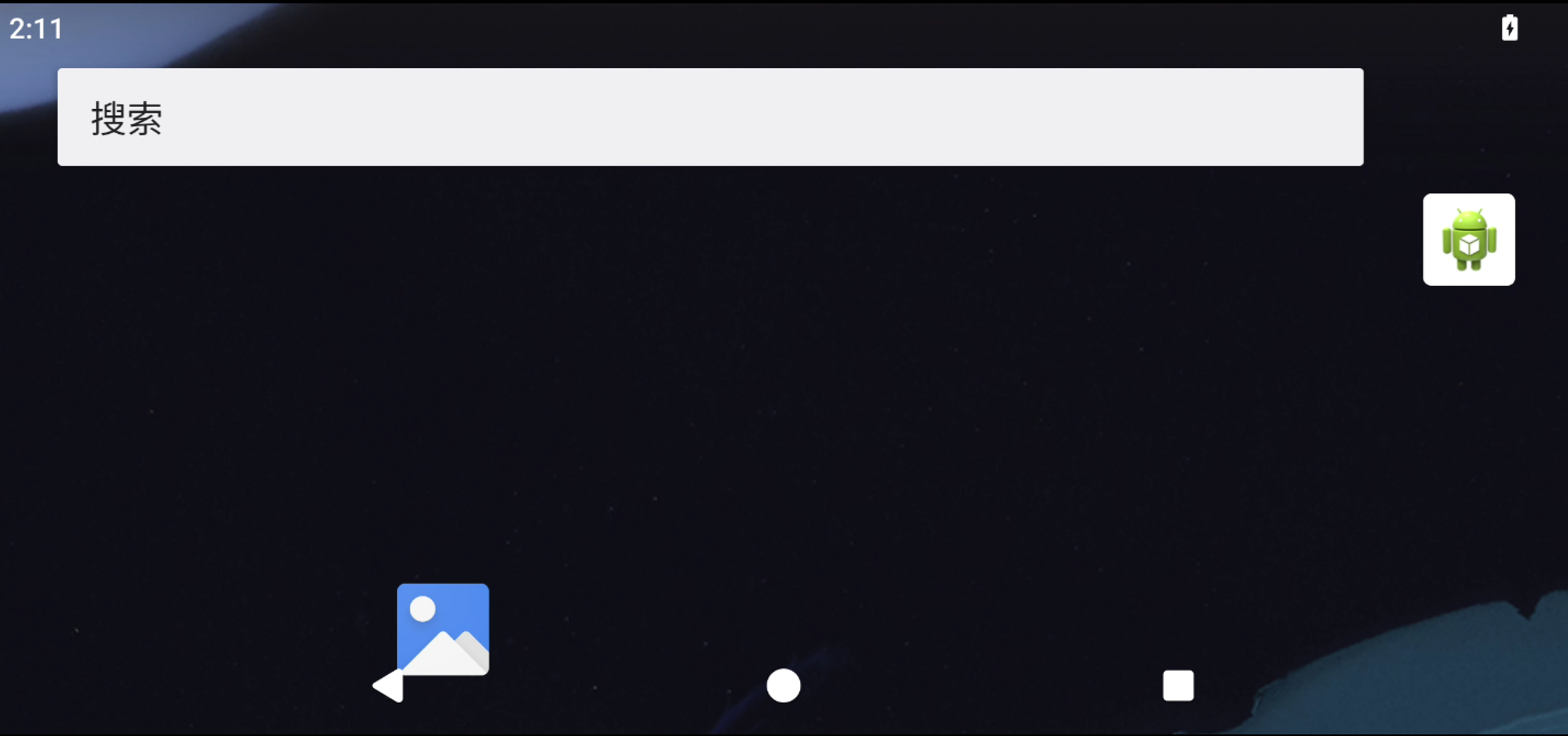

登录 Android 系统 ​
开发者首次启动板卡后,可以看到 Android 系统主界面,使用鼠标上划界面即可呼出应用菜单

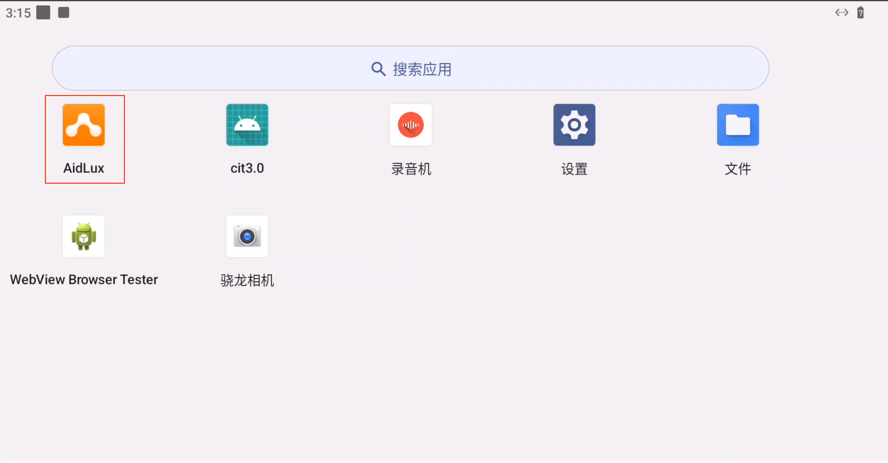

检查 AidLux 融合系统 ​
开发者可以检查板卡是否安装了 AidLux 融合系统。
进入 Android 系统后,使用鼠标上划界面即可呼出应用菜单, 如果存在 AidLux 应用图标则预装了 AidLux 融合系统:
点击 AidLux 应用图标即可进入 AidLux 融合系统的 Aid-Desktop 界面。
提醒
如果应用菜单中没有 AidLux 应用图标,则需要开发者自行安装 AidLux 融合系统,请参考安装 AidLux 融合系统

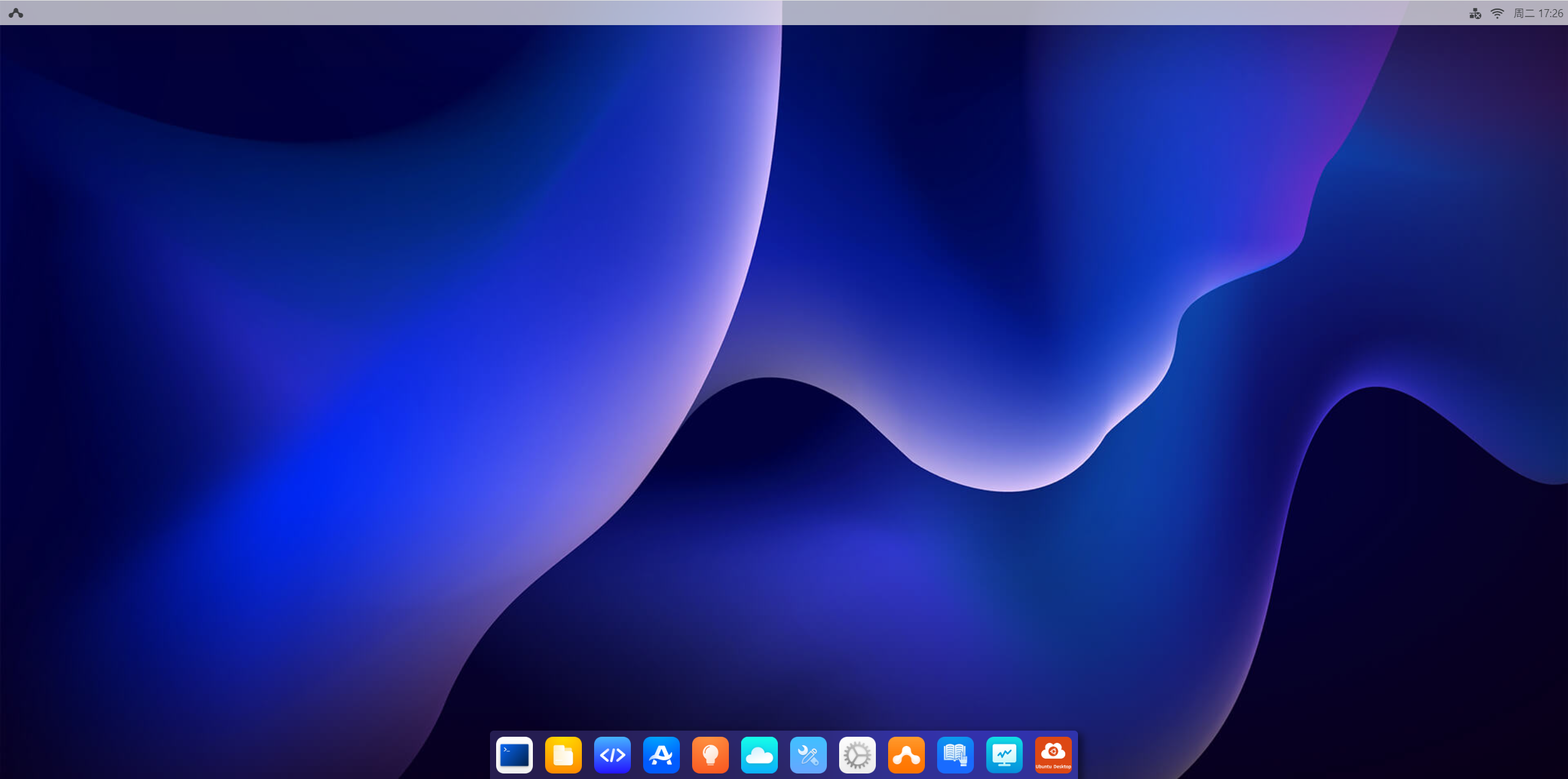

登录 AidLux 融合系统 ​
进入 Android 系统后,使用鼠标上划界面即可呼出应用菜单, 点击 AidLux 应用图标即可进入 Ubuntu 22.04 系统界面
AidLux 的 Ubuntu 22.04 系统界面如下:
