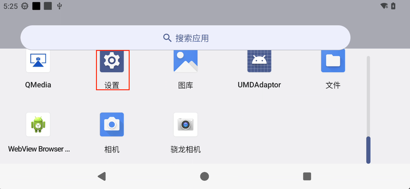

  • 打开 Android 主页,鼠标左键点击屏幕向上滑动,在出现的页面找到 设置 选项。
蓝牙设置

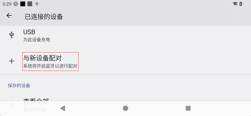

  • 点击 设置 - 已连接的设备 - 与新设备配对,进行蓝牙扫描和连接。
蓝牙扫描
