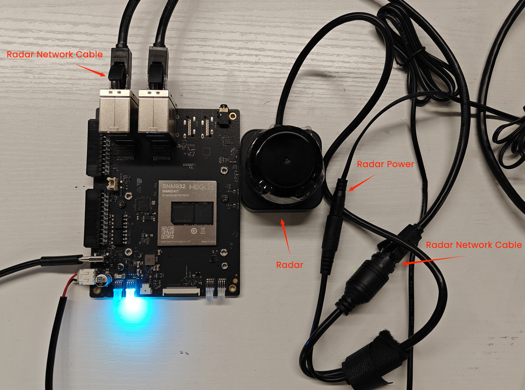

硬件连接及网络配置 ​
雷达接入 12V 电源,网口接入到犀牛派 A1 任意网口,配置默认 IP(可使用 ifconfig 配置临时 IP)。
LDS-50C-E 与犀牛派 A1 之间使用标准以太网接口连接网线。为了保证雷达能够和犀牛派 A1 正常通讯,需要保证二者在同一个网段。雷达出厂设置如下:
  • 雷达 IP:192.168.158.98
  • 雷达子网掩码:255.255.255.0
  • 雷达网关:192.168.158.1
  • 雷达默认上传地址:192.168.158.15
犀牛派网络设置如下:
  • 网口 IP:192.168.158.15
  • 网口子网掩码:255.255.255.0
  • 网口网关:192.168.158.1
LDS-50C-E 连接示意图

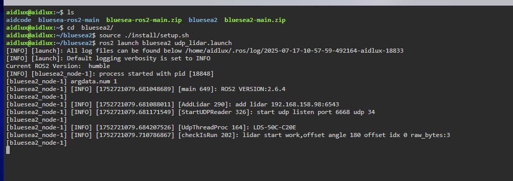

  • 使用 ROS2 launch 运行驱动
ros2 launch bluesea2 udp_lidar.launch
启动驱动

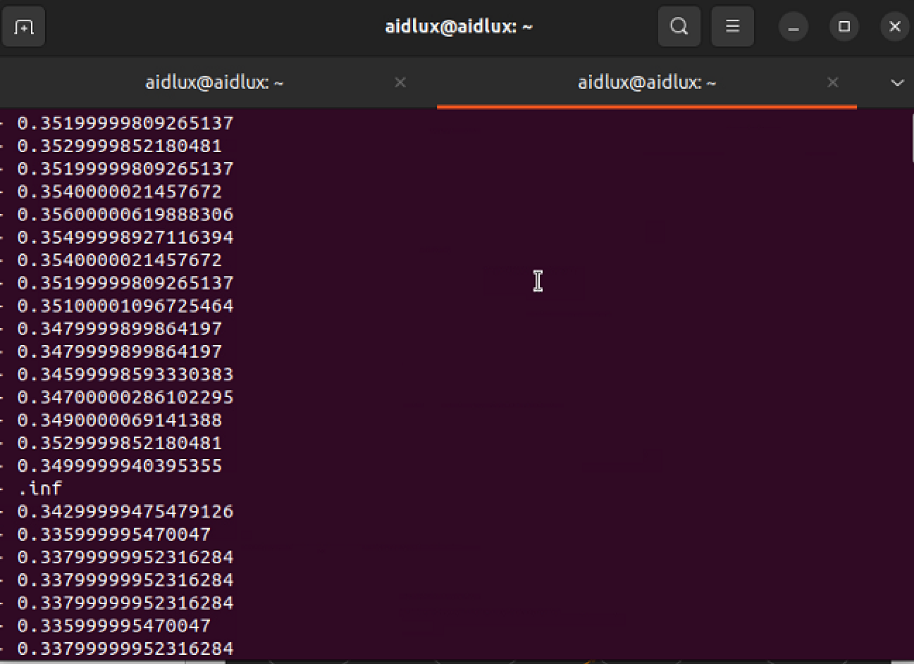

通过 VNC 工具,打开 Ubuntu desktop 后,依次执行如下命令:
  • 数据验证:扫描是否正常输出
ros2 topic echo /scan
SCAN 数据

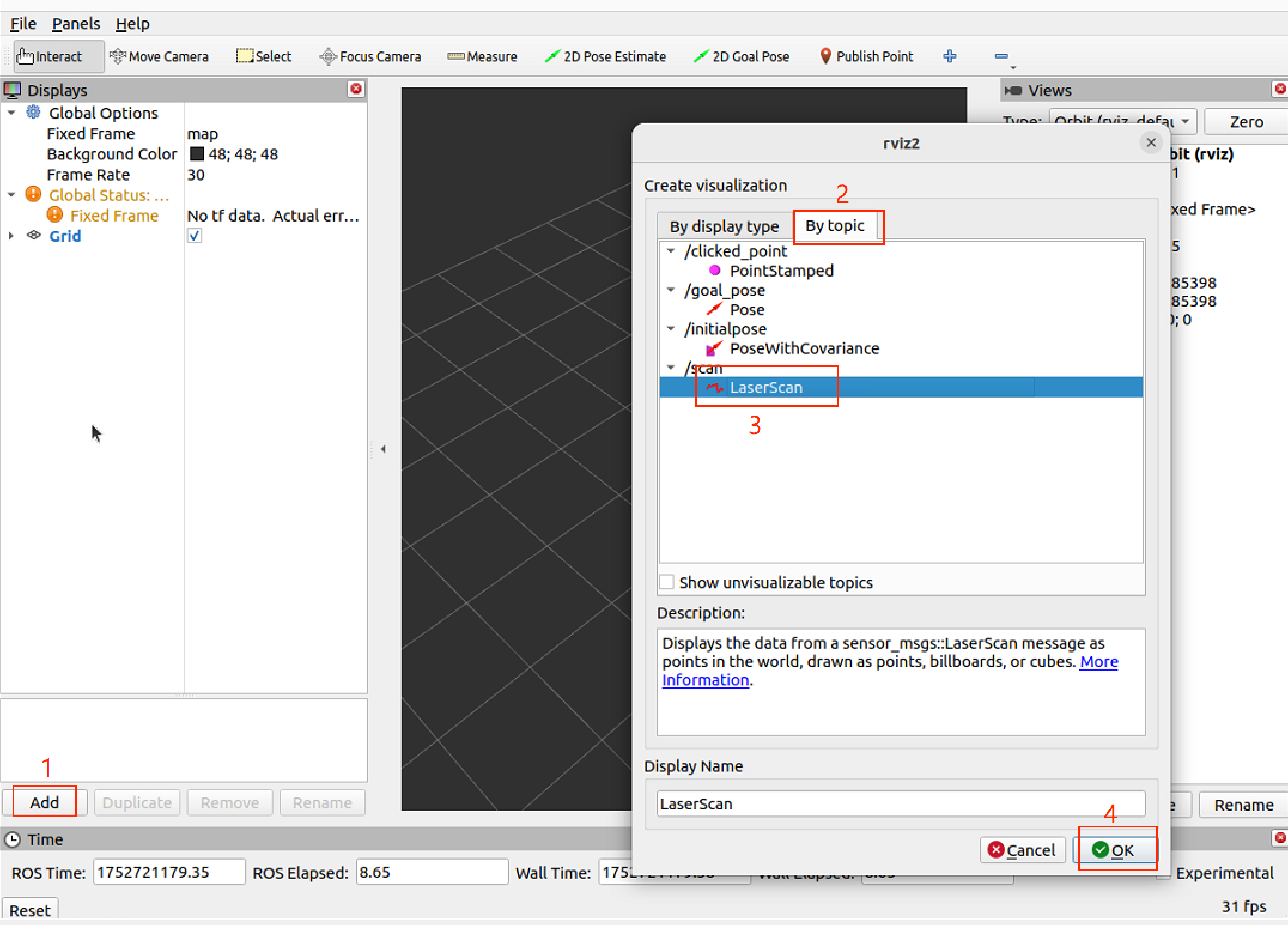

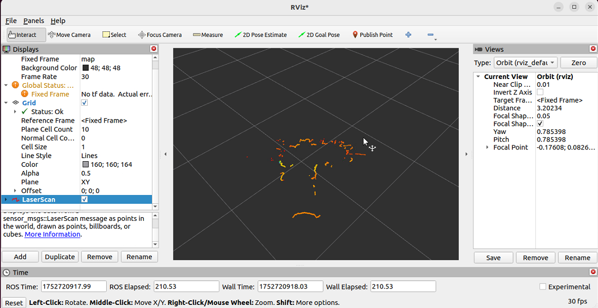

  • 打开可视化工具 rviz2
rviz2
  • 打开后依次点击如下按钮,打开可视化界面
可视化 1
可视化 2
