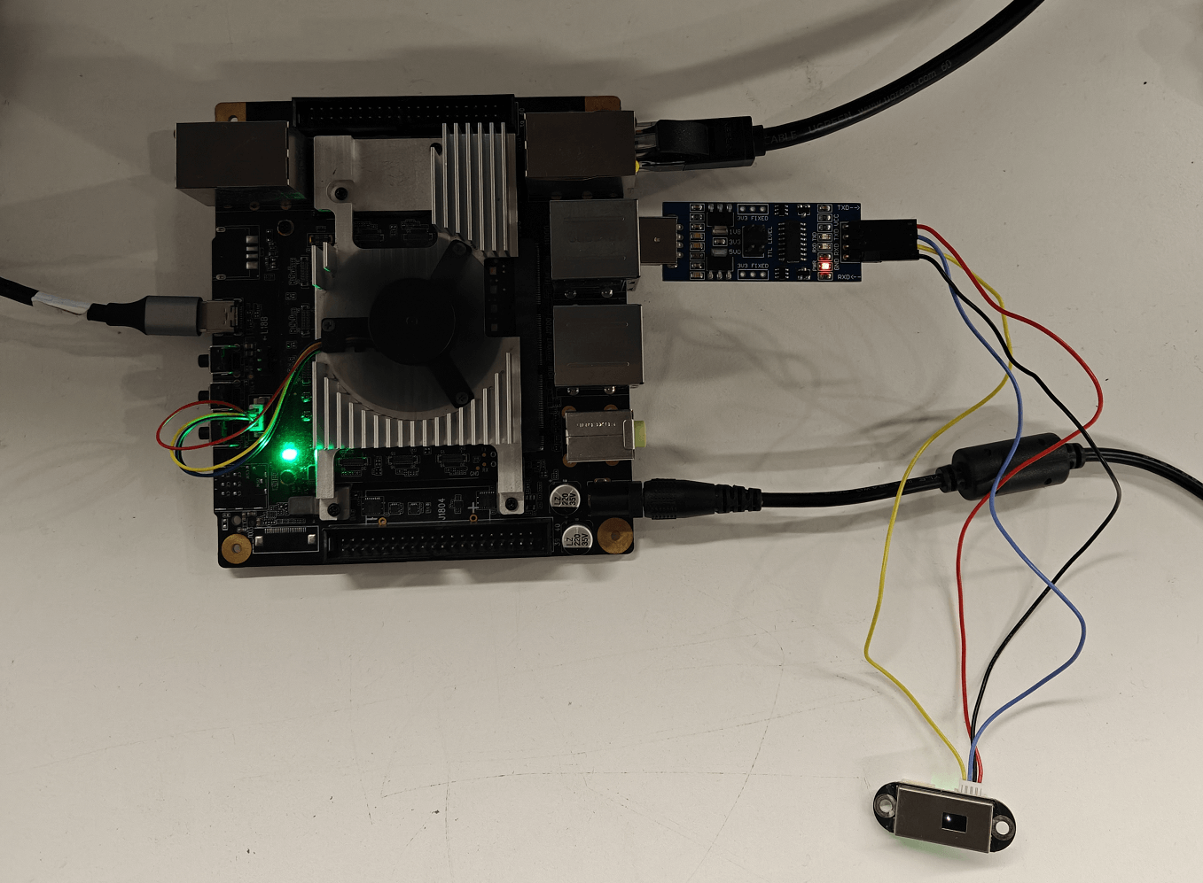

  • 连接
CH340 接入犀牛派 X1 任意 USB 口
CH340 的 TX、RX、VCC、GND 分别接入传感器的 RX、TX、VCC、GND

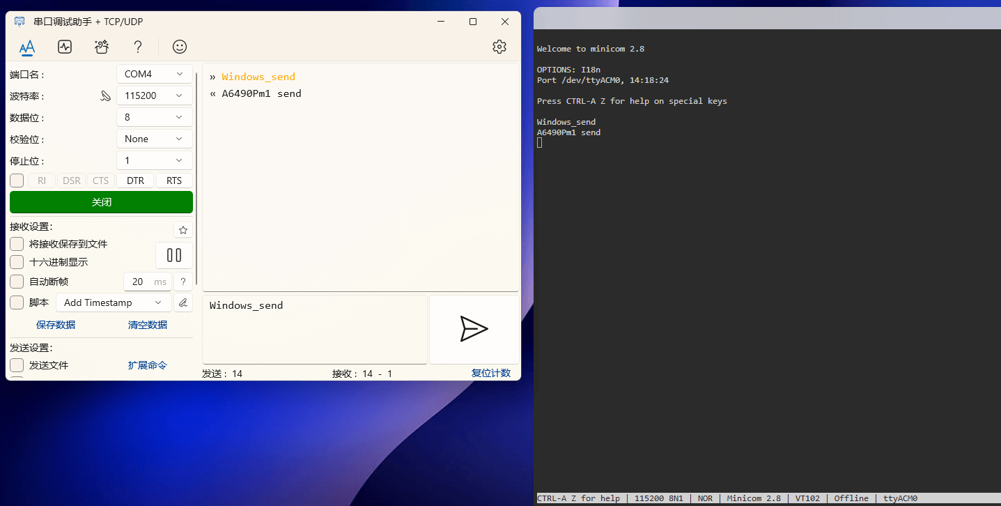

连接好后,在 AidLux 终端中打开 minicom 工具(如未安装,请使用命令 sudo apt update;sudo apt install minicom 安装)。
安装好后,打开串口:
sudo minicom -D /dev/ttyUSB0 -b 921600 -H
TOF 传感器默认的波特率为 921600,且需要使用 16 进制显示。
注意:如果 minicom 只显示了一行,请做如下设置:
按 CTRL-A Z ,进入到 minicom 的设置页面,再按 W,设置换行显示。
