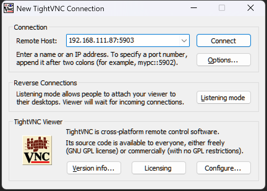

打开 VNC 工具并连接 gnome 桌面 ​
  • 打开 TightVNC,输入设备 IP:5903 ,点击 connect 连接
  • 跳转后,提示输入密码:aidlux123 ,点击 ok 按钮后即可连接。
