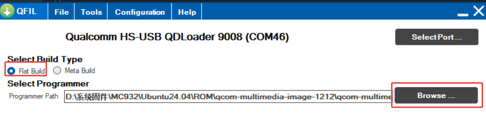

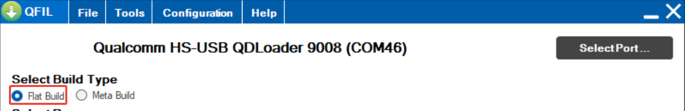

选择 Build Type ​
  • 找到 "Select Build Type" 项,选择 Flat Build
选择刷机文件 ​
  • 解压 ROM 文件
  • 找到 "Select Programmer" 项,点击 "Programmer Path" 后的 Browse... ,找到解压路径后,选择解压后的 ROM文件

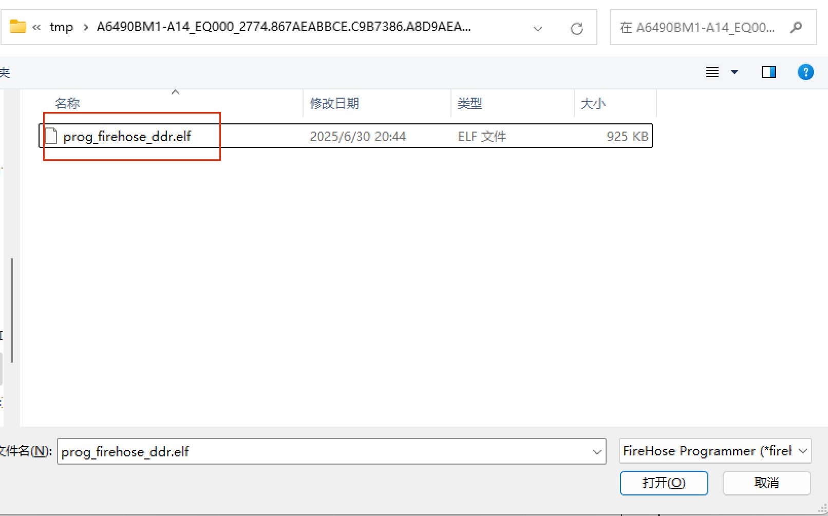

  • 双击选择 prog_firehose_ddr.elf

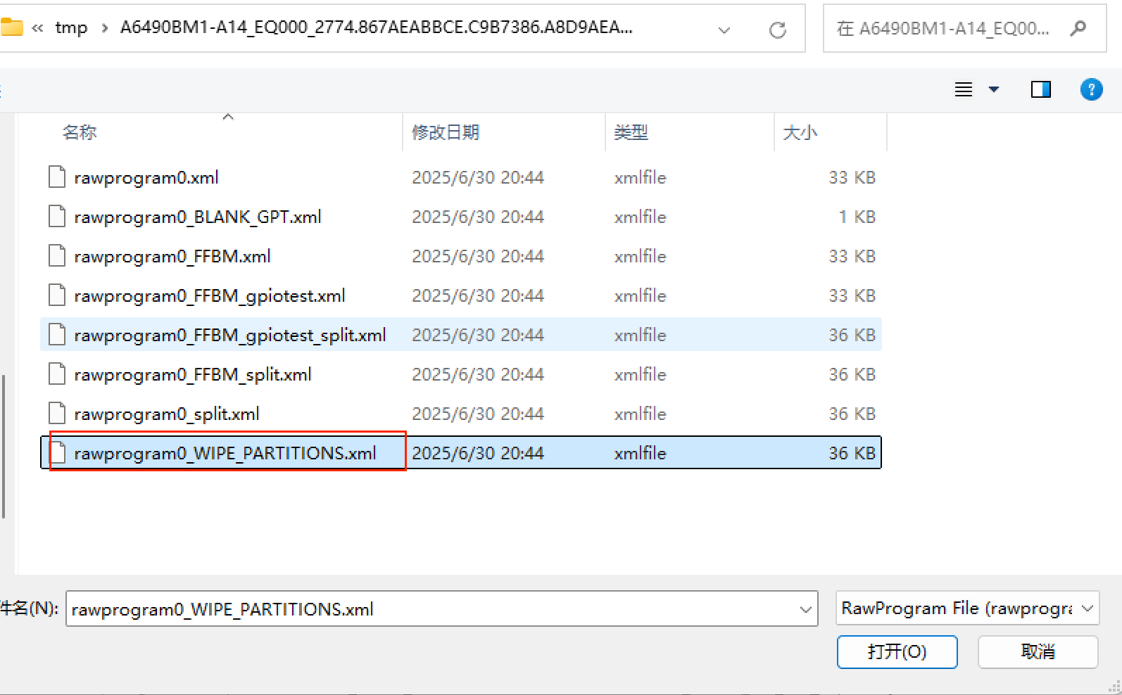

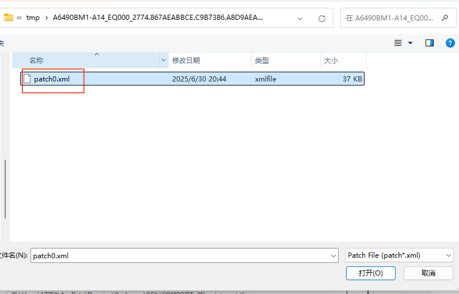

全擦除 ​

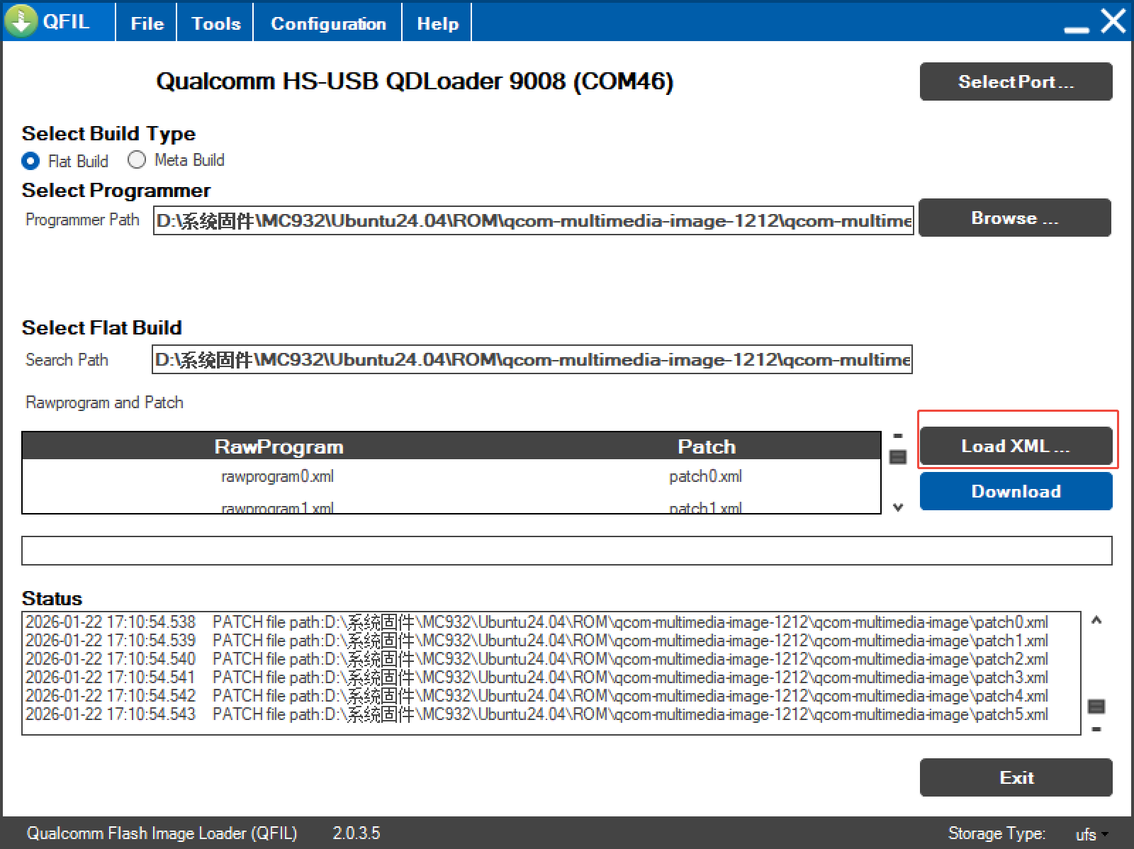

  • 找到 "Select Flat Build" 项,点击下方的 Load XML...,选择全擦除 xml 文件
  • 在弹出的窗口,选择 rawprogram0_WIPE_PARTITIONS.xml 文件

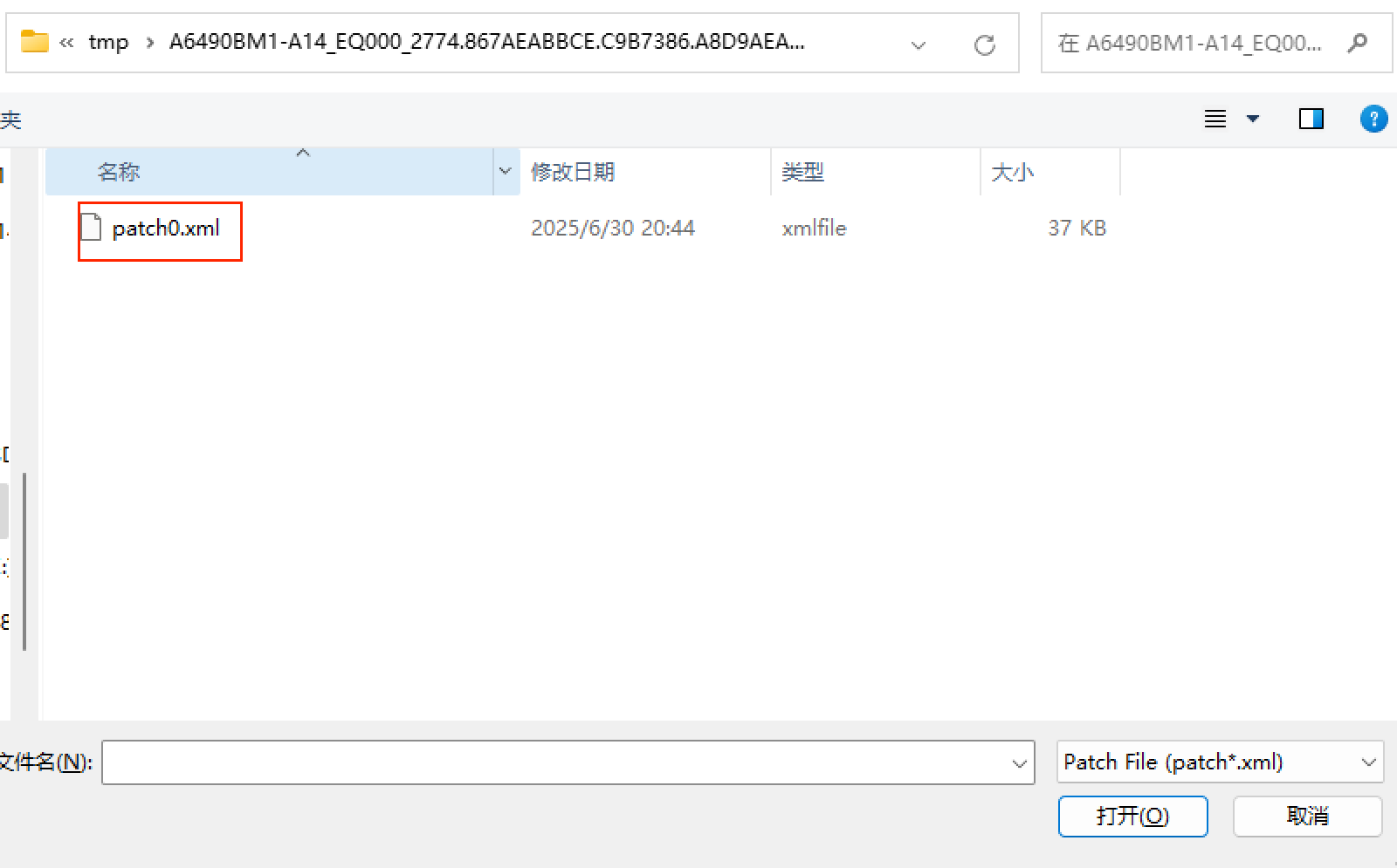

  • 在选择xml文件后,会自动再弹出一个窗口。仍然全选所有的文件。
  • 点击 Download,开始擦除
工模 ​

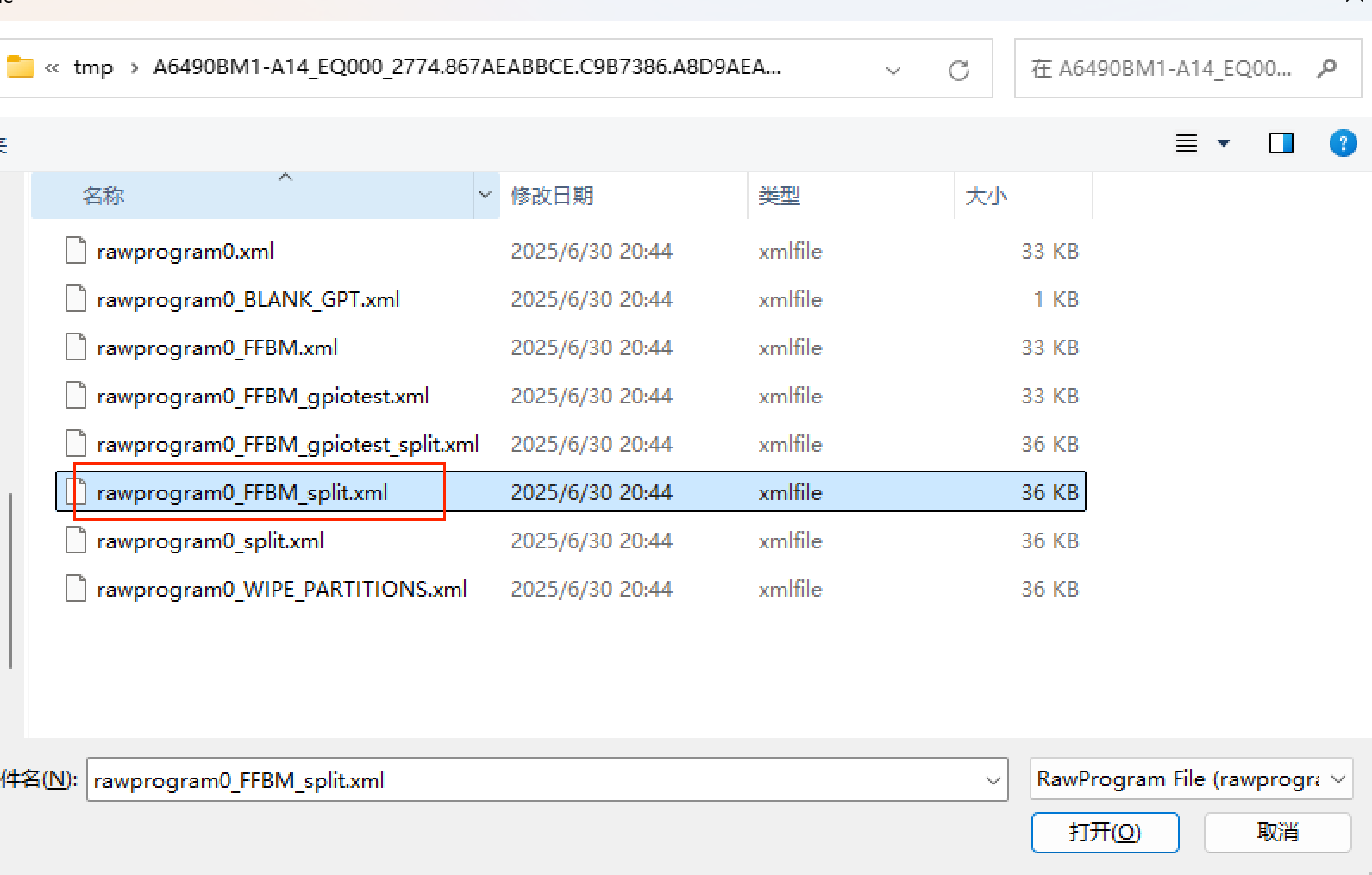

  • 等待擦除完成后,再次点击 Load XML...,选择 rawprogram0_FFBM_split.xml 文件
  • 在选择 xml 文件后,会自动再弹出一个窗口。仍然全选所有的文件
  • 点击 Download,开始执行

  • 刷完 FFBM 后设备会重启,这时等一会儿看能否识别到 adb,如果识别到 adb 就执行 adb shell reboot edl 再次进入 9008 端口下载模式

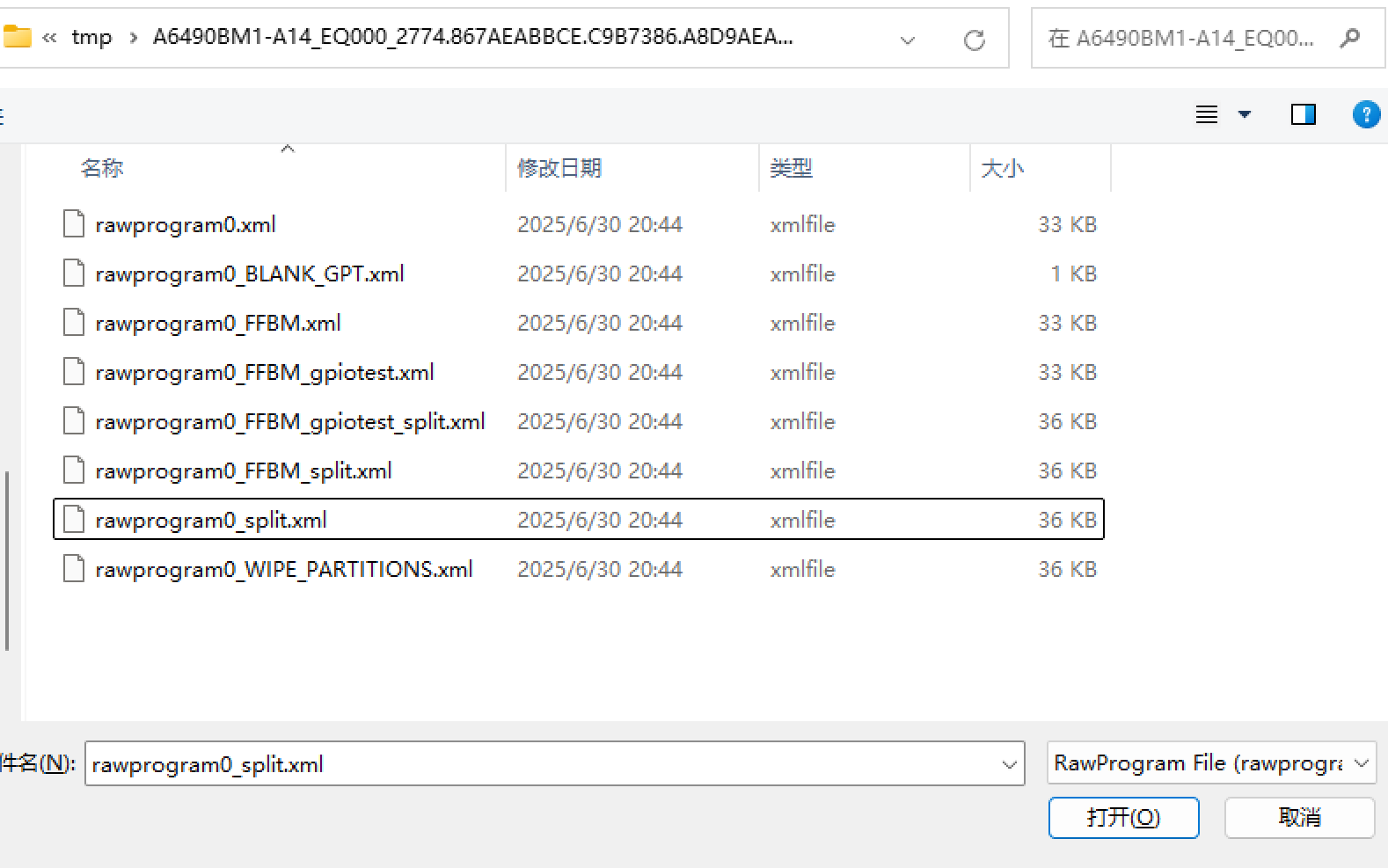

  • 等待执行完成后,再次点击 Load XML...,选择 rawprogram0_split.xml 文件
  • 在选择 xml 文件后,会自动再弹出一个窗口,仍然全选所有的文件
  • 点击 Download,等待刷完即可

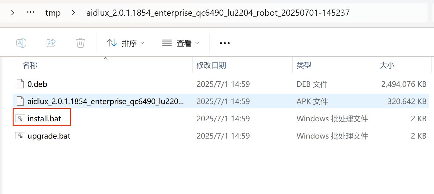

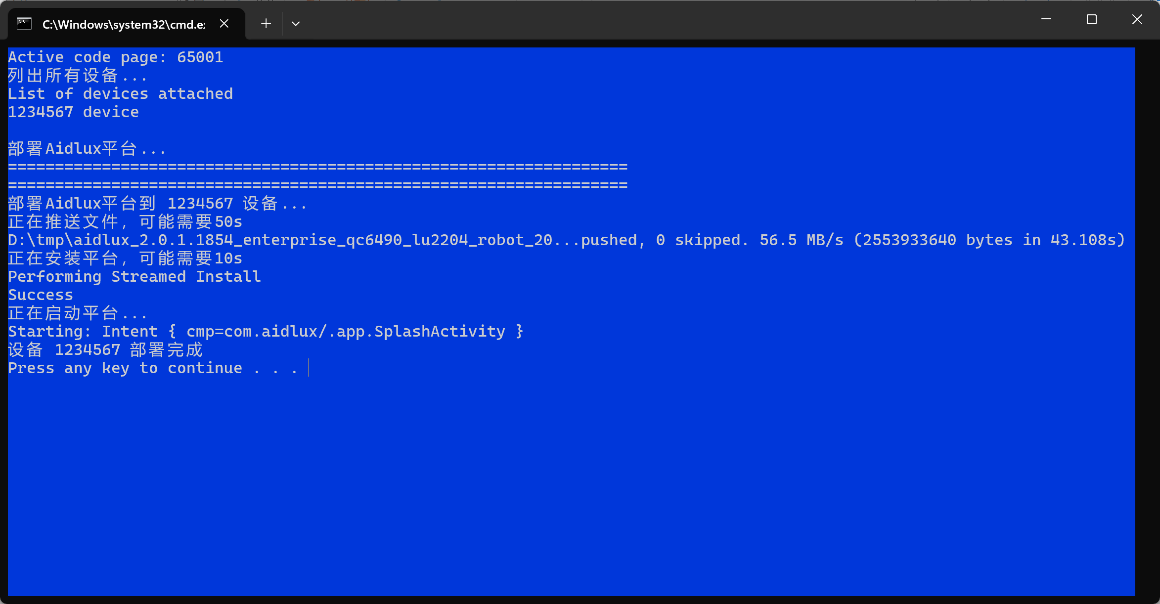

  • 获取到系统文件,并本地解压,解压后文件夹有 4 个文件,点击 install.bat,进行系统安装
  • 当界面提示 Success 则表示系统安装成功,等待系统初始化
  • 当系统初始化进度变成 100%,则系统安装完成

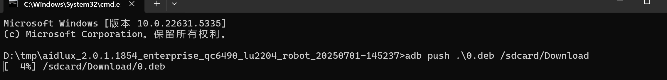

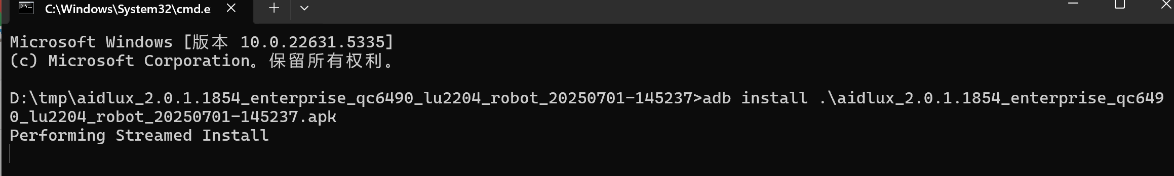

  • 获取到系统文件,并本地解压,解压后文件夹有 4 个文件,通过 adb 命令上传文件到设备的 /sdcard/Download 目录下
命令:
  • 0.deb 文件上传完毕,再执行adb install 安装 apk
命令:
adb install .\aidlux_2.0.1.1854_enterprise_qc6490_lu2204_robot_20250701-145237.apk
  • 提示 Success,则表示安装成功

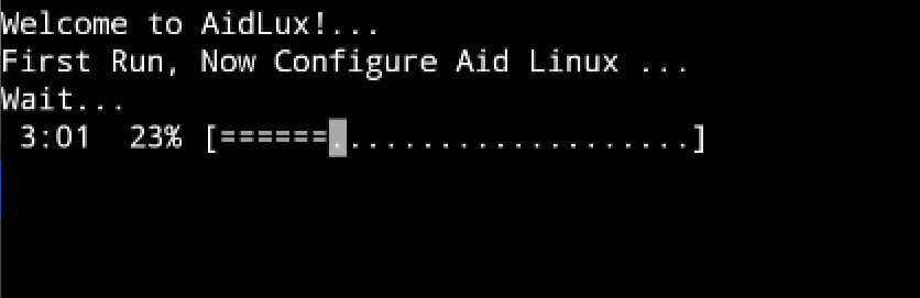

  • 进入 Android 系统,点击 AidLux 图标,进行系统初始化
