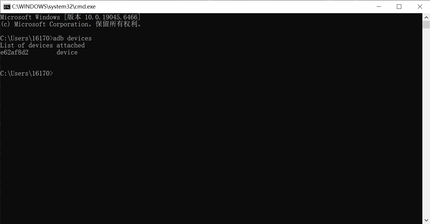

  2. 在 Windows 电脑端按 WIN + R 输入 cmd,在打开的窗口执行 adb devices,确认能列出设备。
    • 若设备状态显示 offline 或未列出,请多等待一会后重新执行 adb devices,状态变为 device 即可继续;仍不行时拔插一次线缆后重试。
adb devices 输出结果

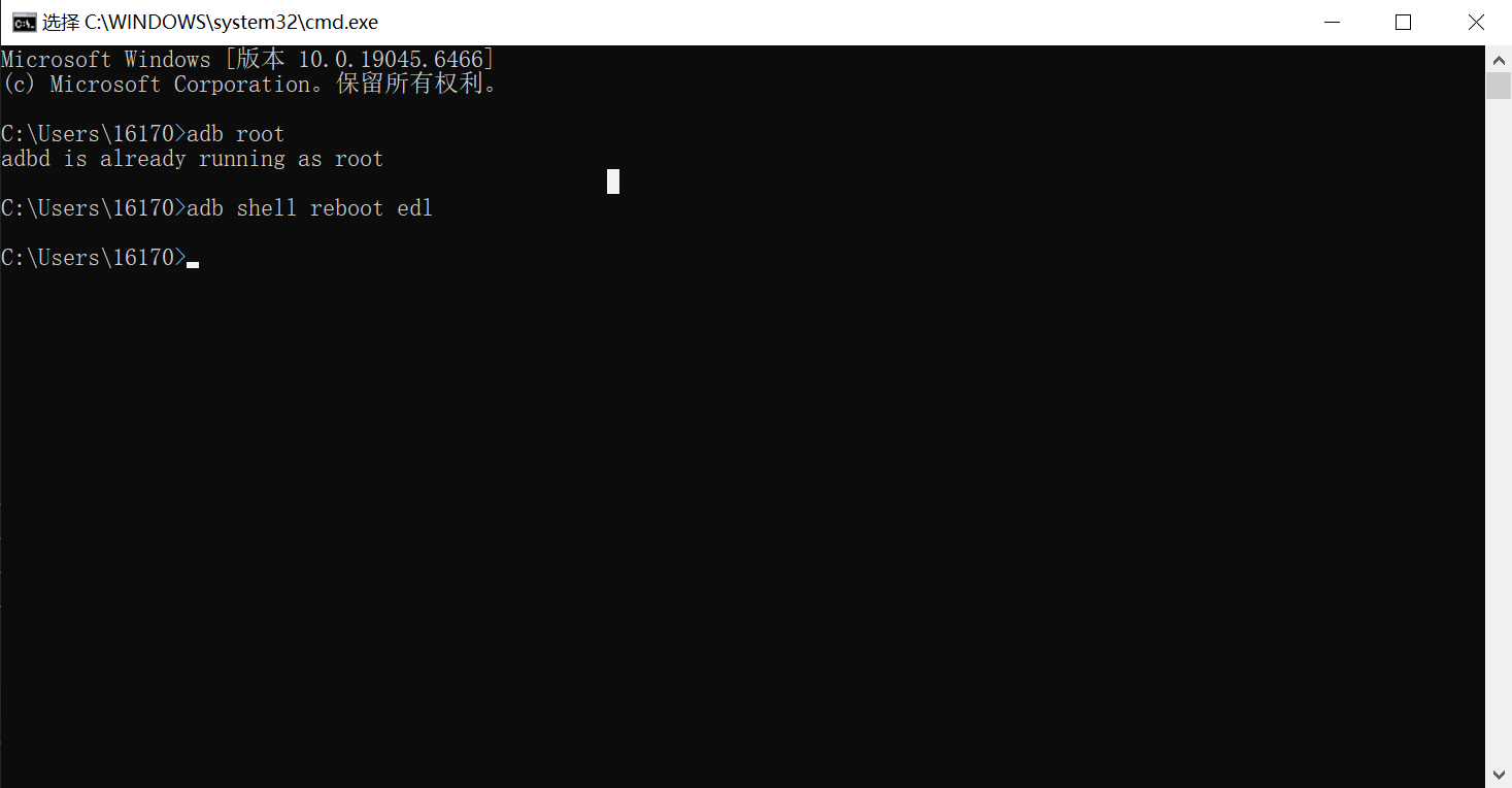

  1. 执行以下命令,将设备重启至 EDL 模式。
adb root
adb shell reboot edl
adb shell reboot edl 执行结果

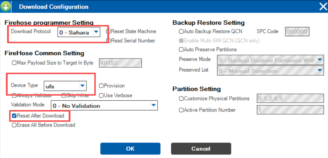

配置 Configuration 项 ​
  • 打开 QFIL,点击上方 Configuration - FireHose Configuration 选项。
QFIL Configuration 入口
选项取值
Download Protocol0-Sahara
Device Typeufs
Reset After Download勾选
其他选项保持默认后点击 OK 保存。
Download Configuration 窗口设置

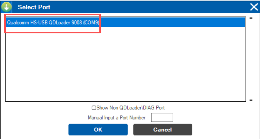

  • 点击 Select Port,在弹出的端口列表中应能看到 Qualcomm HS-USB QDLoader 9008 (COMx),选中后点击 OK。
  • 若未出现 9008 端口,请断电重启后重新执行切换到烧录模式并等待端口出现。
Select Port 中的 9008 端口

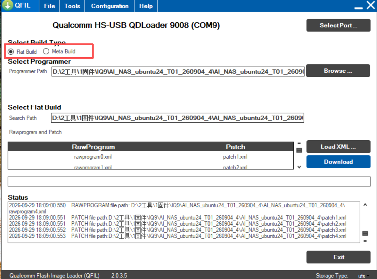

选择 Build Type ​
Flat Build 选择界面

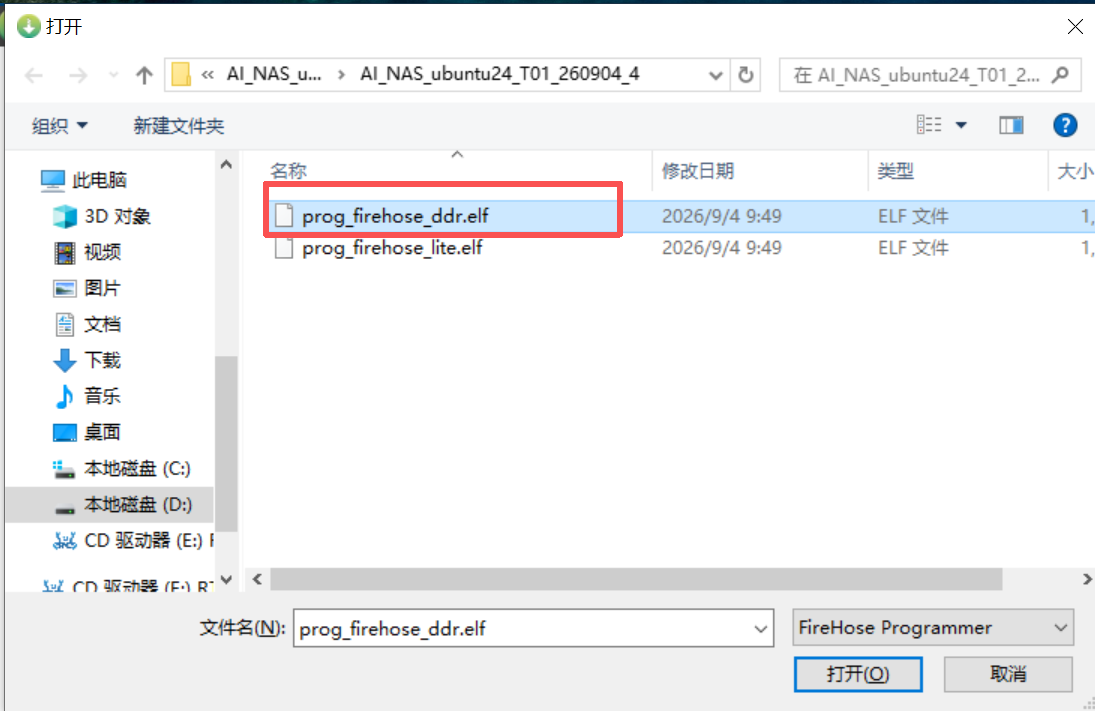

  • 在 Select Programmer 项点击 Programmer Path 后的 Browse...,文件框已默认为 FireHose Programmer 类型,直接选择 ROM 包内的 prog_firehose_ddr.elf 并点击 打开即可,无需切换文件后缀。
在 Select Programmer 项点击 Browse
选择 FireHose Programmer 文件

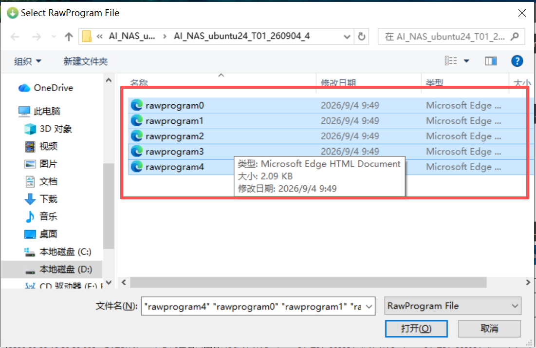

  • 在 Select Flat Build 项点击 Load XML...。
  • 在弹出的窗口中全选 XML 文件并打开。
全选 XML 文件

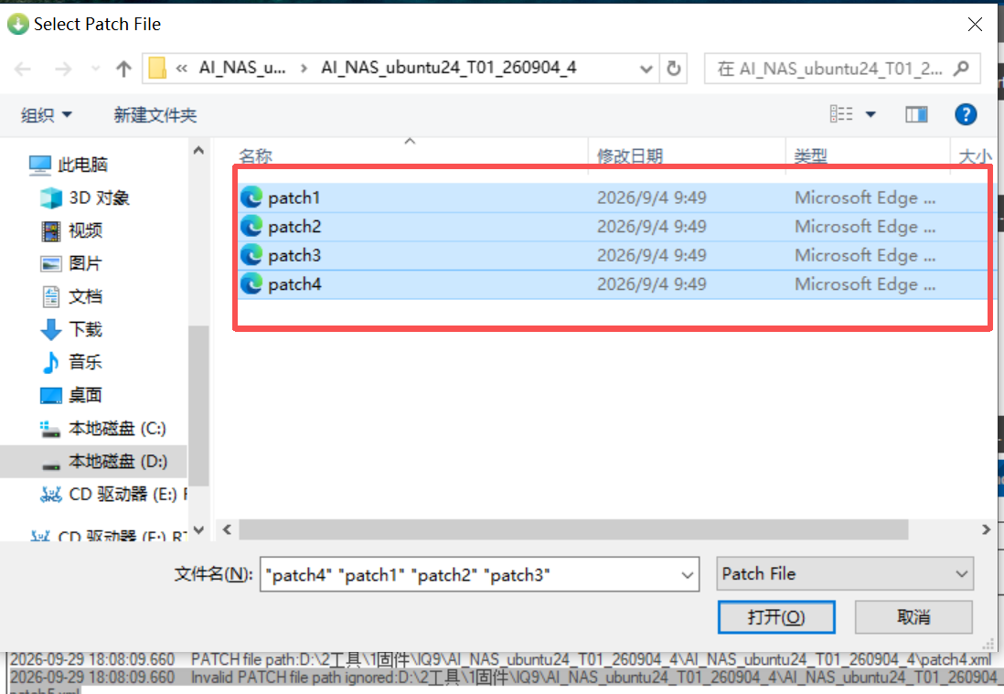

  • 界面会自动再弹出一个窗口,同样全选 XML 文件后打开。
全选 patch XML 文件

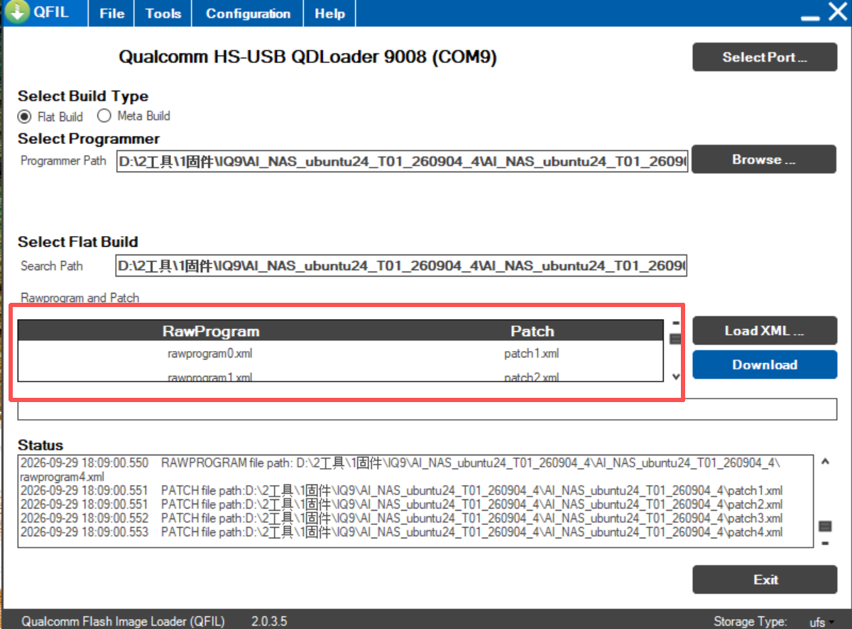

  • XML 全部加载完成后,RawProgram 与 Patch 列表会列出已选中的文件。
XML 加载完成后的 QFIL 界面

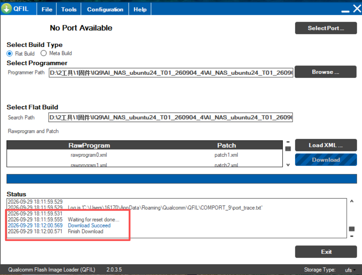

  • 以上选项全部配置完成后,点击 Download 开始烧录。
QFIL 开始 Download
  • 等待约 5 分钟,出现 Download Succeed 表示烧录完成,设备会自动重启。若烧录失败,请联系阿加犀售后人员。
Download Succeed 提示
