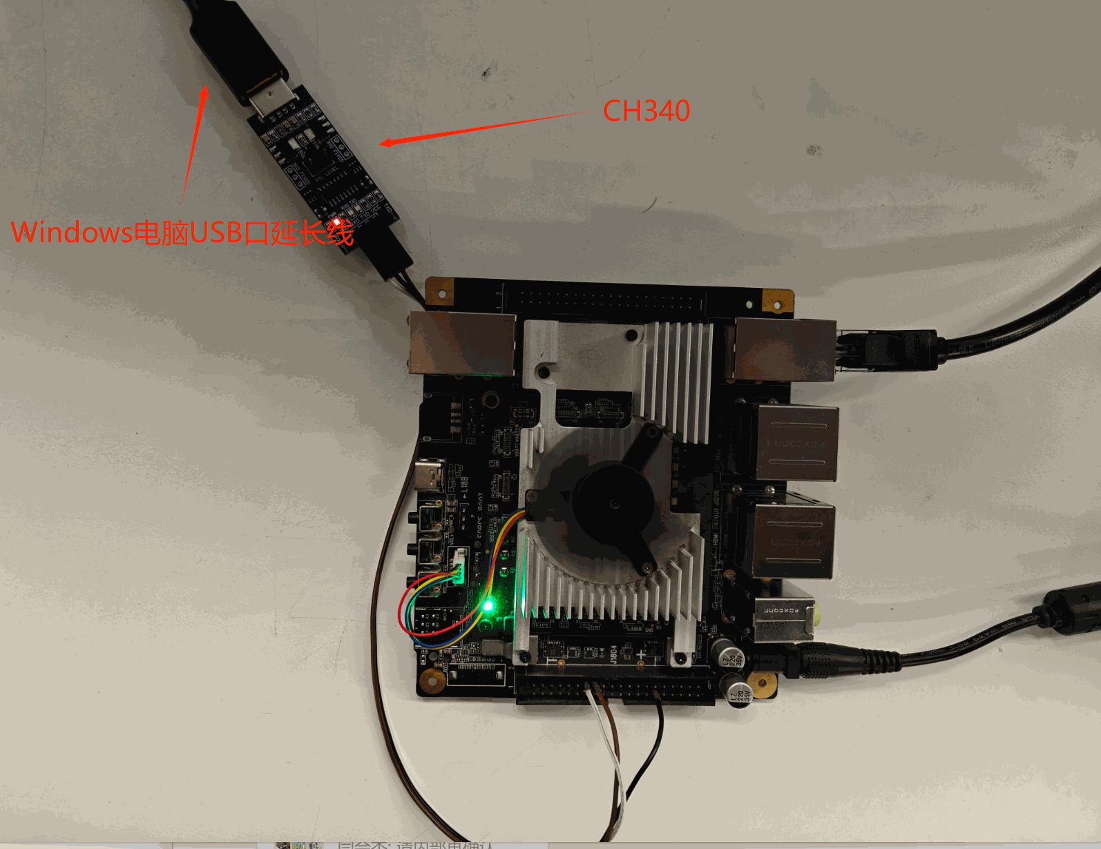

连接 ​
  • CH340 USB 口接入 Windows 电脑 USB 接口。
  • CH340 TTL 接口接入 犀牛派 X1 树莓派接口,如下:
犀牛派 X1<--->CH340
PIN_16(RX)<--->TX
PIN_29(TX)<--->RX
PIN_14(GND)<--->GND

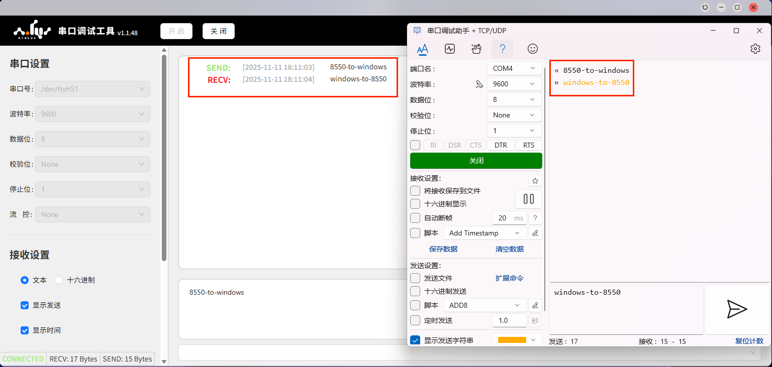

测试 ​
  • 打开 Windows 电脑的串口调试工具,选择接入的端口,波特率设置为 9600,打开端口。
  • 前往 犀牛派 X1 Web 桌面的应用中心,下载 UartCheck 工具,打开工具后,串口号选择: /dev/ttyHS1,波特率设置为 9600,开启串口。
UartCheck 工具,需要登录 犀牛派 X1 Web 桌面进行打开。
  • 互相发送信息,查看均能接收到对方信息。
