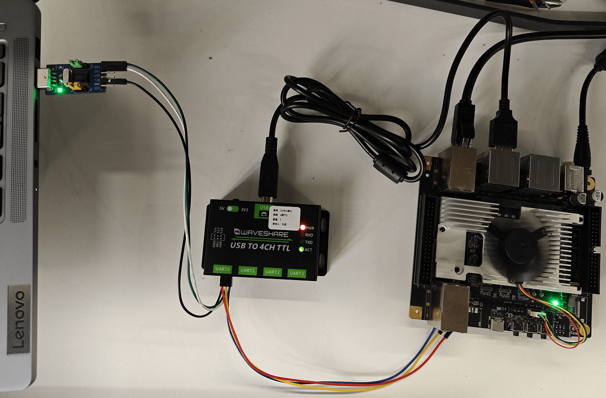

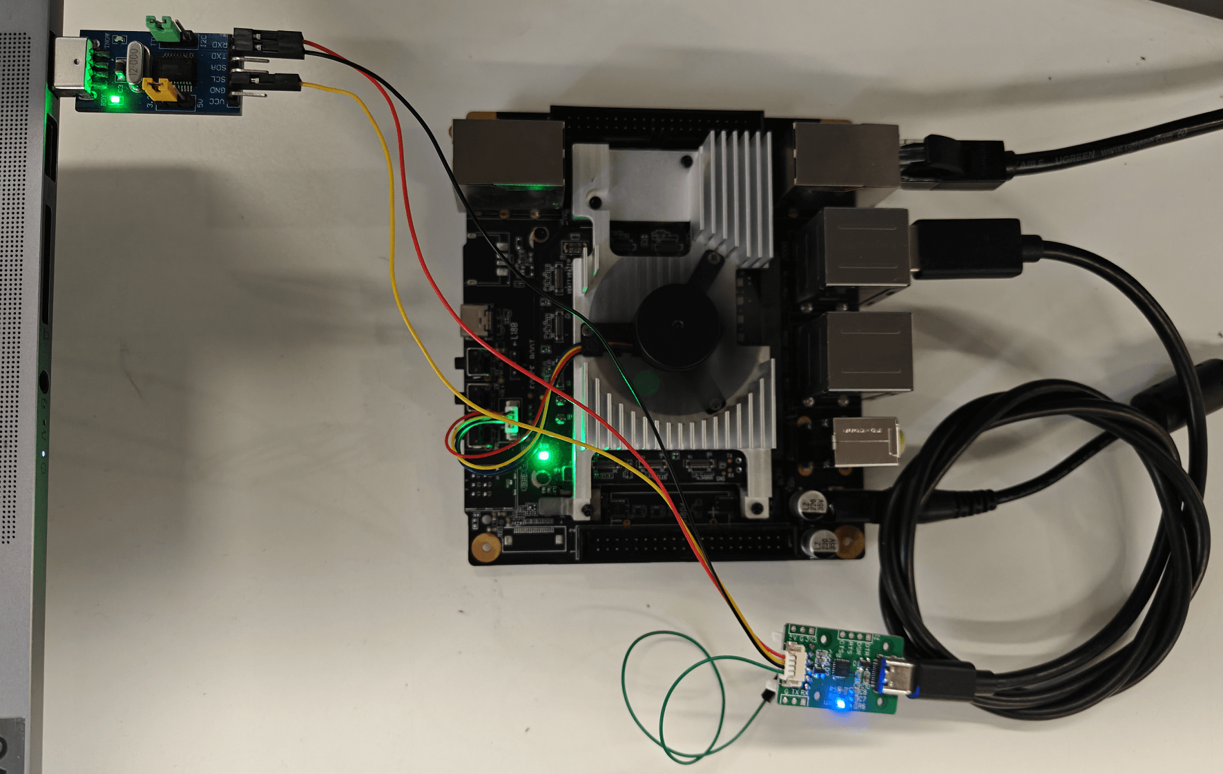

硬件连接 ​
  • 开发板通过 USB 接口连接 CH344 设备
  • CH340 测试板连接 Windows 电脑 USB 口和 CH344 设备
其中:CH344 的 RXD、TXD、GND 接入 CH340 的 TXD、RXD、GND

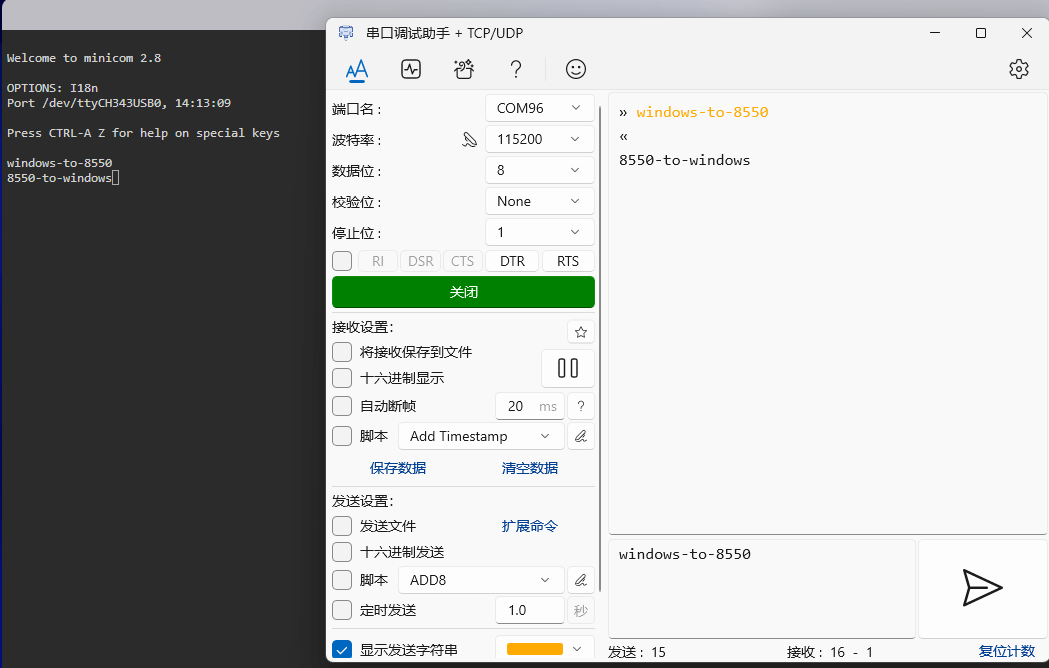

  • 犀牛派 X1 端使用 minicom 工具打开串口设备
如当前接入的 CH344 的 uart0 口,则执行如下命令打开串口设备:
sudo minicom -D /dev/ttyCH343USB0 -b 115200
  • Windows 电脑端打开"串口调试工具",并打开对应串口和设置波特率(保持与在 AidLux 终端设置的一致)
  • 在 Windows 电脑测的"串口调试工具"和 AidLux 测的终端上都设置好后,即可进行发送和接收信息测试。
如果提示无权限,请执行命令:sudo su,切换到 root 用户后再进行测试,需输入密码:aidlux minicom 设置输入字符显示的方法,依次输入:Ctrl+A Z E

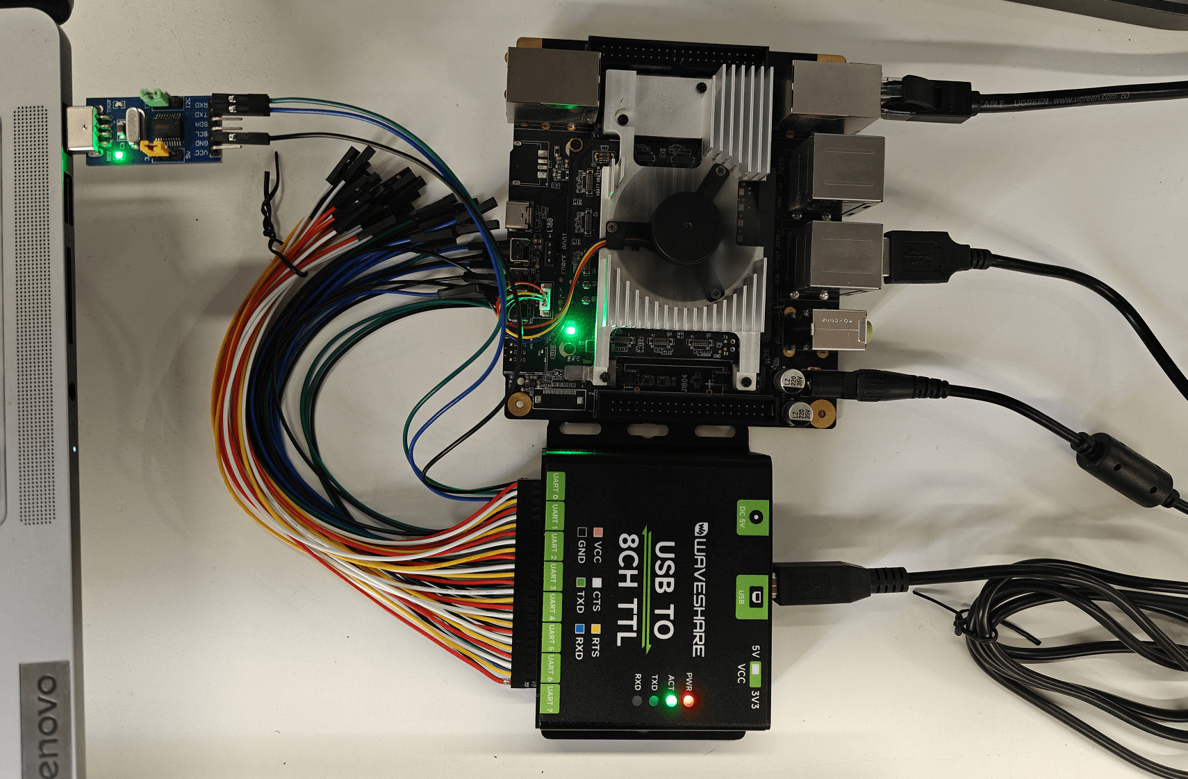

硬件连接 ​
  • 开发板通过 USB 接口连接 CH348 设备,CH340 测试板连接 Windows 电脑 USB 口和 CH348 设备
其中:CH348 的 RXD、TXD、GND 接入 CH340 的TXD、RXD、GND

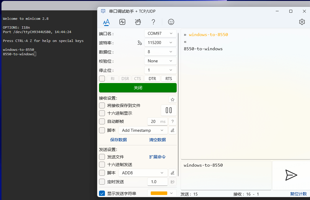

CH348 多路串口设备名与实际物理UART接口名一一对应,即:/dev/ttyCH9344USB0 对应设备 UART0;/dev/ttyCH9344USB1 对应设备 UART1, 以此类推。
  • 安装 minicom 工具
AidLux 默认未安装 minicom,可通过如下命令进行安装:
sudo apt install minicom
如当前接入的 CH348 的 uart0 口,则执行如下命令打开串口设备:
sudo minicom -D /dev/ttyCH9344USB0 -b 115200

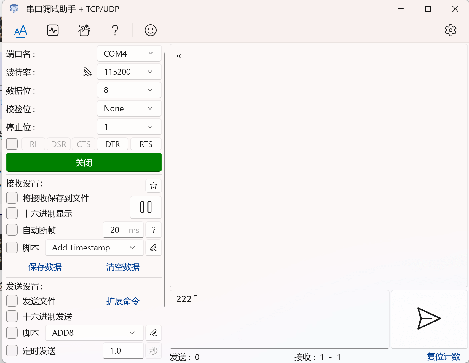

  • Window s端使用串口调试工具打开串口设备
Windows 可安装串口调试工具,打开该工具后,选择对应端口并打开,注意:波特率需与犀牛派 X1 端的 minicom 工具打开的保持一致,如 115200.
  • 两端互相发送信息测试
可在 minicom 上输入任意字符进行发送测试,Windows 的串口调试工具能看到接收信息;反之。
minicom 默认不打印输入字符,可依次按 Ctrl-A Z E 键设置显示输入信息。

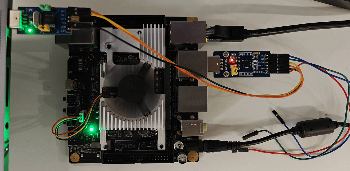

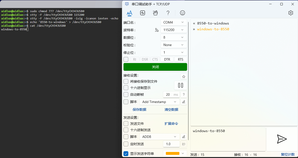

CH9102 ​
准备 ​
  • 犀牛派 X1
  • CH9102 串口设备
  • CH340 USB TO TTL 测试板
  • 杜邦线若干
  • Windows 电脑
硬件连接 ​
  • 开发板通过 USB 接口连接 CH9102 设备,CH340 测试板连接 Windows 电脑 USB 口和 CH9102 设备
其中:CH9102 的 RXD、TXD、GND 接入 CH340 的 TXD、RXD、GND
测试 ​
在 AidLux 桌面的终端中执行命令时,如需输入 AidLux 密码,请输入:aidlux
  • 获取到阿加犀开发板的 IP 后,通过浏览器登录到AidLux Web桌面。
  • 登录后,AidLux 终端中输入如下命令,查看CH9102串口设备是否已被识别。
ls -l /dev/ttyC*
  • 使用 stty 工具配置串口设备号
chmod 777 /dev/ttyCH343USB0                              //给串口设备号赋权限
stty -F /dev/ttyCH343USB0 115200                         //设置串口设备号波特率
stty -F /dev/ttyCH343USB0 -isig -icanon iexten -echo     //设置其他
  • Windows 端使用串口调试工具打开串口设备
Windows 可安装串口调试工具,打开该工具后,选择对应端口并打开,注意:波特率需与犀牛派 X1 端的 stty 工具设置的保持一致,如 115200.
  • 两端互相发送信息测试
可通过 echo 命令向串口设备号发送字符,观察到 Windows 端的串口工具接收到信息;反之,在 Windows 端的串口工具发送字符,在犀牛派 X1 端可通过 cat 命令接收到信息。
发送命令:
echo '8550-to-windows' > /dev/ttyCH343USB0
接收命令:
cat /dev/ttyCH343USB0

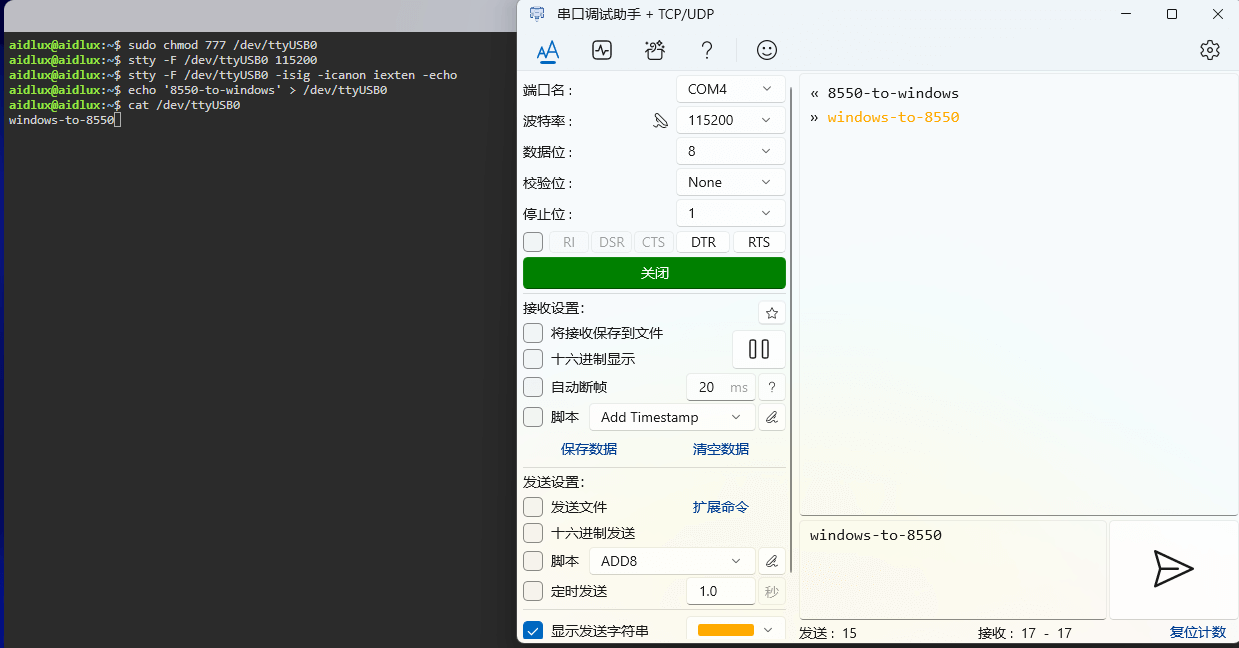

  • 使用 stty 工具配置串口设备号
chmod 777 /dev/ttyUSB0                              //给串口设备号赋权限
stty -F /dev/ttyUSB0 115200                         //设置串口设备号波特率
stty -F /dev/ttyUSB0 -isig -icanon iexten -echo     //设置其他
  • 两端互相发送信息测试
发送命令:
echo '8550-to-windows' > /dev/ttyUSB0
接收命令:
cat /dev/ttyUSB0
