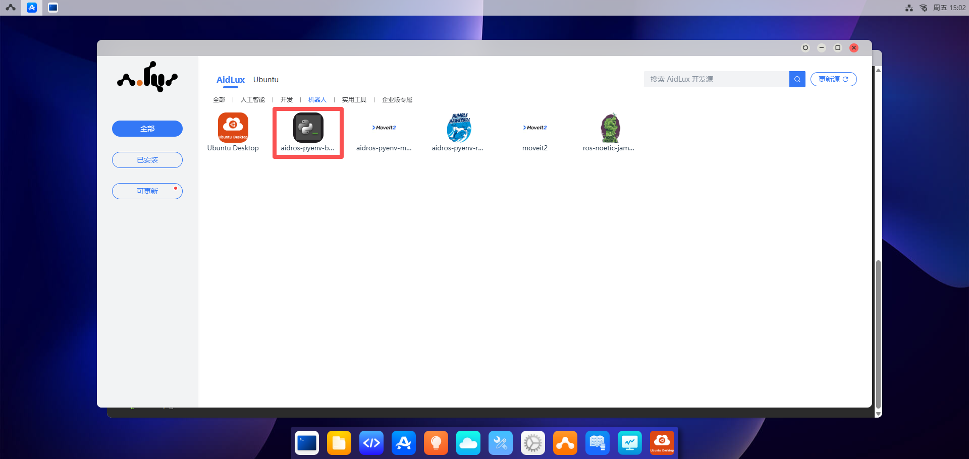

  2. 点击 应用中心 按钮,选择 机器人

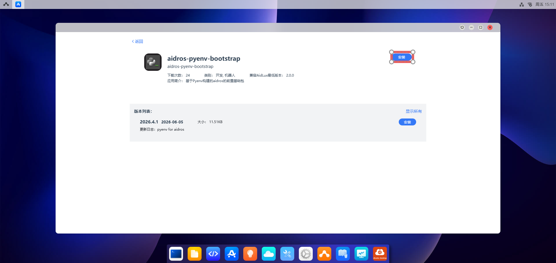

  1. 安装 "aidros-pyenv-bootstrap"
    1. 点击 aidros-pyenv-bootstrapalt text
    2. 点击 安装 按钮,输入密码:"aidlux" alt text

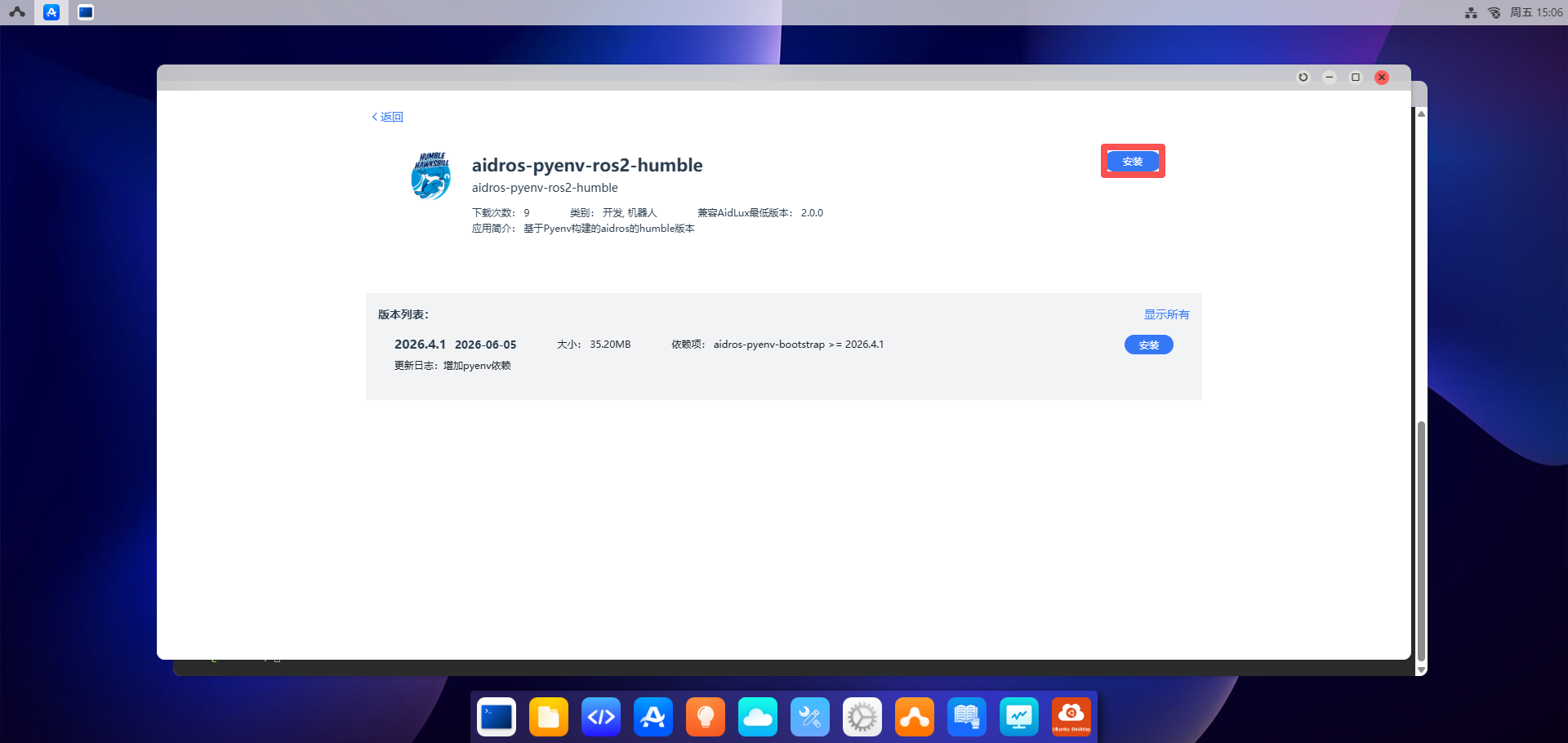

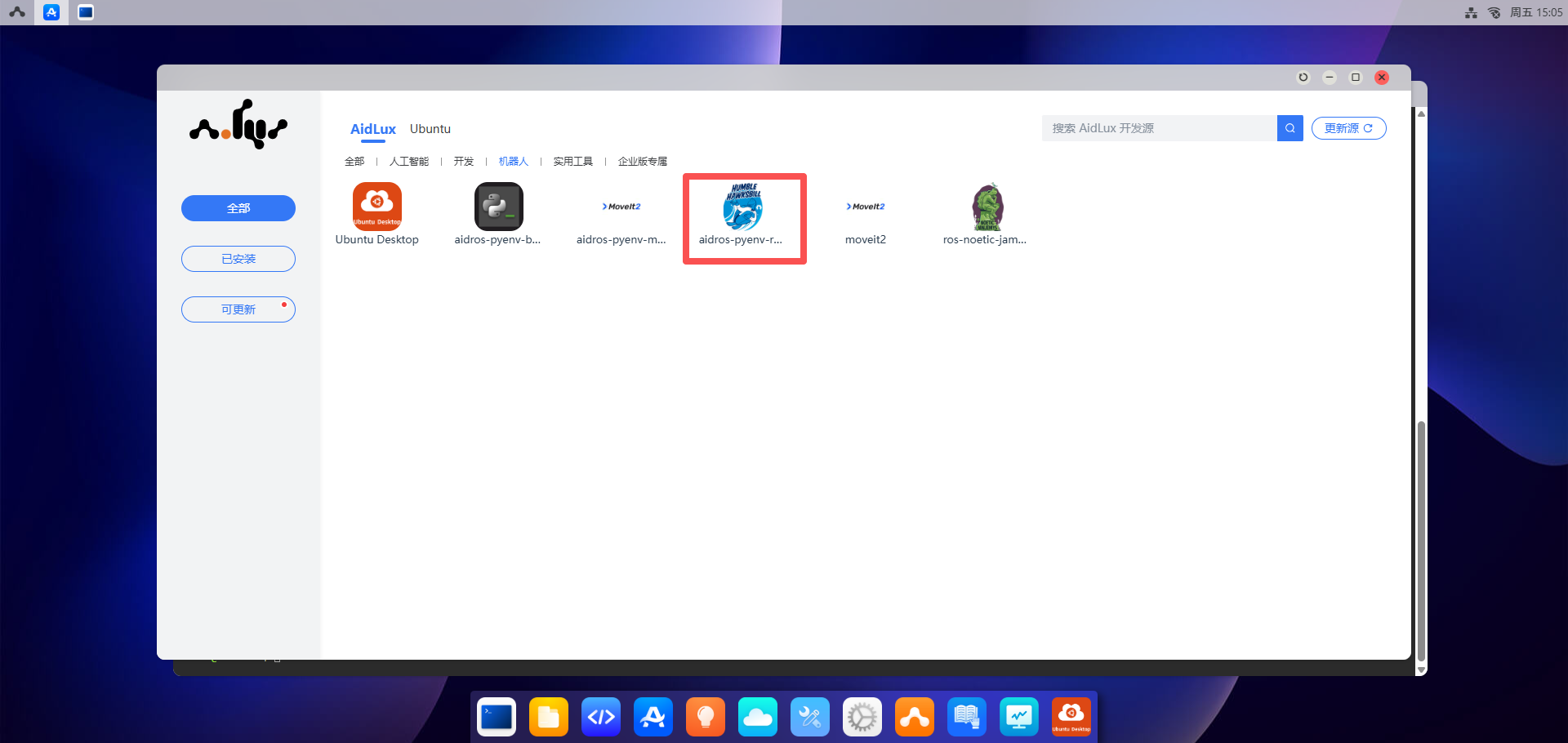

  2. 安装 "aidros-pyenv-ros2-humble"
    1. 点击 aidros-pyenv-ros2-humblealt text

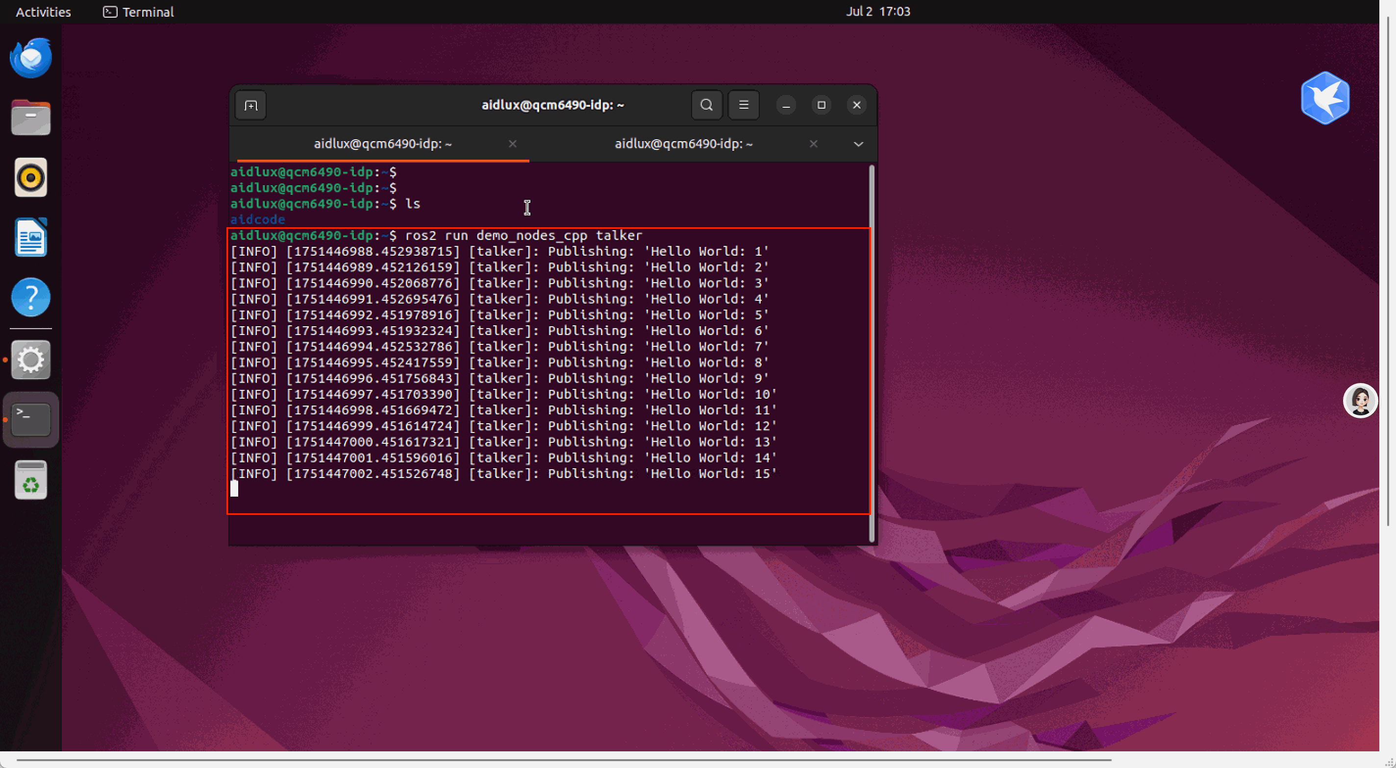

  • 通过登录到 Ubuntu Desktop 桌面。远程桌面使用请参考 远程桌面使用
  • 打开 Terminal 窗口,执行命令,加载环境变量,发送消息
source /opt/ros/humble/setup.bash
ros2 run demo_nodes_cpp talker

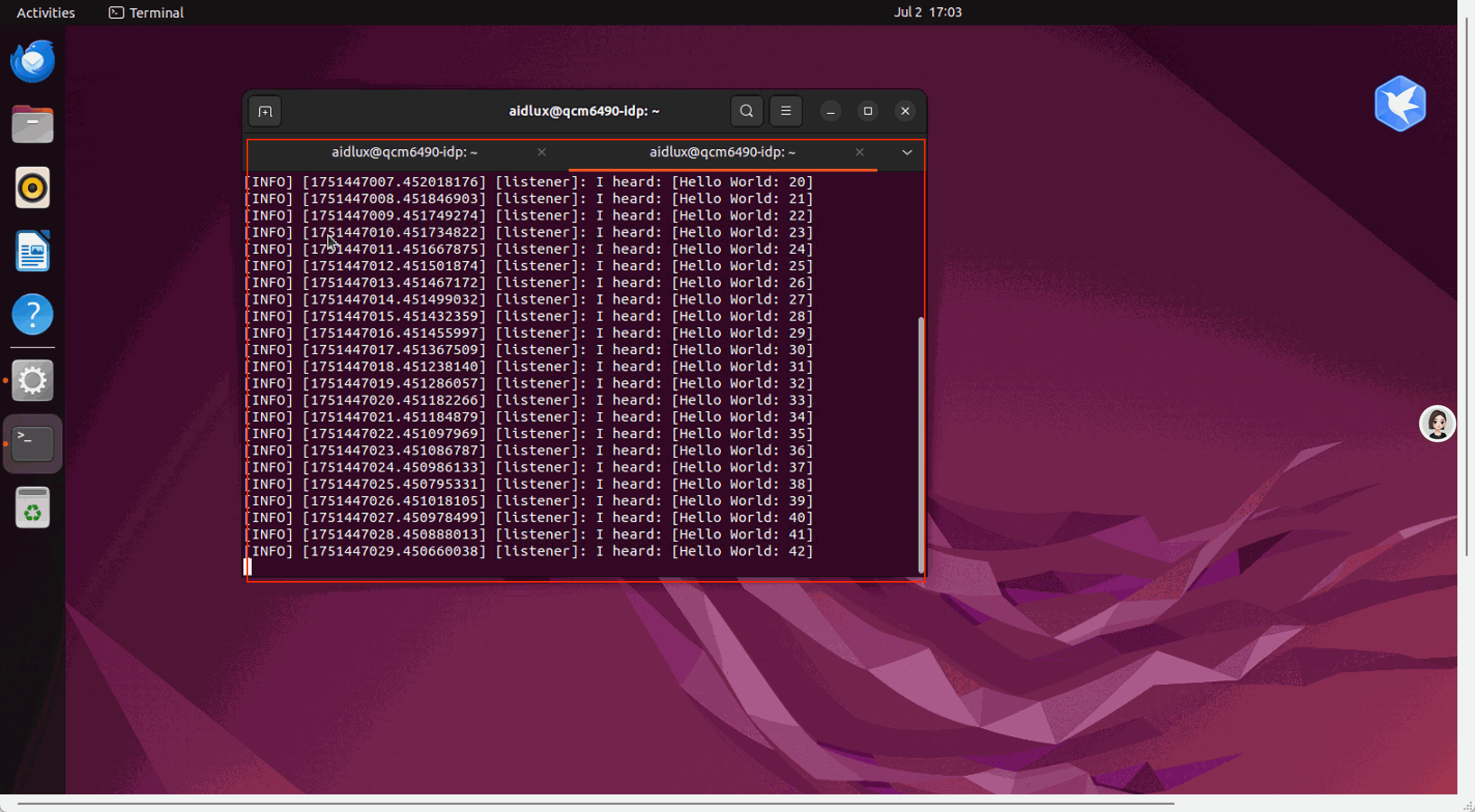

  • 再打开一个 Terminal 窗口,再执行命令,加载环境变量后,监听消息
ros2 run demo_nodes_cpp listener
