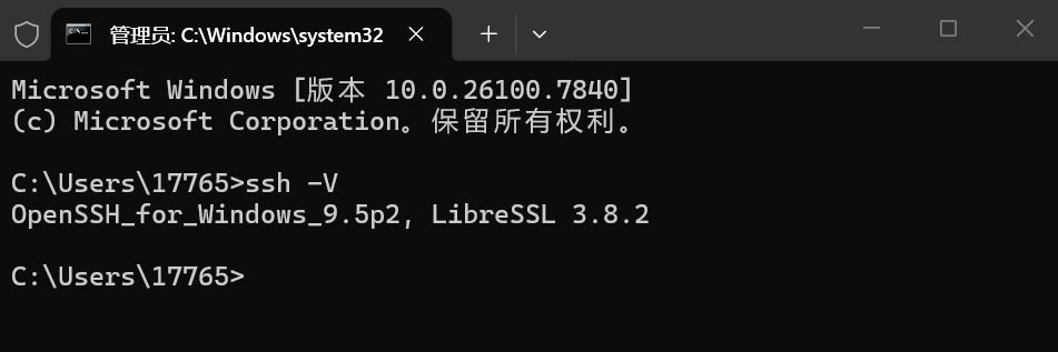

Windows 推荐使用 cmd 或 PowerShell,Linux/macOS 可直接使用系统自带 ssh 命令。
验证 SSH 客户端是否可用:
ssh -V
若终端能正常输出 OpenSSH 版本号(如 OpenSSH_for_Windows_9.5p2),则说明 SSH 客户端可用。

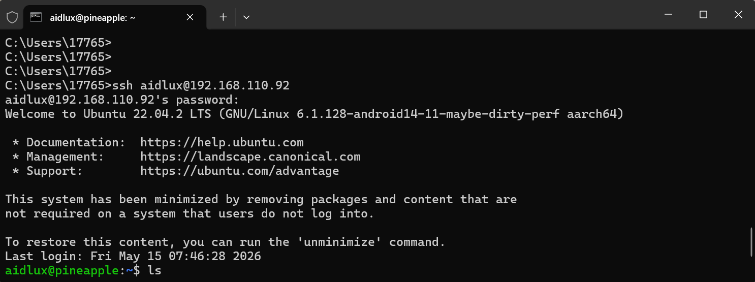

使用 SSH 访问系统 ​
在上位机终端执行:
ssh aidlux@<Q86_IP>
首次连接会提示主机指纹确认,输入 yes 后回车;随后按提示输入登录密码 aidlux 即可访问系统。
