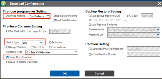

  1. 打开 QFIL,点击上方 Configuration → FireHose Configuration 选项 config配置
  2. 在弹出的 Download Configuration 窗口中设置:
    • Download Protocol:选择 0-Sahara
    • Device Type:选择 ufs
    • 勾选 Reset After Download 选项
    • 其他选项保持默认 config配置
  3. 配置完成后,点击 OK 保存

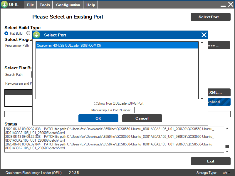

选择刷机端口 ​
  1. 点击 Select Port 选项
  2. 在弹出的窗口中选择 9008 端口,点击 OK选择9008端口
  3. 如未出现 9008 端口,请断电重启后再次切换刷机模式

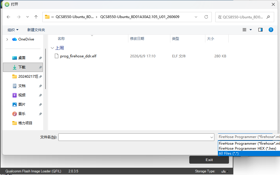

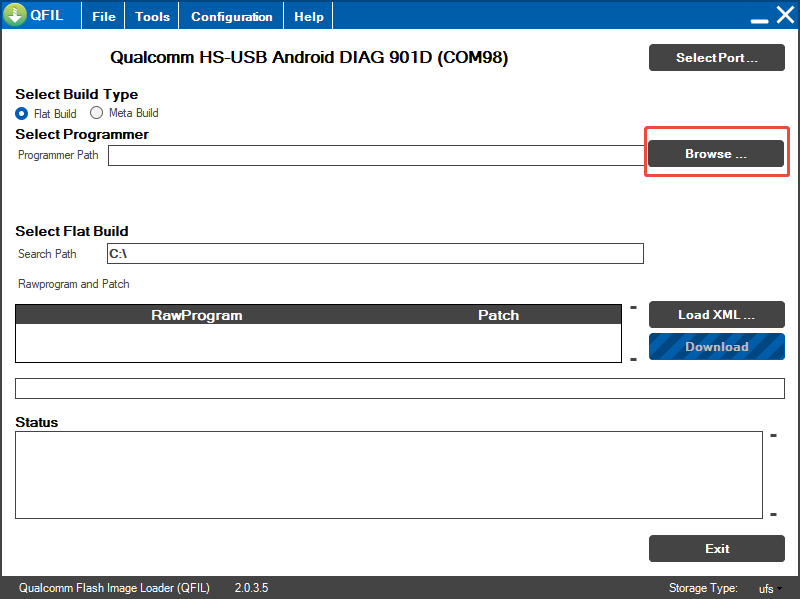

  1. 解压 ROM 文件, 找到 Select Build Type 项,选择 Flat Build。
  2. 找到 Select Programmer 项,点击 Programmer Path 后的 Browse...选择Programmer文件

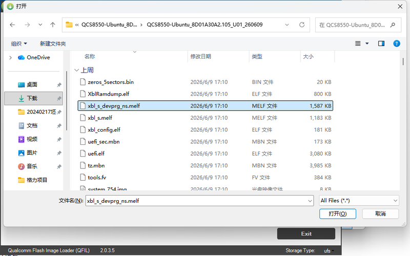

  3. 导航到解压后的 ROM 文件目录
  4. 修改文件类型过滤器为 All Files (*.*)切换查看所有文件
  5. 选择 xbl_s_devprg_ns.melf 文件,点击打开 选择xbl文件

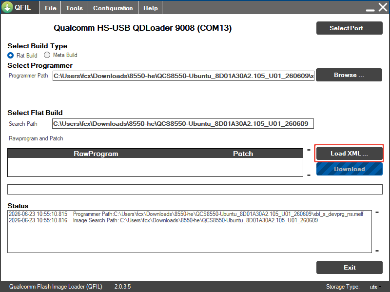

选择刷机 XML 文件 ​

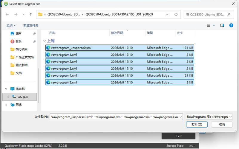

  1. 找到 Select Flat Build 项,点击下方的 Load XML...选择Flat文件
  2. 在弹出的窗口中选择所有 XML 文件,点击打开 选择所有xml文件

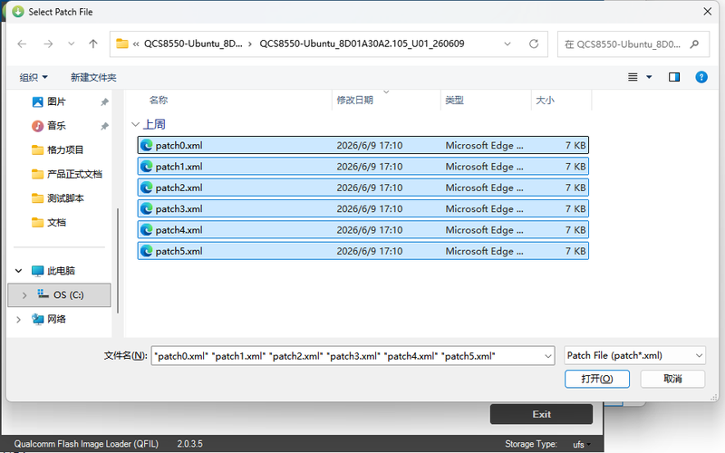

  3. 界面会自动再弹出一个窗口,选择所有 patch XML 文件,点击打开 选择所有patch文件

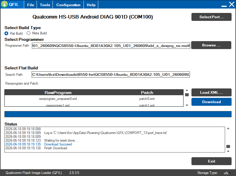

开始刷机 ​
  1. 以上选项全部选择好后,点击 Download 开始刷机
  2. 等待出现 successful 提示表示刷机完成 刷机完成
