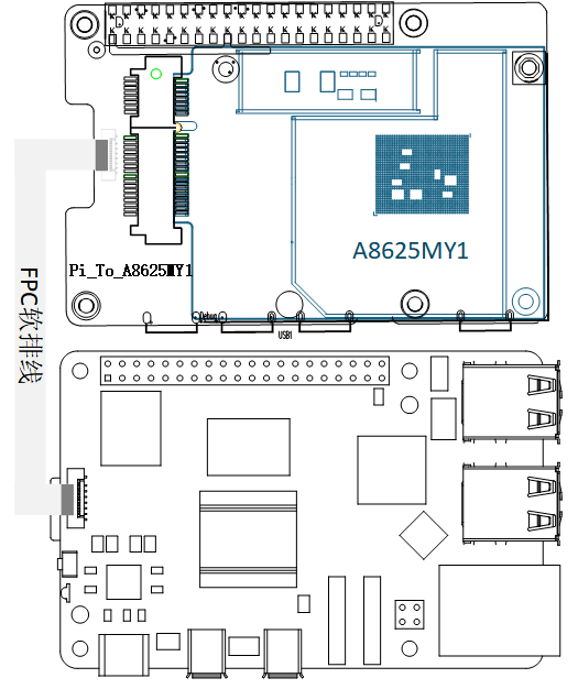

机械连接与接线步骤
通用注意事项:所有连接操作必须在断电状态下进行,操作前请释放人体静电,避免损坏电子元件。
软排线使用注意事项:
软排线插拔时请捏住接头部分,不要拉扯线材本身,避免内部导线断裂
安装时避免过度弯折软排线,弯折半径不应小于 5mm
确保软排线两端完全插入接口并卡紧,防止接触不良导致通信中断
堆叠安装转接板:将 CEK2601-Pi5A8625MY1 转接板的 40PIN 插针对齐插入树莓派 5 的 40PIN GPIO 接口,同时将转接板的 PCIe 16PIN 接口插入树莓派的 PCIe 插槽,确保接触良好。
安装 犀牛Q86 算力卡:将 犀牛Q86 算力卡通过 PCIe 16PIN 接口与转接板的 J8 接口对接,使用螺丝固定算力卡与转接板。
连接散热风扇:将犀牛Q86 算力卡配套的 PWM 风扇接入转接板的 J6 接口。
供电连接:使用 12V/3A 电源适配器接入转接板的 J10 接口,同时使用 Type-C 线连接转接板的 J3 接口与树莓派 5 的电源接口。
算力卡通信连接(二选一,优先推荐软排线):
- 推荐方式:PCIe 软排线连接:将软排线的一端插入转接板的 J8(PCIe 转 RJ45 接口),另一端插入 犀牛Q86 算力卡的网口。软排线相比网线传输更稳定、延迟更低,能有效避免高带宽 AI 数据传输时的丢包问题。
- 推荐购买链接:https://item.taobao.com/item.htm?id=862597845004(如链接失效,可搜索“树莓派 5 A8625 PCIe 2.5G 软排线”)。
- 备选方式:千兆网线连接:使用标准千兆网线连接转接板 J8 接口与 犀牛Q86 算力卡网口,适用于需要较长距离连接的场景。
