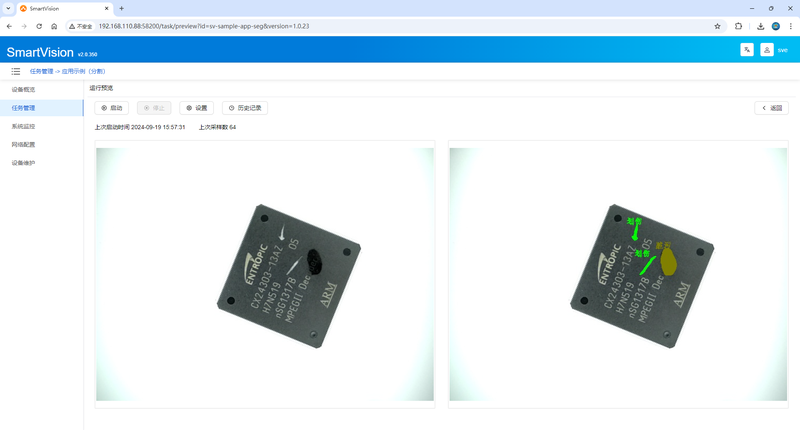

运行并预览内置分割应用 ​
以【应用示例(分割)】为例,运行并预览推理效果 ​
预览运行效果 ​

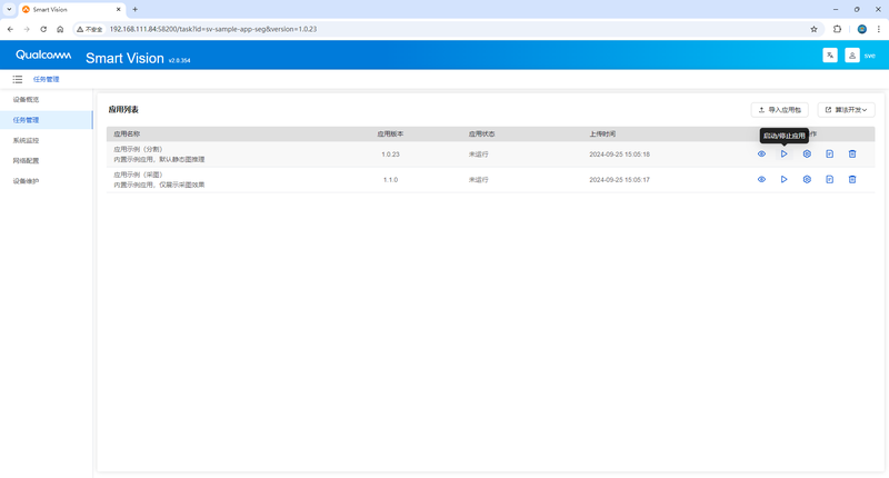

  1. 点击列表中的【启动/停止应用】按钮,运行应用示例。
task running
  1. 点击进入【运行预览】按钮,查看运行效果。
task running

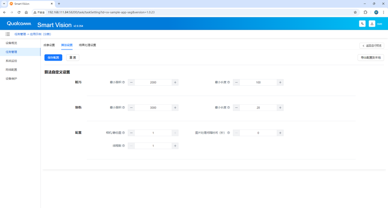

算法设置 ​
  • 该界面展示出对应的AI应用所涉及的阈值相关参数,不同应用涉及阈值参数各不相同,支持进行动态化的不同展示。
  • 点击【保存配置】按钮对修改后的参数进行存储。
  • 点击【重置】按钮,可恢复至上一次保存后的参数。
  • 点击【导出配置至本地】按钮,可将当前页面显示的相关参数以json文件格式导出至本地。
  • 点击【返回运行预览】按钮,切换至【运行预览】界面。
task running
  • 脏污: 脏污缺陷。
    • 最小面积:脏污检测的最小面积
    • 最小长度:脏污检测的最小长度
  • 划伤: 划伤缺陷。
    • 最小面积:划伤检测的最小面积
    • 最小长度:划伤检测的最小长度
  • 配置:
    • 相机/静态图: 是否开启相机;0-关闭相机,1-开启相机
    • 图片处理间隔时间(秒): 图片处理间隔时间;单位(秒)
    • 线程数: 应用实际处理图片的所用的线程数,默认1

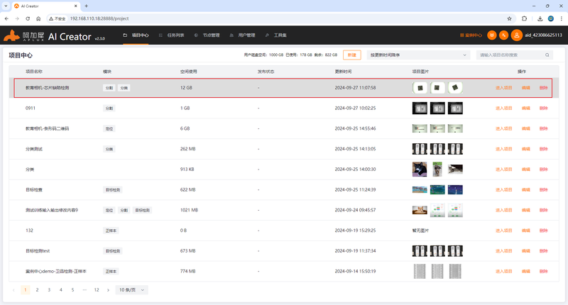

  • 打开浏览器,登录到AI Creator。点击【项目中心】进入项目列表。找到已经训练完成的【芯片分割】项目(AICreator模型如何训练请参考AICreator用户使用说明文档),点击【进入项目】可查看模型详情。如下图所示:

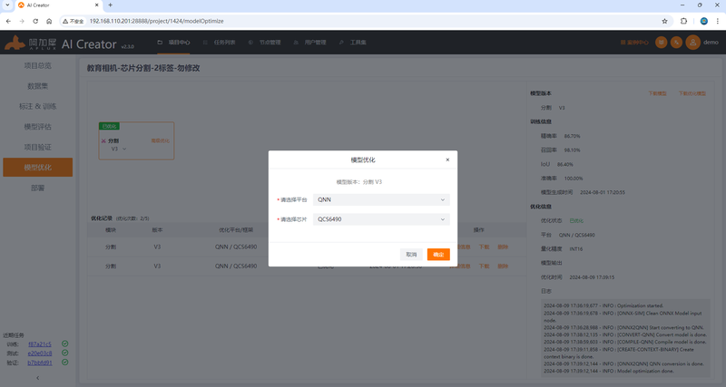

  • 点击左侧【 模型优化 】标签,在优化发布界面,点击【一键优化】,选择 QNN 格式和 QCS6490 芯片型号,即可完成模型优化。

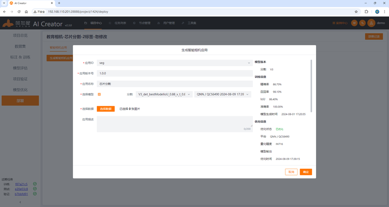

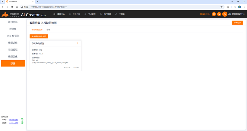

  • 点击左侧【部署】标签,点击【生成智能相机应用】,填写应用ID、应用版本、应用名称等应用信息,并选择图片数据后点击确定,即可生成AI应用。

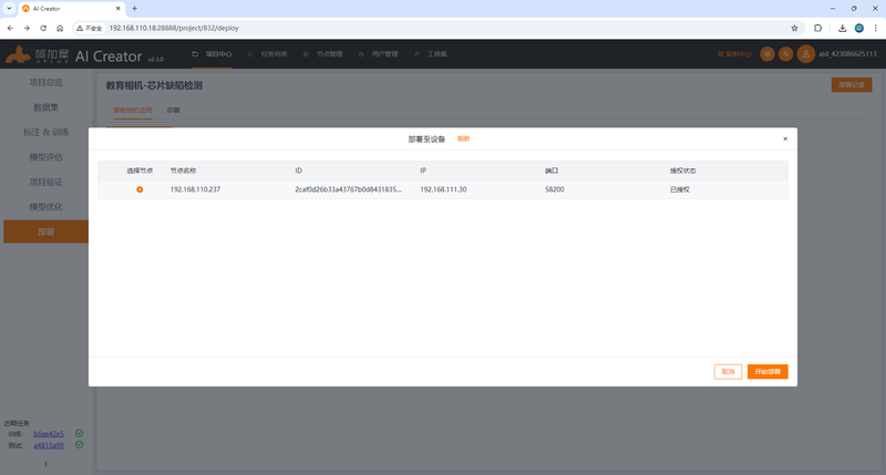

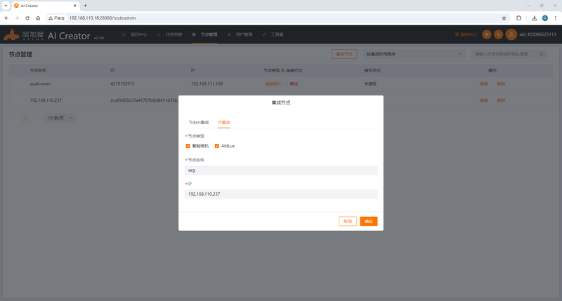

  • 在节点管理页面,点击【集成节点】按钮,在弹出的表单中输入节点名称和智能相机的IP地址(关于如何查看智能相机IP,请参考《第二步:配置设备信息》)。输入完成后,点击确定。

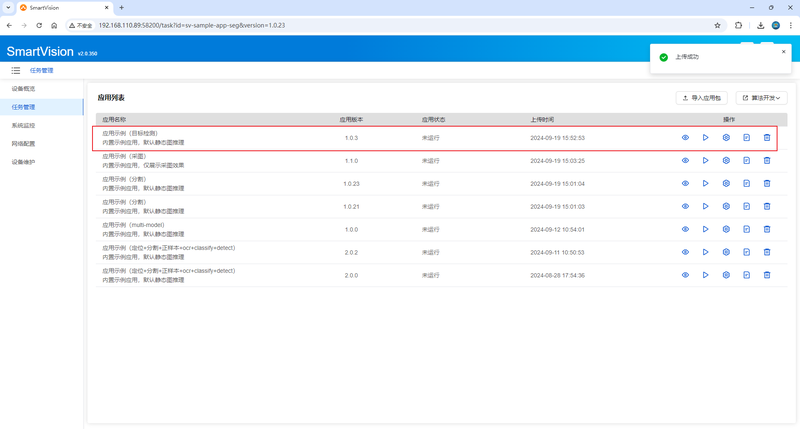

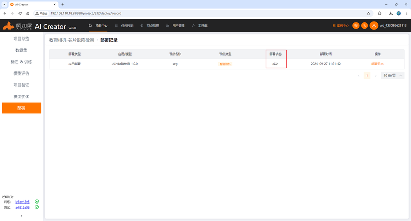

  • 智能相机集成成功后,返回项目的应用生成界面,选择上一小节中生成的智能相机应用并点击【部署】,然后选择已集成的智能相机节点,点击【开始部署】
  • 点击后将会跳转到【部署记录界面】,当【部署状态】为成功后,表示该应用已部署完成。
  • 返回智能相机界面查看应用列表,已新增一条数据,即表示部署成功。运行即可查看推理效果。
预览运行效果 ​
  • 点击列表中的【启动/停止应用】按钮,运行应用示例。
  • 点击进入【运行预览】按钮,查看运行效果。

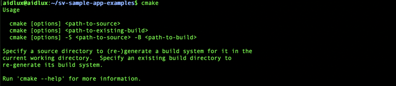

1. 确认相机cmake编译环境 ​
执行cmake判断是否安装cmake命令。
# 未安装cmake
aidlux@aidlux:~$ cmake
bash: cmake: command not found
如果没有安装,执行以下命令安装cmake。
aidlux@aidlux:~$ sudo apt-get update
aidlux@aidlux:~$ sudo apt-get install cmake
安装完成后,执行cmake命令出现帮助信息即为安装成功,如图所示:

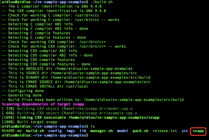

2. 编译源代码 ​
Camera上执行:
# 进入示例应用目录
aidlux@aidlux:~$ cd ~/demoApp
# 执行编译命令
aidlux@aidlux:~/demoApp$ cd src/
aidlux@aidlux:~/demoApp/src$ mkdir build
aidlux@aidlux:~/demoApp/src$ cd build/
aidlux@aidlux:~/demoApp/src/build$ cmake ..
aidlux@aidlux:~/demoApp/src/build$ make
编译完成后,会在应用根目录下生成可执行文件 svapp

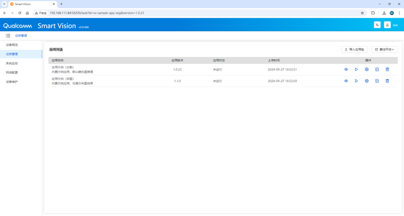

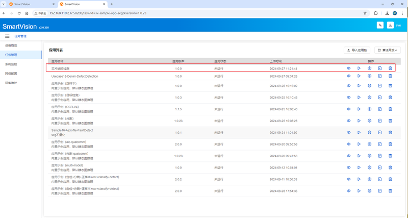

(3) 打开相机管理网页,进入【任务管理】,查看部署的应用:
若应用列表中显示出示例应用,则表示已经部署成功

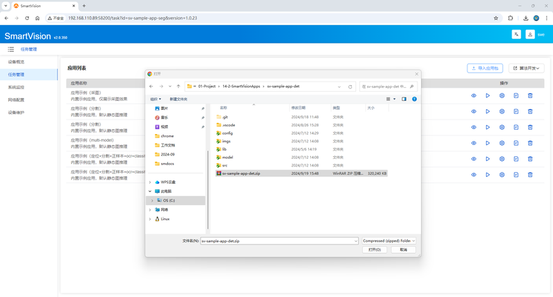

场景 2:若需要将应用部署到其他相机上,需要先将应用包拷贝到 PC 上
PC上执行: (1) 将应用包拷贝到 PC 本地
# 将相机上打包后的应用包拷贝到 PC 本地
scp aidlux@[camera IP]:/home/aidlux/demoApp.zip ./
(2) 打开其他相机管理网页,进入【任务管理】,点击【导入应用包】,选择 PC 上的应用包
导入后,若应用列表中显示出示例应用,则表示已经部署成功
四、预览运行效果 ​
