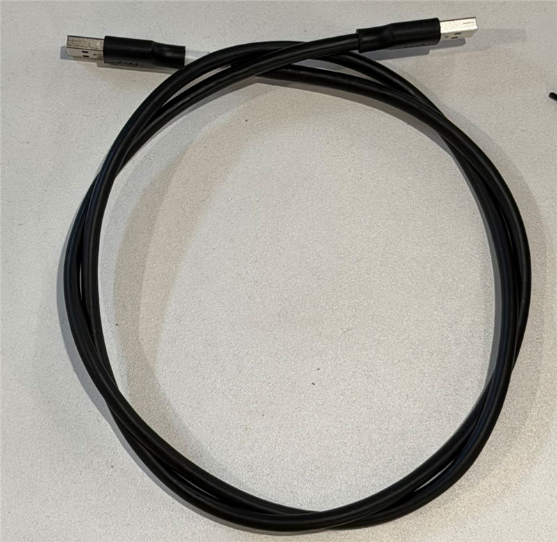

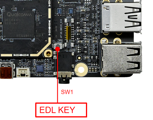

  1. 使用双头 USB-A 数据线,将电脑端 USB 口与开发板的 USB 3.0 接口连接 双头 USB-A 数据线
  2. 按住 SW1 烧录模式按键且保持,然后给设备上电,持续约 3 秒后松开按键,即可进入固件烧录模式 SW1 烧录模式按键

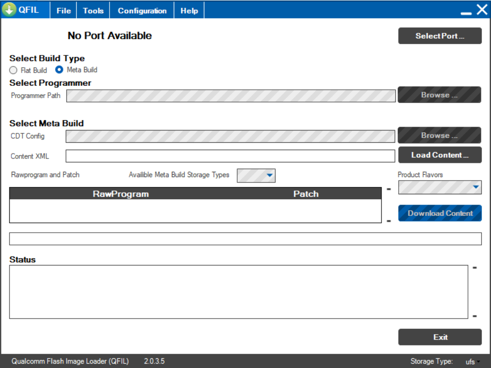

  1. 打开高通 QFIL 刷机工具 QFIL 主界面

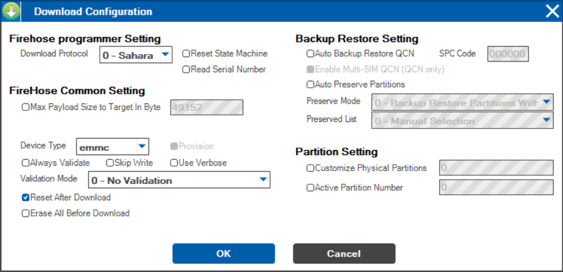

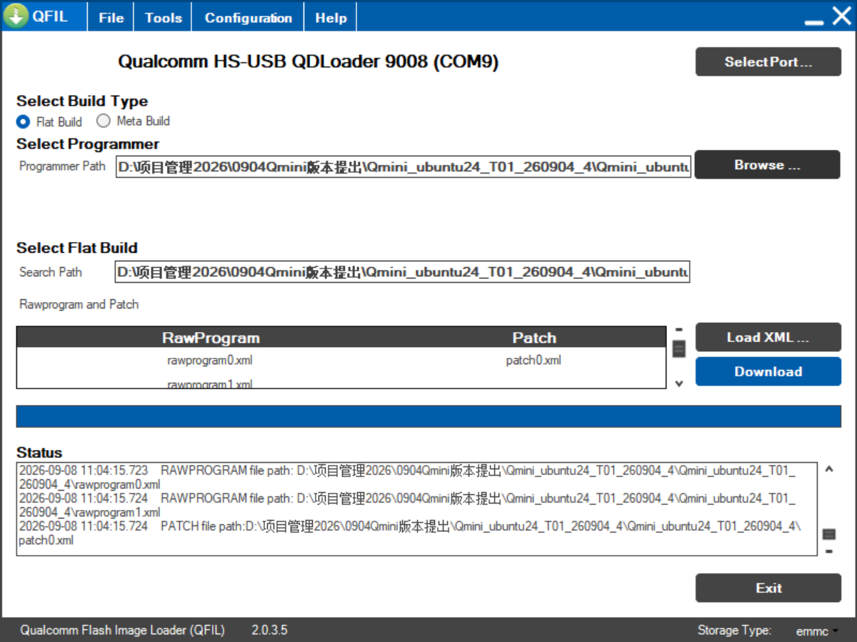

  2. 依次点击 Configuration → FireHose Configuration 按钮,进入 Download Configuration 界面 Download Configuration
  3. 在弹出的 Download Configuration 窗口中设置:
    • Download Protocol:选择 0-Sahara
    • Device Type:选择 emmc
    • 勾选 Reset After Download 选项
    • 其他选项保持默认
  4. 配置完成后,点击 OK 保存
注意
本设备刷机工具的 Download Configuration 配置项中,Device Type 必须选择 emmc;若选择其他类型,将直接导致刷机失败!

  1. 点击 Select Port 选项
  2. 在弹出的窗口中选择 9008 端口,点击 OK选择 9008 端口
  3. 如未出现 9008 端口,请断电重启后再次按住 SW1 进入烧录模式
选择刷机文件 ​

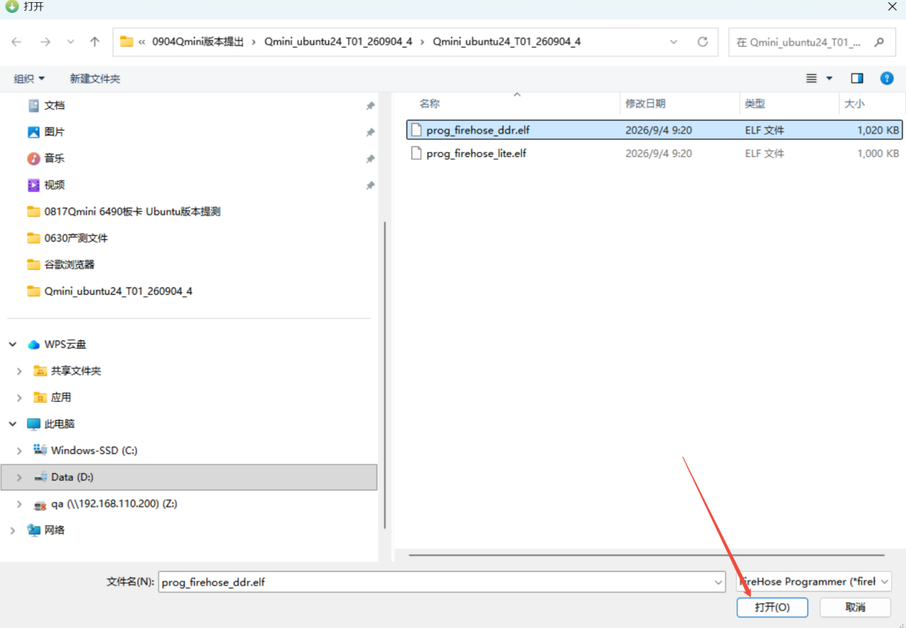

  1. 解压 ROM 文件,找到 Select Build Type 项,选择 Flat Build
  2. 找到 Select Programmer 项,点击 Programmer Path 后的 Browse...
  3. 导航到解压后的 ROM 文件目录,选择固件包中的 prog_firehose_ddr.elf 文件,点击打开 选择 prog_firehose_ddr.elf
选择刷机 XML 文件 ​
  1. 找到 Select Flat Build 项,点击下方的 Load XML...

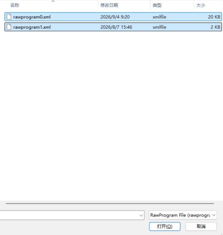

  2. 在弹出的选项框中,长按 CTRL 键,鼠标全选所有的文件后,点击"打开"按钮 选择 rawprogram 文件

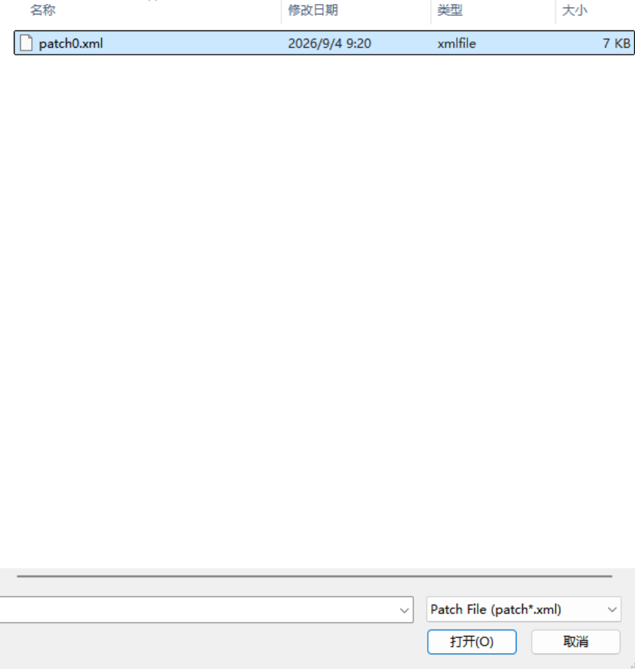

  3. 界面会自动再弹出一个窗口,再次全选所有文件后,点击"打开"按钮 选择 patch 文件
开始刷机 ​

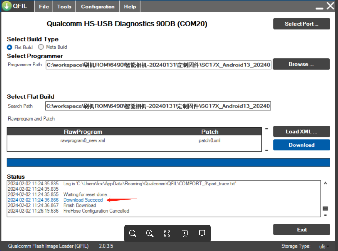

  1. 以上选项全部选择好后,点击 Download 开始刷机
  2. 等待刷机日志出现 Download Succeed 提示,表示刷机完成 Download Succeed
