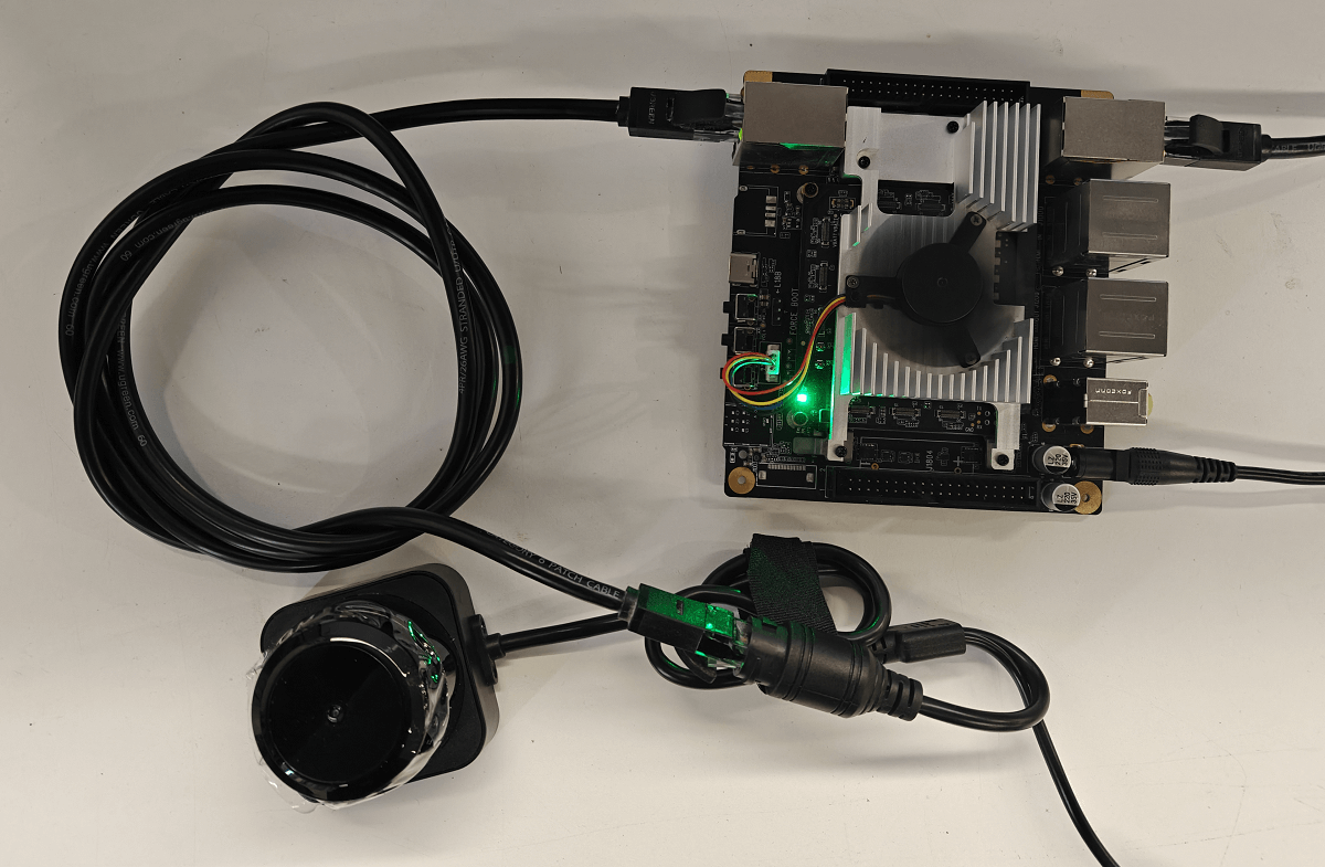

硬件连接及网络配置 ​
雷达接入 12v 电源,网口接入到犀牛派 X1 任意网口,配置默认 IP (可使用 ifconfig 配置临时 IP )。
LDS-50C-E 与犀牛派 X1 之间使用标准以太网接口连接网线。为了保证雷达能够和犀牛派 X1 正常通讯,需要保证二者在同一个网段。 雷达出厂设置如下:

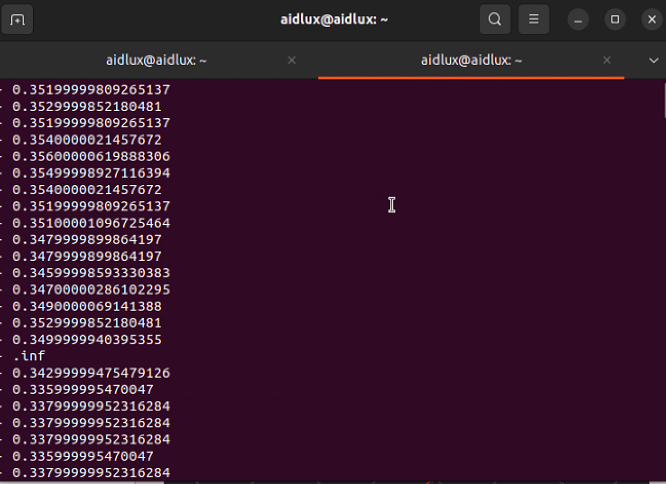

  • 数据验证:扫描是否正常输出
ros2 topic echo /scan

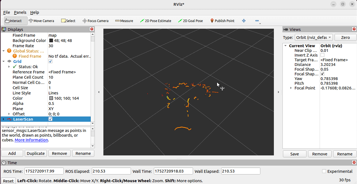

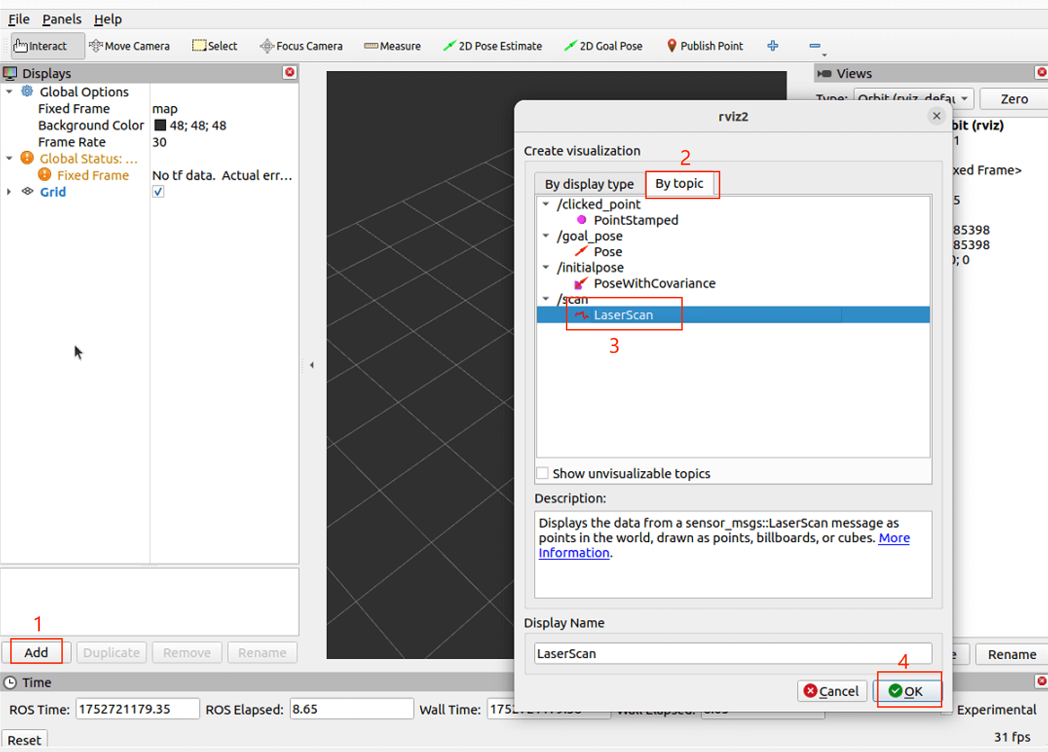

  • 打开可视化工具 rviz2
rviz2
