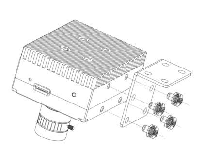

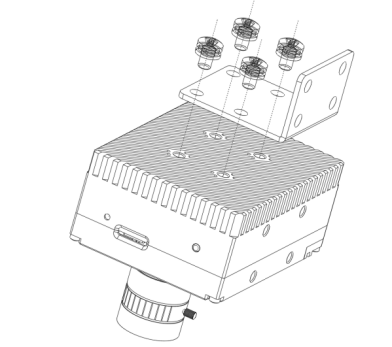

将设备使用4颗M4 * 8的螺钉安装到固定支架上,再通过4颗M4 * 8的螺钉将固定支架安装到其他机构件上,共有两种安装方式,可根据实际需求选择安装方式。
如图-侧面安装 和图-背面安装 所示:
install from side
install from back

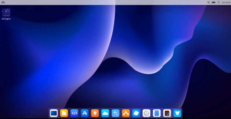

将相机设备启动上电后,连接 HDMI 显示器,USB 键盘和鼠标,上电。待设备启动后,进入 AidLux 桌面系统后,可见如下界面:
install from back
点击桌面的【SV Engine】快捷方式,输入用户名 sve,密码 sve,登录相机管理界面

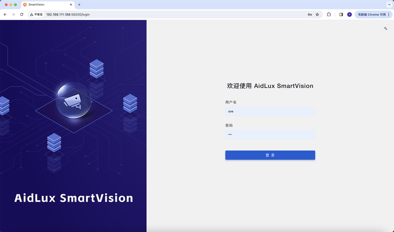

  2. 完成设备连接和通电启动后,在PC上通过浏览器输入链接登录相机管理界面:http://[相机IP]:58200/
    例如:相机默认出厂时IP为 192.168.1.123,则浏览器输入网址 http://192.168.1.123:58200/
  3. Web界面输入用户名和密码登录设备管理界面
    默认用户名:sve 默认密码:sve
login camera

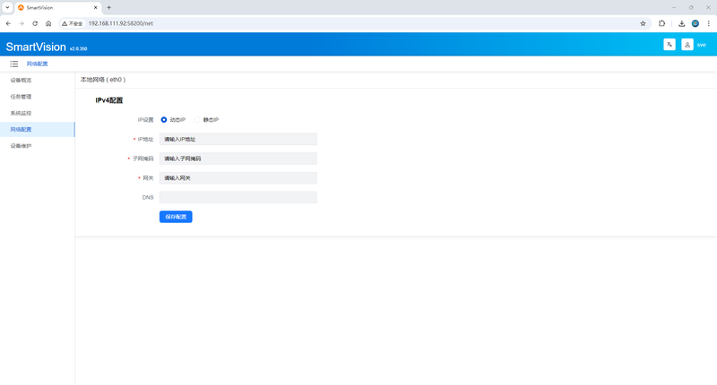

登录相机后,在左侧菜单栏选择【网络配置】,可以对相机有线网络的IP信息进行配置
network configure
