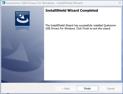

USB 驱动安装 ​
  1. 解压压缩包 USB_Driver_qud.win.1.1_installer_10061.1.zip
  2. 解压完成后,双击运行 setup.exe,弹出「Qualcomm USB Drivers」安装窗口
  3. 跟随安装向导点击 Next,直至驱动安装完成 usb驱动安装

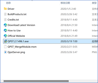

  1. 解压 QPST_2.7.496.zip 文件到当前文件夹
  2. 进入到解压后的 QPST_2.7.496 目录,双击 QPST.2.7.496.1.exe 程序进行安装 QPST工具安装

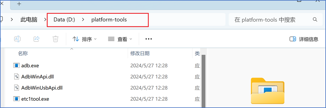

  1. 将 platform-tools.zip 文件解压到 D 盘
  2. 复制解压后的 platform-tools 路径 复制路径

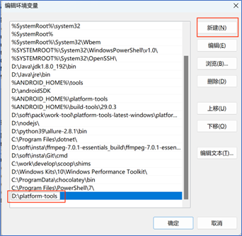

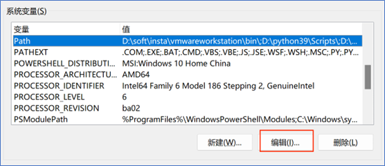

  3. 右键点击"此电脑" → "属性" → "高级系统设置" → "环境变量" 环境变量设置
  4. 在"系统变量"中选中 Path 变量,点击"编辑" 编辑环境变量
  5. 点击"新建",添加 platform-tools 的路径 添加环境变量
  6. 依次点击"确认"保存设置

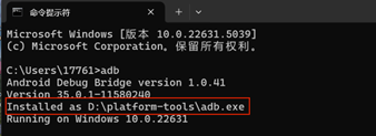

  7. 打开 CMD 窗口,输入 adb,无报错即安装成功 验证

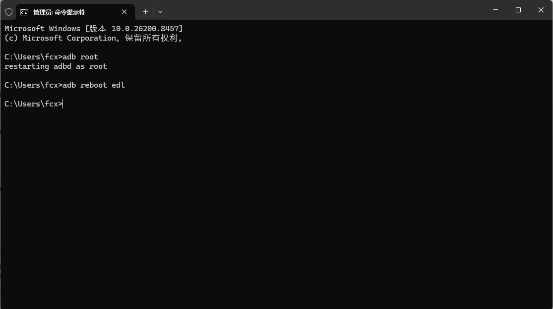

  1. 切换到刷机模式:
adb root
adb shell reboot edl
进入刷机模式

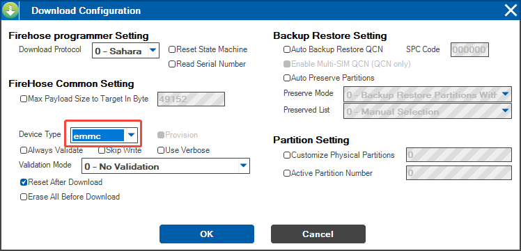

配置 QFIL 的 Configuration 项 ​
  1. 打开 QFIL,点击上方 Configuration → FireHose Configuration 选项 config配置
  2. 在弹出的 Download Configuration 窗口中设置:
    • Download Protocol:选择 0-Sahara
    • Device Type:选择 emmc
    • 勾选 Reset After Download 选项
    • 其他选项保持默认 config配置
  3. 配置完成后,点击 OK 保存
注意
本设备刷机工具的Download Configuration配置项中,Device Type 必须选择 emmc;若选择其他类型,将直接导致刷机失败!

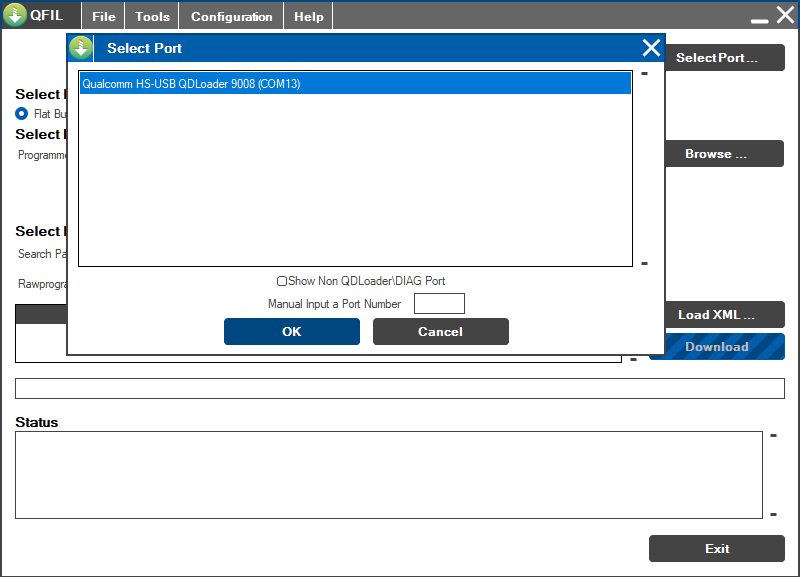

选择刷机端口 ​
  1. 点击 Select Port 选项
  2. 在弹出的窗口中选择 9008 端口,点击 OK选择9008端口
  3. 如未出现 9008 端口,请断电重启后再次切换刷机模式

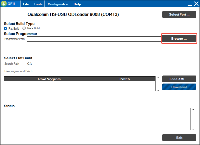

选择刷机文件 ​

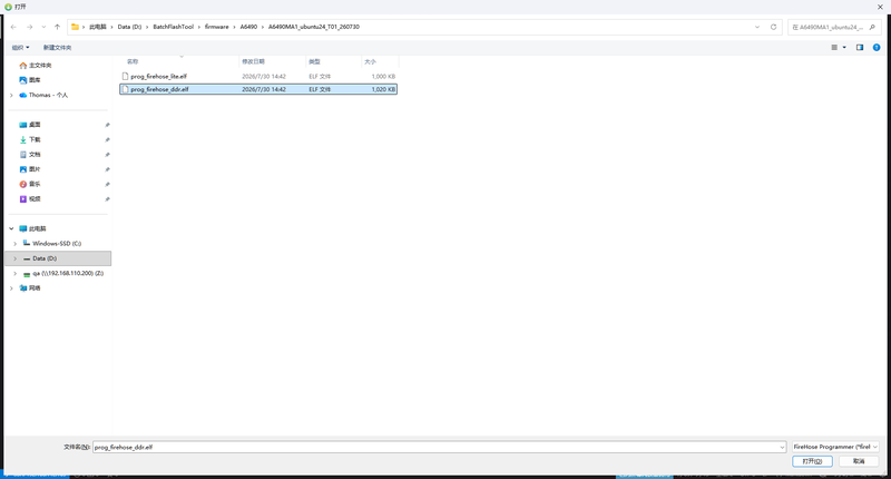

  1. 解压 ROM 文件, 找到 Select Build Type 项,选择 Flat Build。
  2. 找到 Select Programmer 项,点击 Programmer Path 后的 Browse...选择Programmer文件
  3. 导航到解压后的 ROM 文件目录
  4. 选择 prog_firehose_ddr.elf 文件,点击打开 选择xbl文件

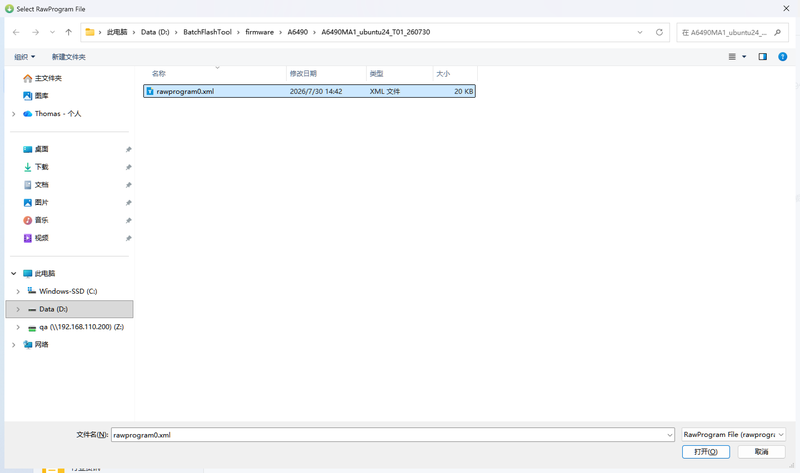

  1. 找到 Select Flat Build 项,点击下方的 Load XML...
  2. 在弹出的窗口中选择 rawprogram0.xml 文件,点击打开 选择rawprogram0.xml文件
