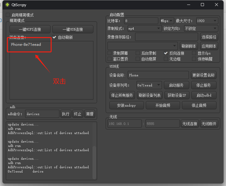

使用拷屏软件访问系统 ​
打开 QtScrcpy 应用可以发现板卡设备,双击即可访问设备屏幕
