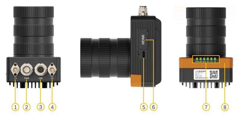

产品外设接口表 ​
接口序号接口名称功能描述
1C1Camera1
2POWERIO接口17Pin,详见《IO接口17PIN定义表》
3LINK航插接口转网口
4C2Camera2
5Type-CType-C接口
6HDMIHDMI显示接口
7指示灯PWR/LNK/SYS/C0/C1/C2
8WIFI/BTWIFI/BT保护盖,塑料件下隐藏WIFI/BT天线

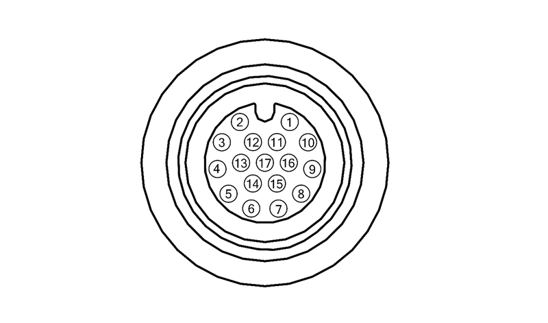

IO接口 17PIN 定义表 ​

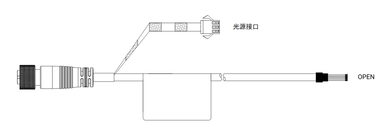

电源及IO航空接口、线缆和PIN脚定义如下,外壳上采用M12公座。
引脚信号I/O信号源说明对应线缆颜色参考
(请以实物标签为准)
1VCC+NA直流电源+绿
2VCC+NA直流电源+绿白
3VCC-NA电源地棕
4VCC-NA电源地白
5LED+NA外接光源+红
6LED-NA外接光源-黑
7RS485_ANARS485_A黄
8RS485_BNARS485_B黄白
9OPTO_IN0Line0 +光耦隔离输入0+橙
10OPTO_IN1Line1 +光耦隔离输入1+橙白
11IN_COM0Line0/1/2 -光耦隔离输出0/1/2 -紫
12OPTO_OUT0Line4 +光耦隔离输出4+紫白
13OPTO_OUT1Line5 +光耦隔离输出5+蓝
14OUT_COM0Line3/4/5/6 -光耦隔离输出-粉红
15OPTO_OUT2Line3 +光耦隔离输出3+棕白
16OPTO_IN2Line2 +光耦隔离输入2+蓝白
17OPTO_OUT3Line6 +光耦隔离输出6+灰
⚠ 警告
  1. 17 PIN 线缆的各子线因生产批次不同导致颜色不同,请以实物标签颜色为准,本文档仅提供参考!
  2. 某些批次的 17 PIN 线缆的 LED+ LED- 会并接出一个端子,不建议与 17 PIN中的 LED+ LED- 一起使用,因为同时使用并列的两组光源输出,功率可能不足。

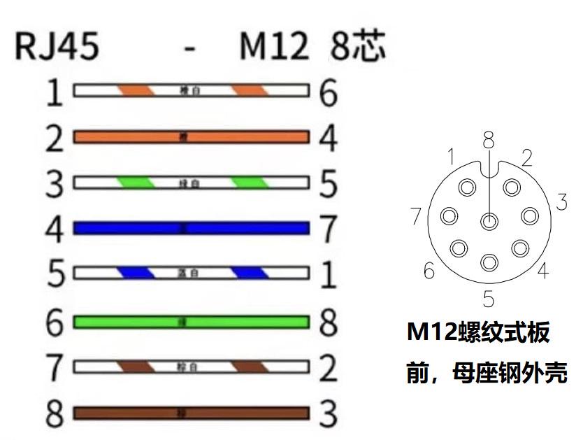

网口航空头针脚定义 ​
相机外壳上该8PIN接口采用M12 母座。

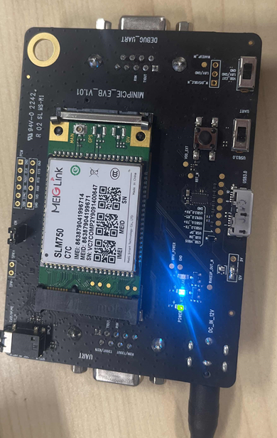

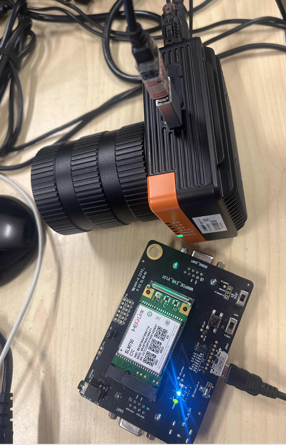

二代相机支持外挂 4G 模块实现蜂窝网络接入。以下为外挂 4G 模块的测试方法。
硬件准备 ​
  • 4G 模块需单独供电。
  • USB 转接器:micro 口线一端连接 4G 模块,另一端连接 USB 转接器,USB 转接器接入相机。
4G 模块供电
测试步骤 ​

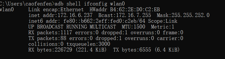

    • 获取设备 WiFi IP 地址:
      adb shell ifconfig wlan0
      获取 WiFi IP 地址

  5. 将 4G 模块通过 USB 转接器接入相机。
    4G 模块与 USB 转接器连接

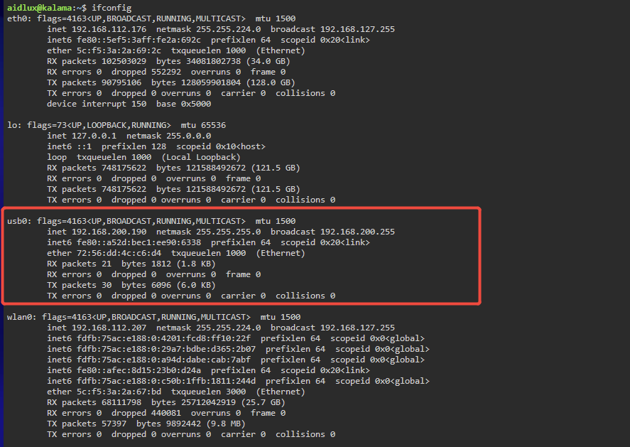

  7. 执行 ifconfig 检查是否出现 usb0 网卡:
    ifconfig
    查看 usb0 网卡

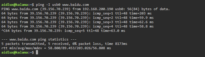

  8. 通过 4G 模块网卡 ping 外网,ping 通说明通讯成功:
    ping -I usb0 www.baidu.com
    ping 测试通讯成功
