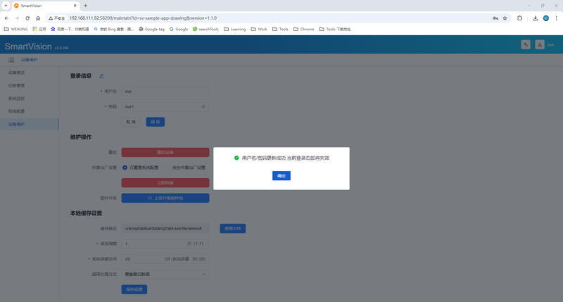

1. 登录信息
点击preview,编辑登录信息,修改用户名、密码。修改后点击【保存】,弹出更新成功弹框,点击【确认】后跳转登录页面,重新进入sve即可。

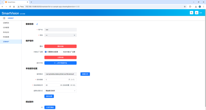

2. 本地缓存设置
  • 缓存路径:将默认的保存路径进行显示,不可编辑。点击【查看文件】按钮,将会触发浏览器新开一个页面,查看环境上对应的AI推理结果文件。
  • 保存周期:对推理结果文件保存时间进行设置,最短为1天,最长为7天。
  • 系统保留空间:指需要给操作系统本身预留的磁盘空间。系统容量根据不同硬件环境而变化,其设置的保留空间数不可大于该系统容量。
  • 超限处理方式:包括"覆盖最旧数据"和"停止缓存最新数据"两种方式。
    • 覆盖最旧数据:最新产生的结果数据,会保存的同时,会删除当前最旧的数据。
    • 停止缓存最新数据:最新产生的结果数据,不再保存,但可通过FTP或者HTTP方式(需要启用对应方式)进行外部集成

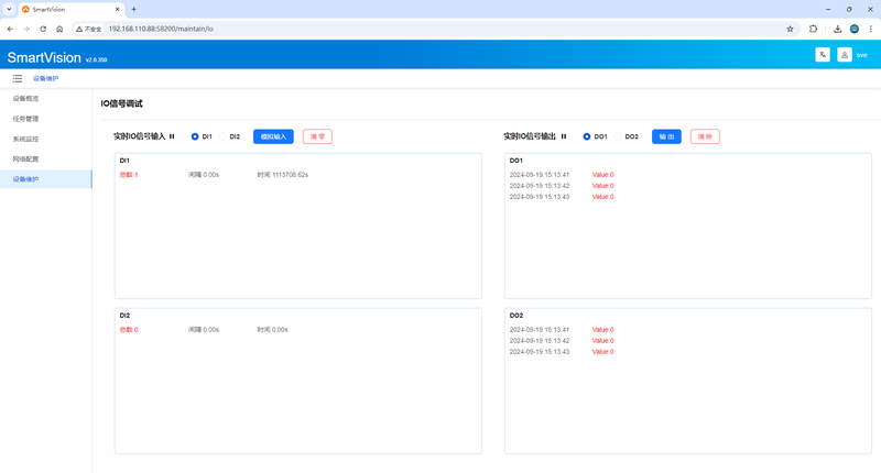

3. 调试操作
点击【IO信号调试】,跳转至【IO信号调试】界面。在相机使用【IO采图】进行推理前环境调试。

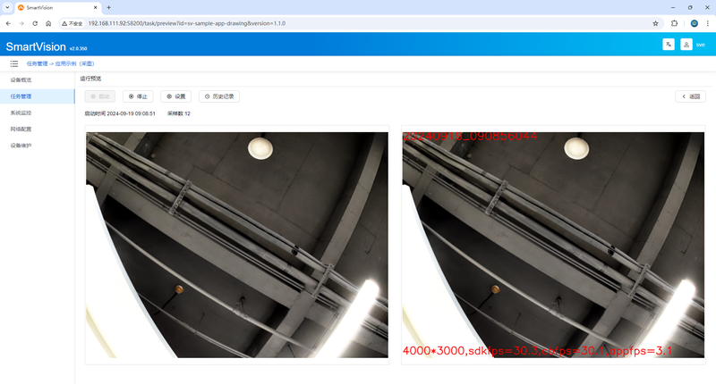

实时查看AI推理的原图与结果图数据,以及采样的数量统计,其中采样数在每次启动后,采样数将重新从零开始。
task running
点击【启动】和【停止】按钮,实现对AI应用包的启动与停止操作,并根据当前应用包的状态,对相应按钮进行动态启用。AI应用实际运行后,进行目标检测并推理产生结果,左侧为原图,右侧为推理后对应的结果图,下图为内置算法应用运行效果。

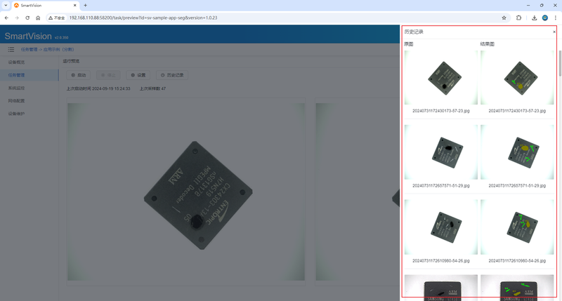

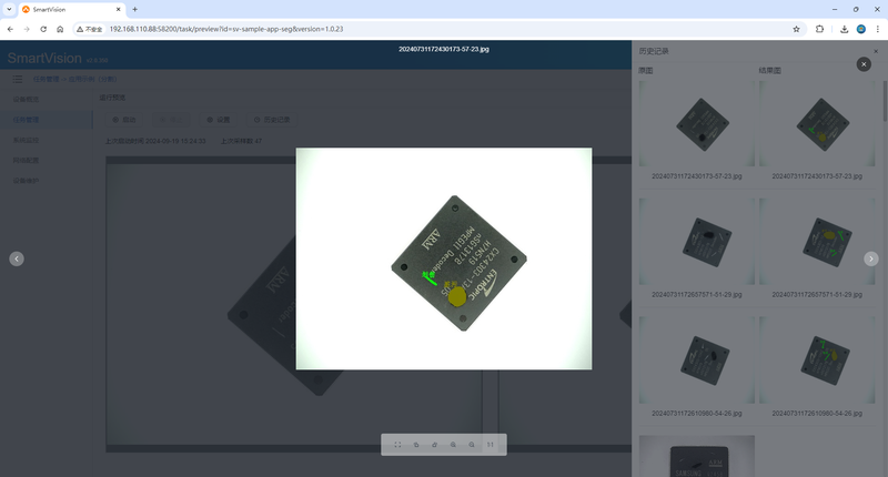

点击【历史记录】按钮,右侧打开弹框,展示推理后的原图和结果图的历史记录。点击其中任意一张图片,可对该图进行独立查看,并支持对图片进行【全屏】、【放大】、【缩小】、【旋转】操作。

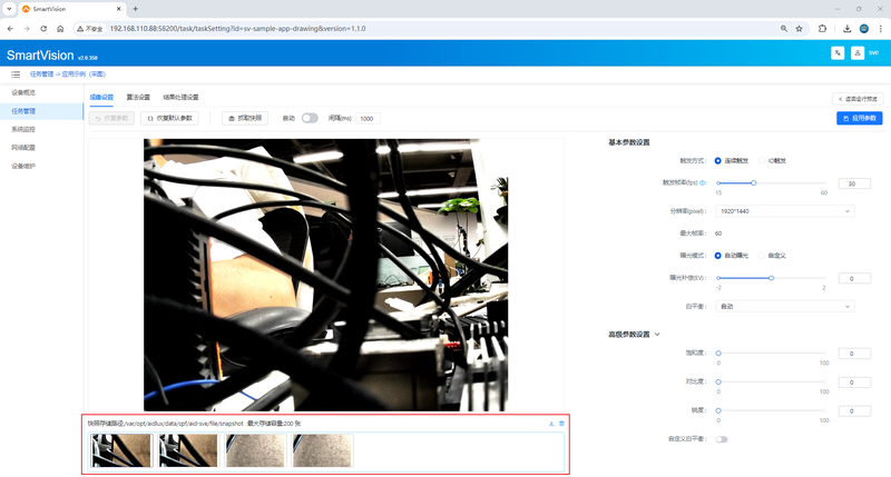

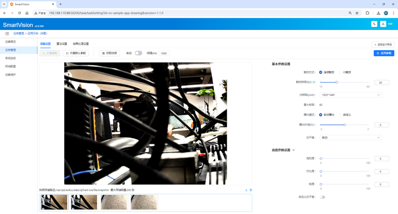

通过对相机参数的设置调整,达到最优的成像效果。如下图所示:
task running
【触发方式】分为"连续触发"与"IO触发"两种方式。
当选择【连续触发】的触发方式,配置自动保存,操作成功后,自动打开相机,另会同时实时展示相机所拍画面。此方式支持在相机打开状态下,更新相机参数。
点击【抓取快照】按钮,会对当前可见的实时图像进行拍照存图,并展示在下方。开启【自动】按钮,会根据所设置间隔时间,自动进行拍照存图,并展示在下方。

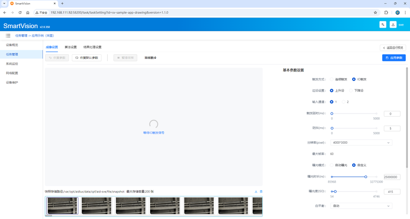

当选择【IO触发】的触发方式,配置自动保存,操作成功后,将自动打开相机。此方式下,需接入外部触发信号,一旦接收到外部信号,将会对相机画面进行拍照,对应图片及采样数都会一并展示在下方。

图像获取界面栏中,可对相机的参数进行设置,包括触发设置、成像参数调节。
基本参数设置 ​
  • 触发方式:当选择"IO触发"时,须对"边沿设置"和"触发延时(us)"进行配置,"边沿设置"包括"上升沿"和"下降沿"两种方式;须对"输入通道"进行配置,"输入通道"分为1和2两个通道;须设置"触发延时"、"防抖"时长,"触发延时"参数默认0ms,"防抖"参数默认5ms。
  • 曝光设置:当"自动曝光"启用时,仅可编辑"曝光补偿";当"自定义"启用时,可编辑"曝光时长"、"曝光度"参数。
  • 白平衡设置:仅当"自定义白平衡"启用时,不可编辑。包含"白炽灯"、"荧光灯"、"暖荧光灯"、"日光"、"阴天"、"黄昏"、"阴影"7种白平衡模式。
高级参数设置 ​
  • 饱和度:调整图像中颜色的纯度或鲜艳程度。饱和度越高,图像中的颜色就越鲜艳、纯正;饱和度越低,图像中的颜色就越接近灰色。
  • 对比度:调整图像中最亮部分与最暗部分之间的差异。
  • 锐度:调整图像中边缘清晰度的程度。锐度高的图像边缘更加清晰、锐利;锐度低的图像边缘则较为模糊。
  • 自定义白平衡:仅当"自定义白平衡"启用时,可编辑"色彩设置模式","色彩设置模式"包括"色温"和"RGB增益"2种模式,当色彩设置模式选择"RGB增益"时,可编辑"R增益"、"G增益"、"B增益"。
【应用参数】按钮可对相机参数进行修改,当调整修改后所呈现的画面,不如上一次的效果后,可通过点击【恢复参数】按钮进行恢复。
快照图片,支持【一键导出zip包】,【一键删除】,【单个文件删除】功能,目前支持最大存储200张快照图片,当超过后如果有一张新的快照产生时,会同时删除最早的一张图片。

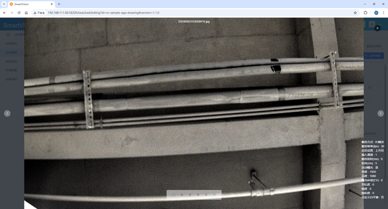

点击其中一张快照图片,可对当时快照对应的相机参数进行独立查看,并支持对图片进行【全屏】、【放大】、【缩小】、【旋转】操作。

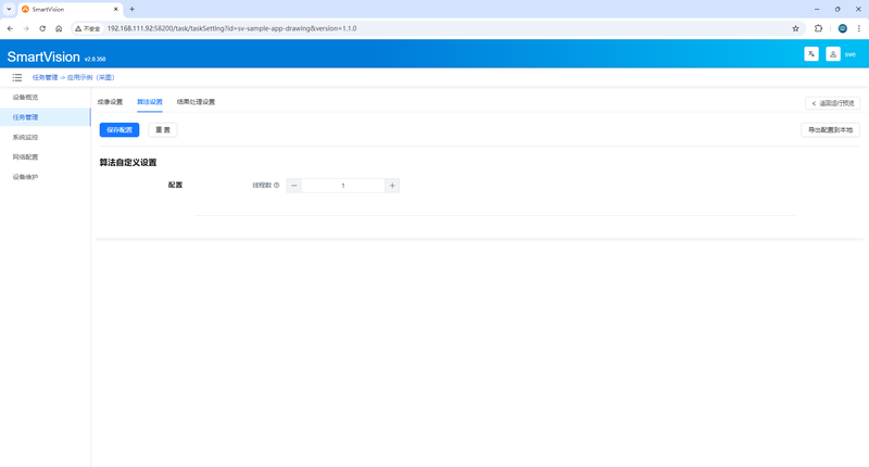

算法设置 ​
  • 该界面展示出对应的AI应用所涉及的阈值相关参数,不同应用涉及阈值参数各不相同,支持进行动态化的不同展示。
  • 点击【保存配置】按钮对修改后的参数进行存储。
  • 点击【重置】按钮,可恢复至上一次保存后的参数。
  • 点击【导出配置至本地】按钮,可将当前页面显示的相关参数以json文件格式导出至本地。
  • 点击【返回运行预览】按钮,切换至【运行预览】界面。

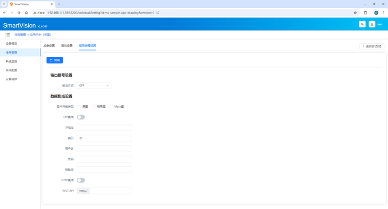

结果处理设置 ​
AI应用推理后的结果,可对集成的外部系统进行配置。如下图所示:
task running
1. 输出信号设置,与外部控制系统集成。支持三种方式OFF、IO信号和TCP。
  • OFF: 指明不产生外部信号。
  • IO信号:配置1号和2号引脚信号类型,及NG信号持续时间。根据表2-2的管脚信号定义。【DO#1】对应【20-9】,【DO#2】对应【20-10】。
  • TCP信号:配置IP地址及端口。
2. 数据集成设置,与外部业务系统集成。
  • 图片传输类型:AI推理结果会包括"原图"、"结果图"、"Mask图"。用户根据实际需要,选择哪些图片需要传输。
  • FTP集成:仅当启用FTP集成功能时,其下方的IP地址、端口、用户名、密码和根路径,可进行编辑配置。
  • HTTP集成:仅当启用HTTP集成功能时,REST API可进行编辑配置。系统将会HTTP方式进行传输,其content-type为multipart/form-data,参数名为files。
