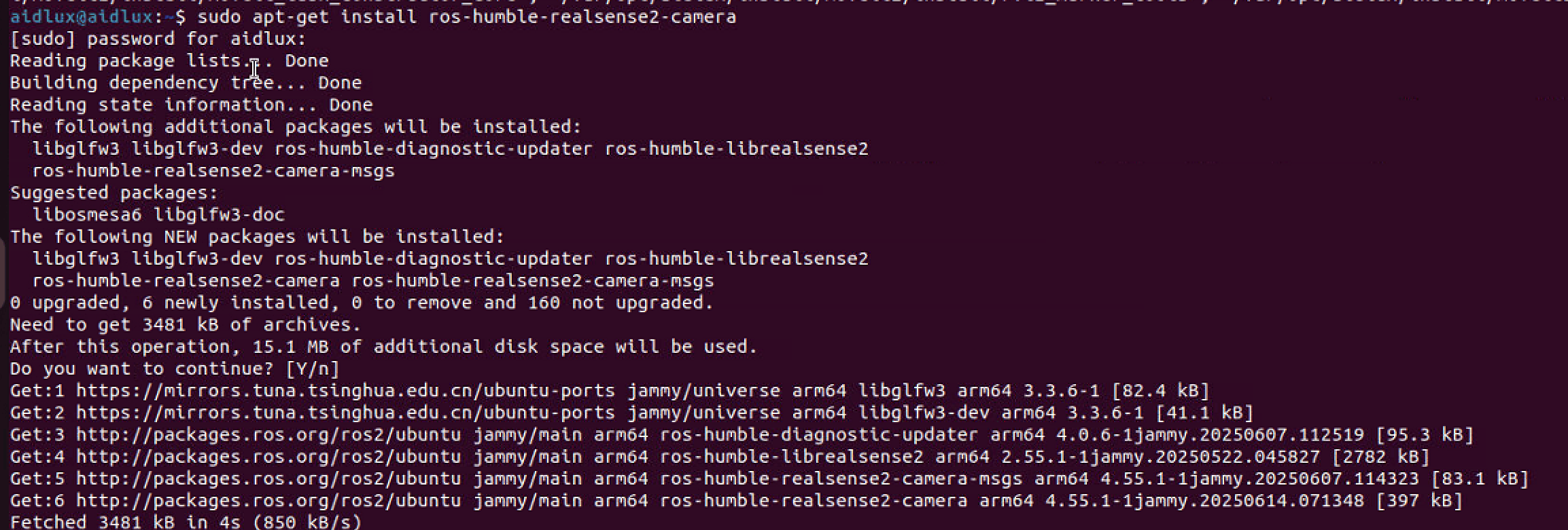

安装方法如下:在安装完 ubuntu desktop 并通过 VNC 工具连接后,可在终端窗口执行如下命令:
sudo apt-get update
sudo apt-get install ros-humble-realsense2-camera
D415 安装

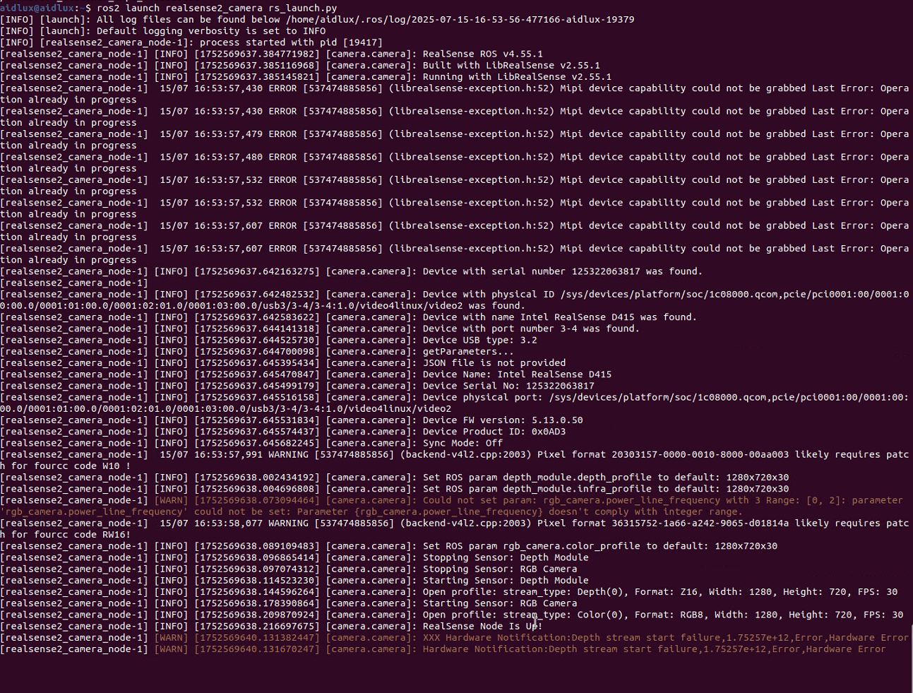

  • 连接好后,通过如下命令启动相机驱动
ros2 launch realsense2_camera rs_launch.py
D415 启动

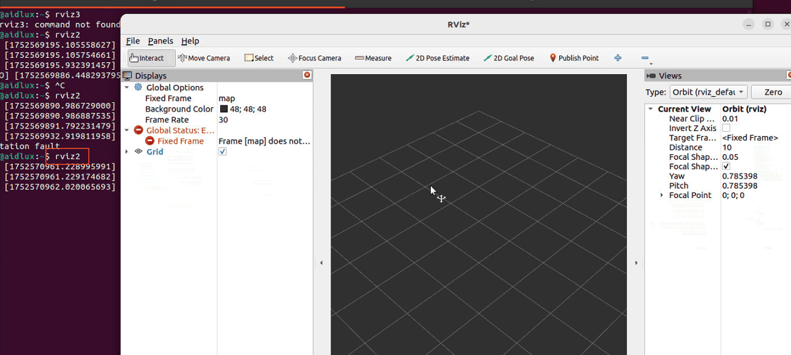

  • 打开 rviz2
打开终端并输入:rviz2
rviz2
打开 rviz2

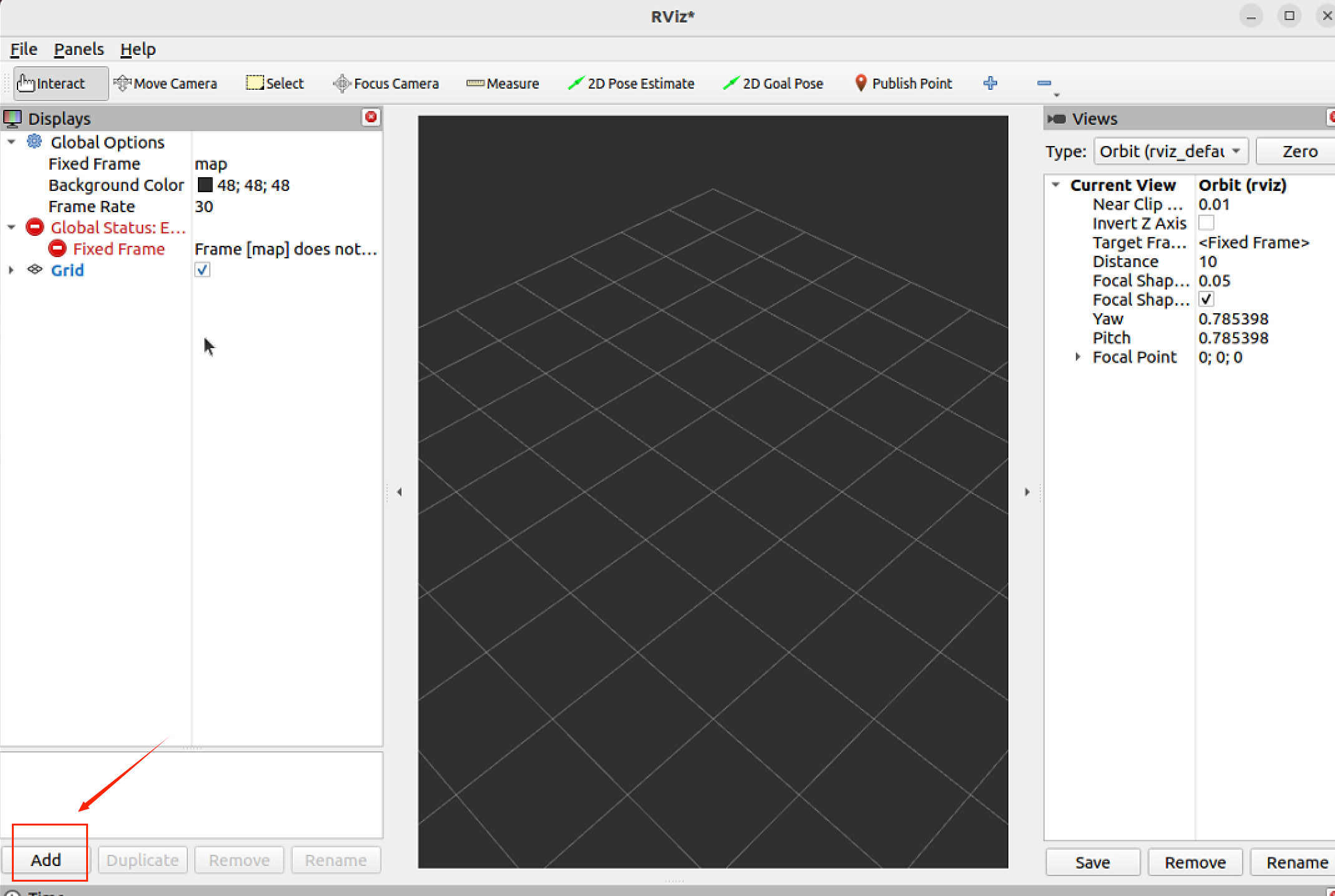

  • 在 rviz2 中验证打开深度相机图像画面
点击左下角 Add 按钮
Add 按钮

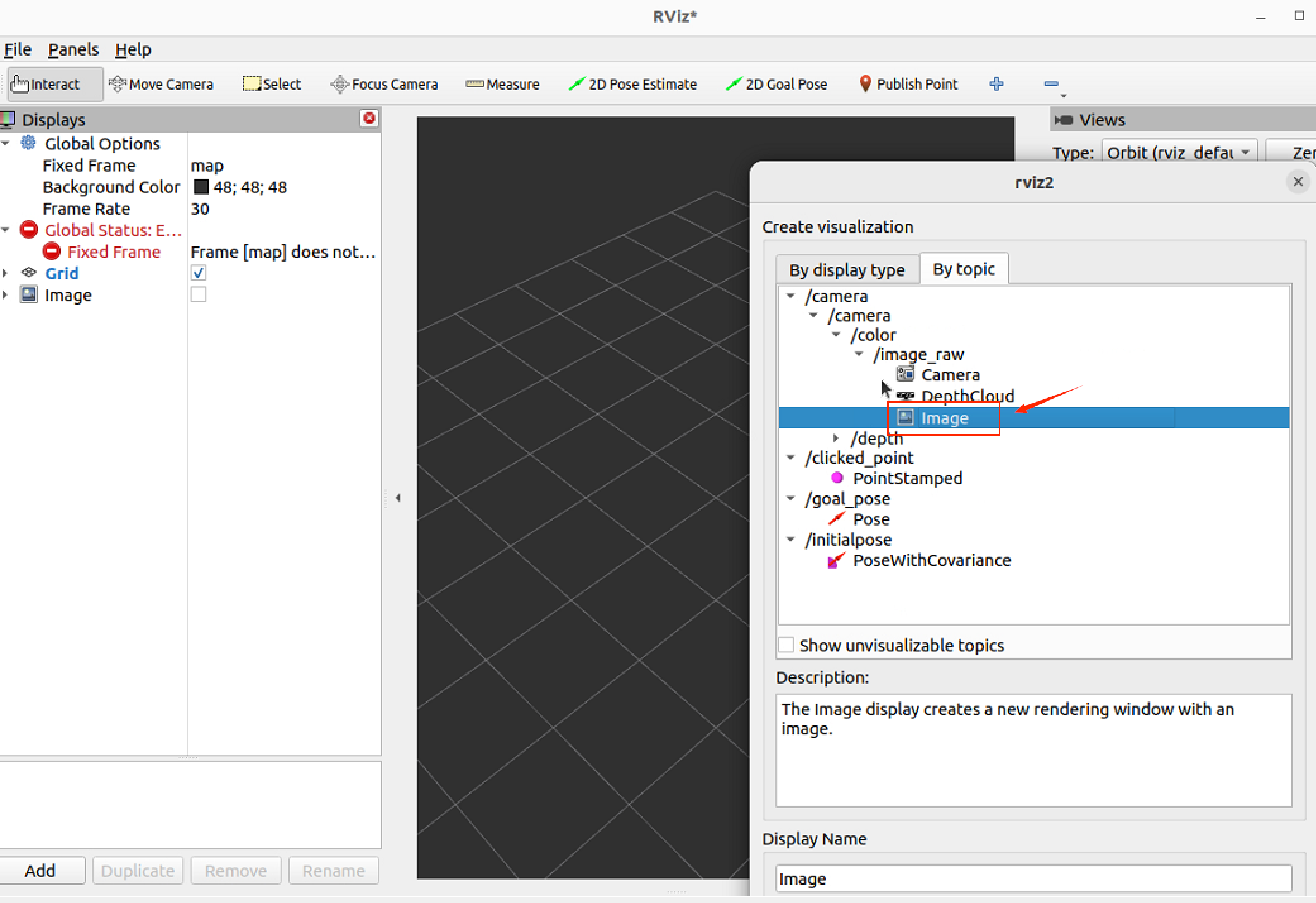

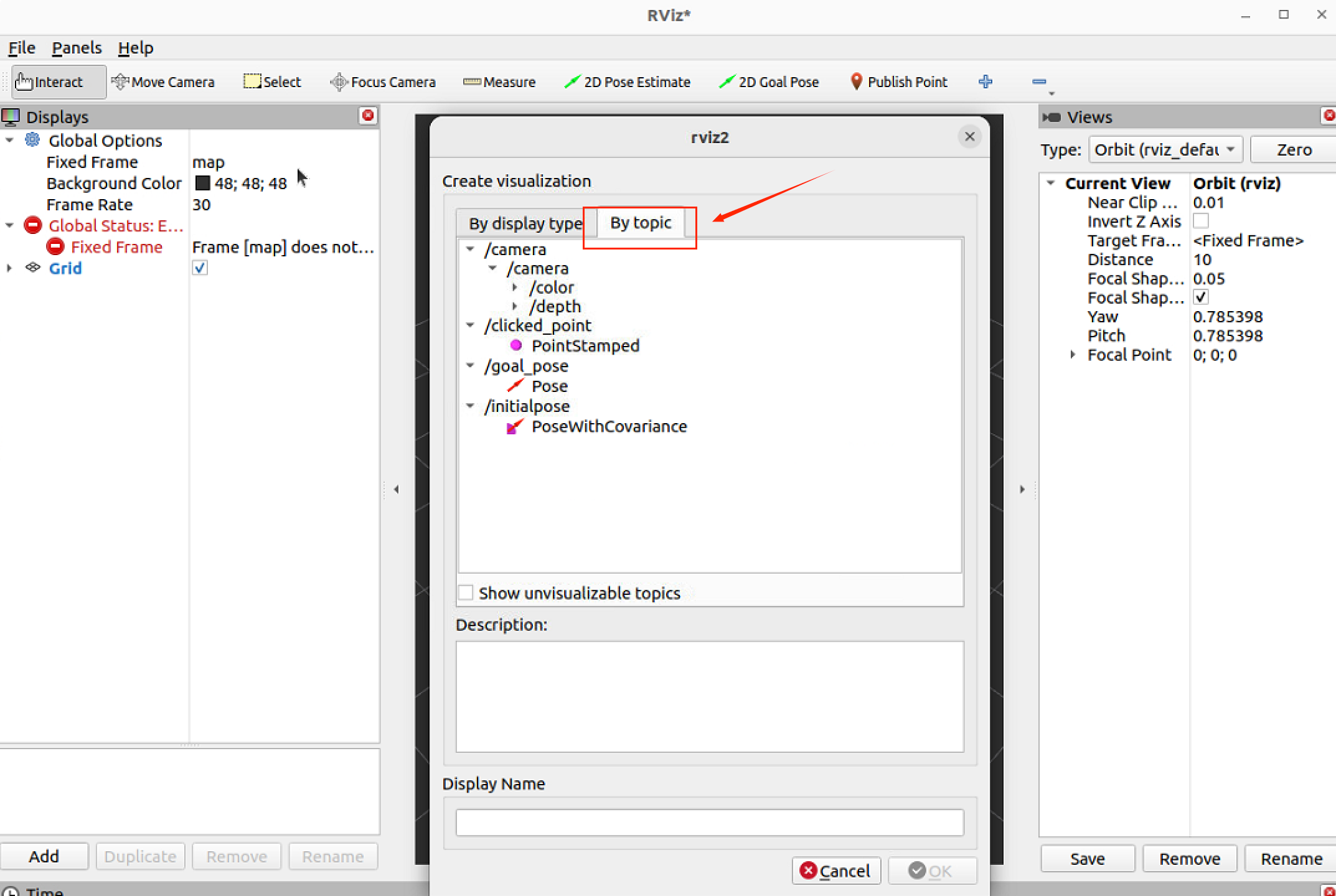

在弹框中点击 By topic
By topic

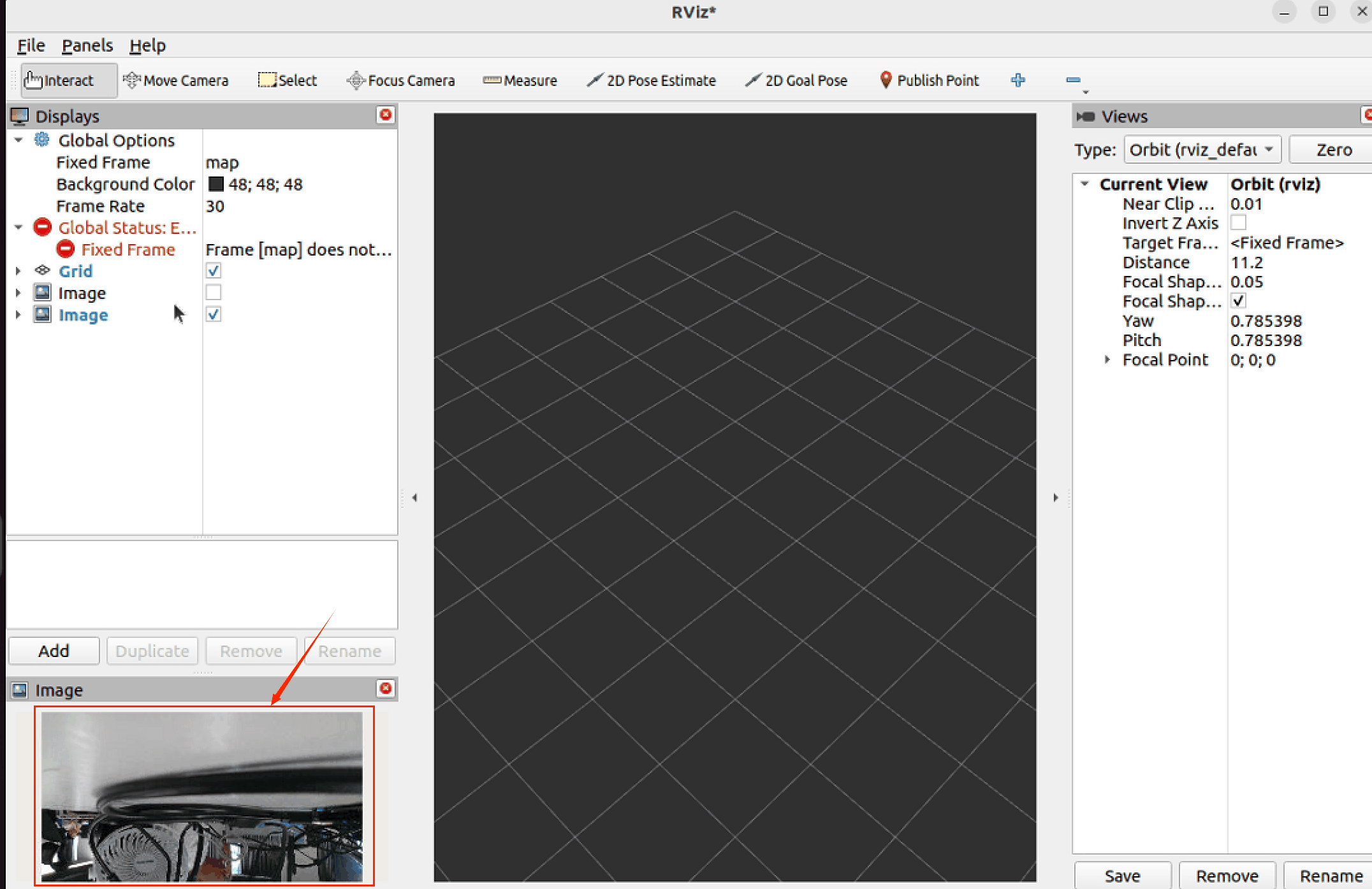

双击打开 /camera 节点下的 image,观察到左下角的 image 弹框出现相机拍摄的画面
image 画面
验证成功
