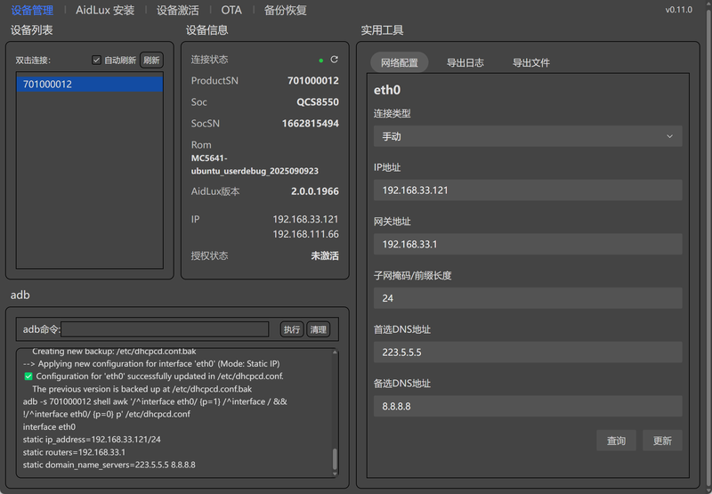

配置有线网静态 IP
通过 Type-A 转 Type-C 线缆将设备与 Windows 电脑连接,并打开该工具
在设备管理-网络配置页面下,进行 IP 地址配置
连接类型选择"手动",其他项请根据实际需要进行填写
- 填写完毕后,点击下方"更新"按钮即可

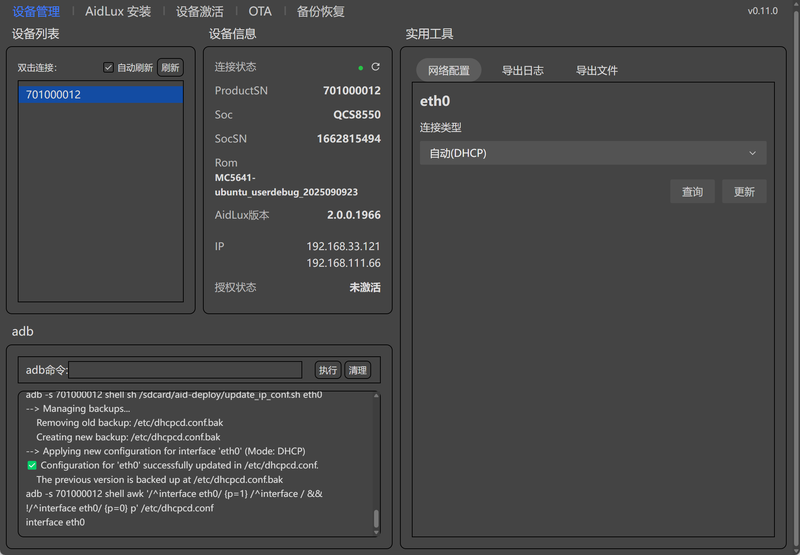

配置有线网动态 IP
第二代智能相机,首次开机时有线网默认配置为动态 IP,如果您已配置过静态 IP 地址,想要恢复成动态 IP,可根据如下操作进行配置:
连接类型选择"自动(DHCP)",点击下方"更新"按钮即可
