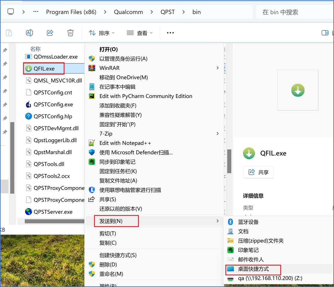

  • 根据提示,一直点击 next 即可完成安装。
  • 可进入该目录,将 QFIL.exe 程序发送到桌面。
  • 桌面图标如下。

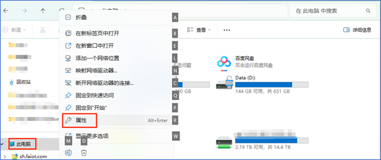

  • 鼠标右键点击此"电脑-属性"。

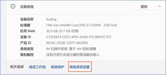

  • 在弹出的设置窗口,点击"高级系统设置"。

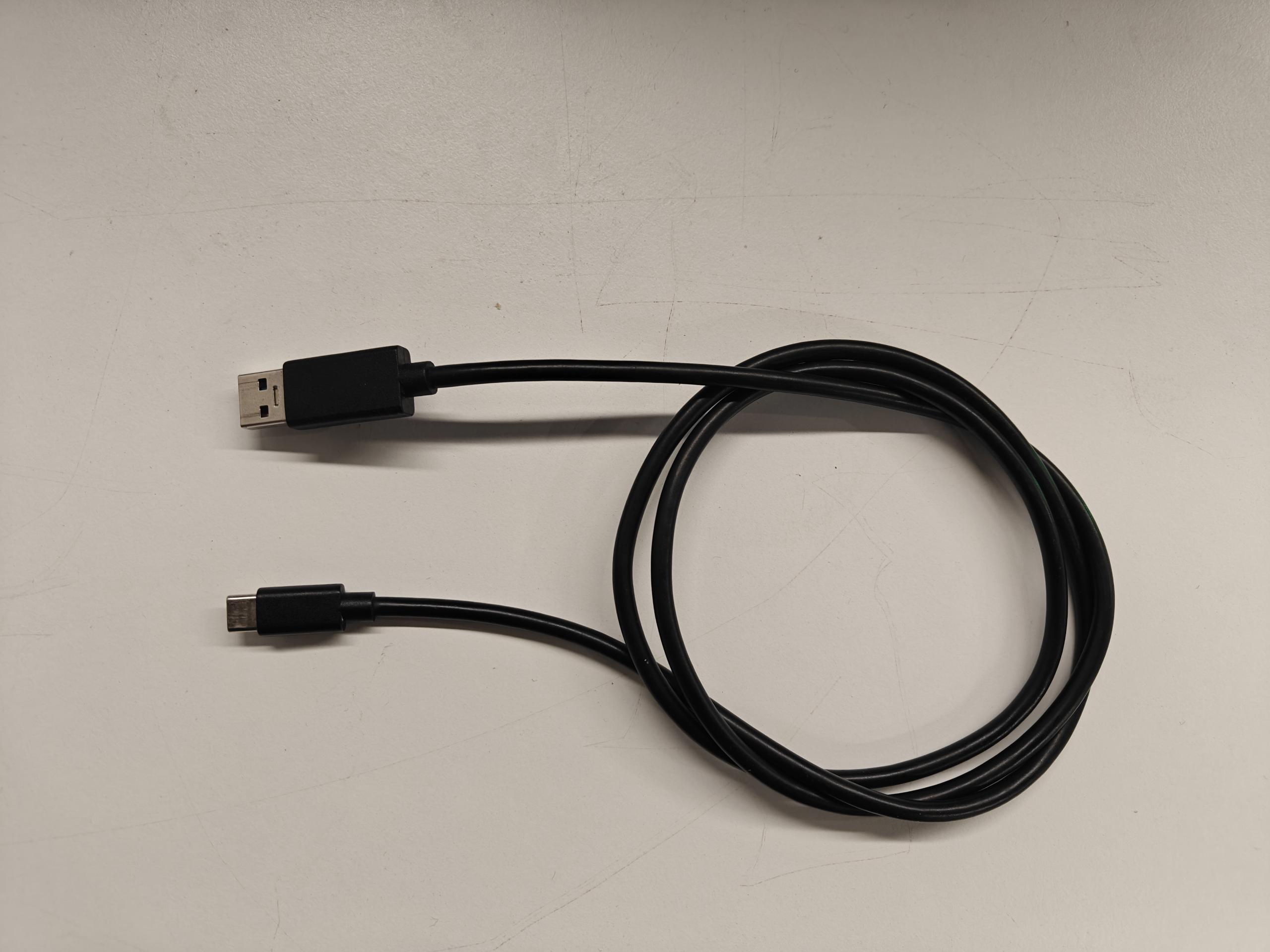

  • 设备开机后,使用 USB TYPE-A 转 TYPE-C 线缆,连接电脑和设备。TYPE-A 口接电脑端,TYPE-C 口接设备端。
  • 连接好后,在 Windows 电脑端,按 WIN + R 输入 cmd,在打开的窗口执行 adb devices,会列出已连接设备。如果没有,则多等待一会,或者拔插一下 TYPE-C 线缆再执行该命令。

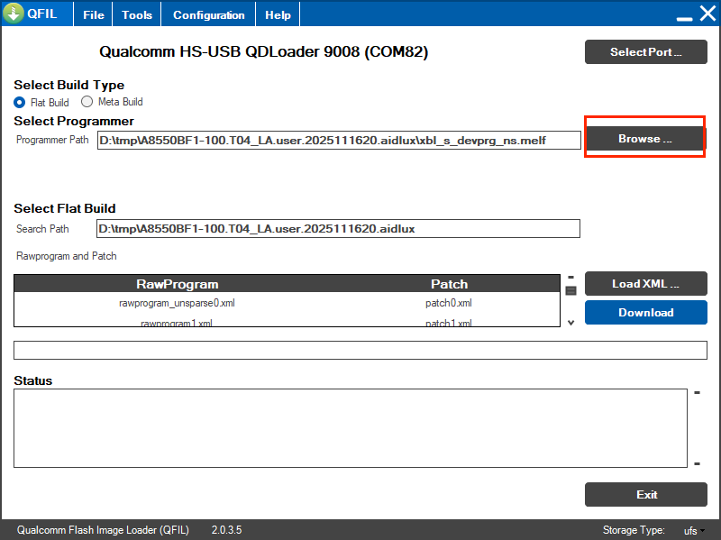

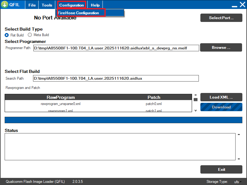

  • 打开 QFIL,点击上方 Configuration - FireHose Configuration 选项。
Download Protocol 选择 0-Sahara
Device Type 选择 ufs
勾选 Reset After Download 选项
其他选项均与如下截图保持一致即可。
  • 配置完成后,点击 OK 进行保存。
选择刷机端口 ​
  • 点击 Select Port 选项,在弹出的窗口,选择出现的 9008 端口,点击 OK。
  • 经过切换到刷机模式后,该窗口应该会自动出现 9008 端口,如未出现请断电重启后再次执行切换并等待其出现。

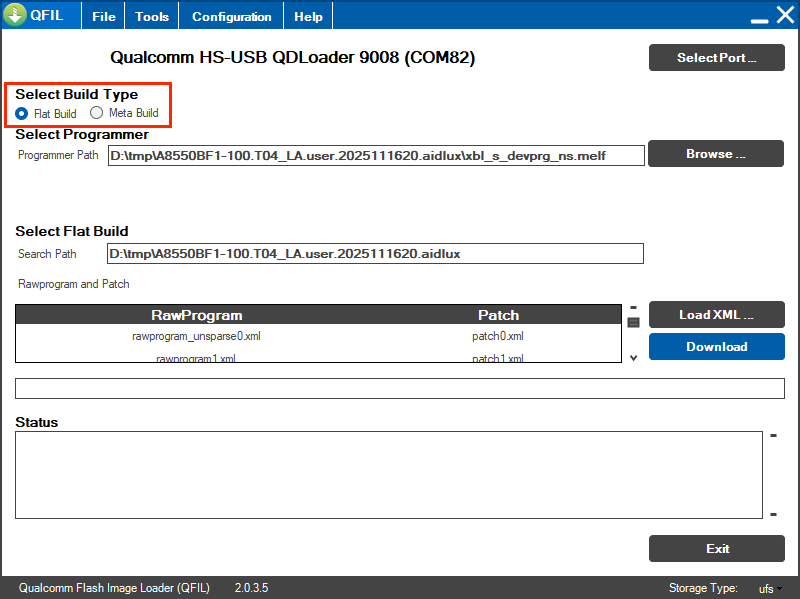

选择 Build Type ​
选择刷机文件 ​
  • 解压 ROM 文件,以 "A8550BF1-100.T04_LA.user.2025111620.aidlux" 版本安装为例。

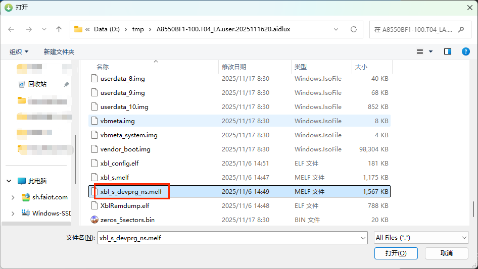

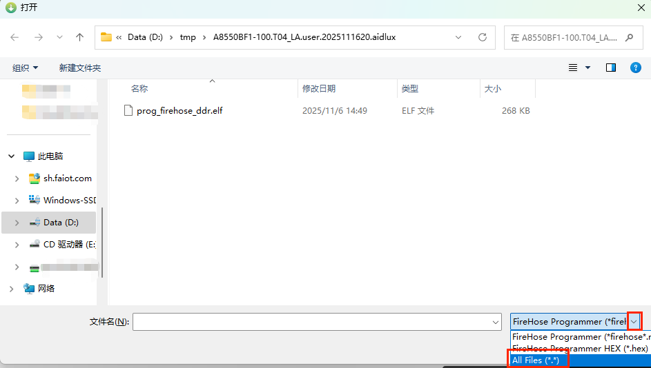

  • 找到 Select Programmer 项,点击 Programmer Path 后的 Browse...,找到解压路径后,选择解压后的 rom 文件。
  • 修改查看文件的后缀为 All Files(.)。
  • 选择 xbl_s_devprg_ns.melf 文件,点击 打开。

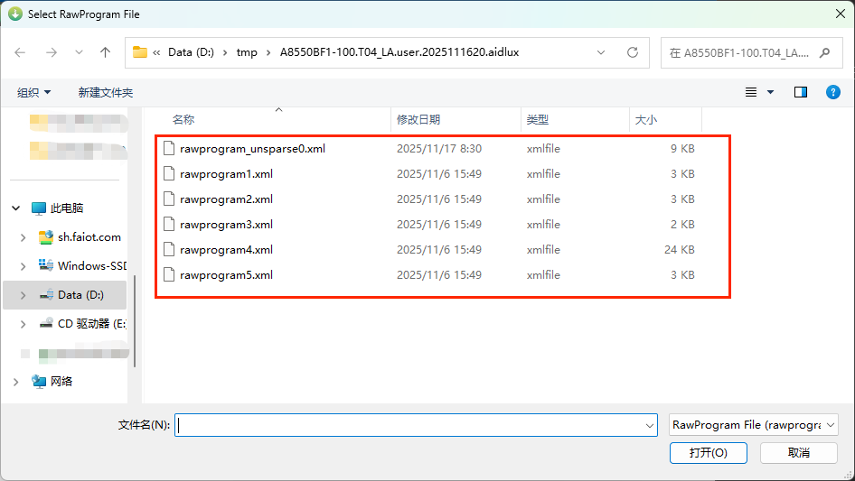

选择刷机 xml 文件 ​

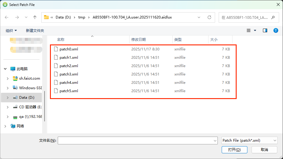

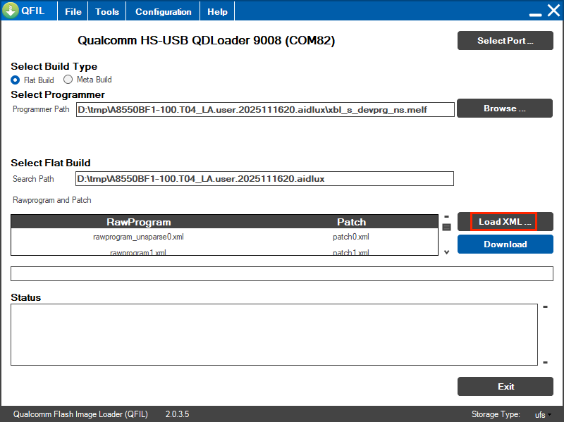

  • 找到 Select Flat Build 项,点击下方的 Load XML...,选择刷机 xml 文件。
  • 在弹出的窗口,选择所有文件,点击 打开。
  • 界面会自动再弹出一个窗口,选择所有文件,点击 打开。

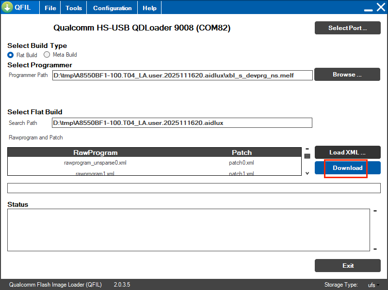

开始刷机 ​

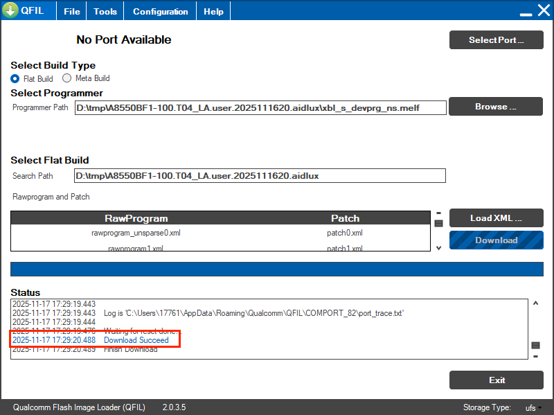

  • 等待大概 5 分钟后,出现 successfu 后表示刷机完成。如果刷机失败,请联系阿加犀售后人员。
  • 刷机完成之后,系统会自动重启。

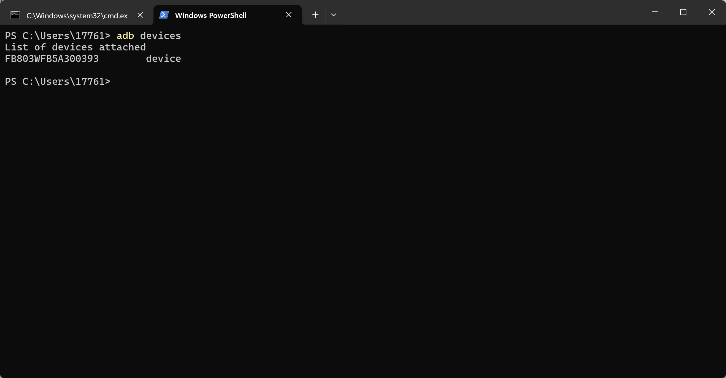

设备开机后,使用 usb-typec 线缆,连接电脑和设备。usb 口接电脑端,typec 口接设备端。连接好后,执行: adb devices。
当识别到设备后开始 AidLux 系统安装。以安装 "aidlux_2.0.0.1781_enterprise_qc8550_20250403-015609.zip" 版本为例。

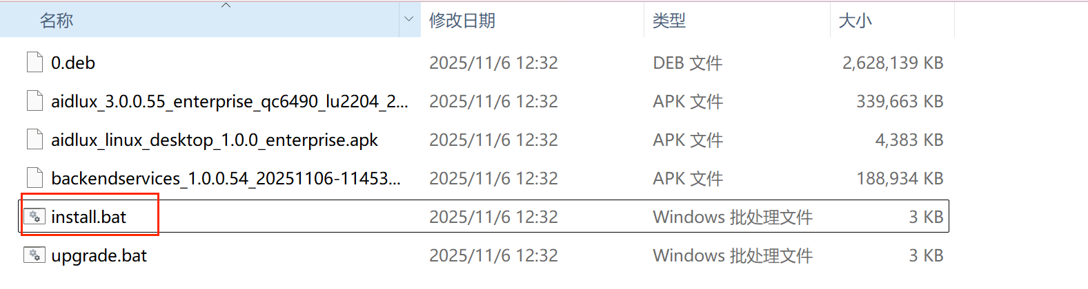

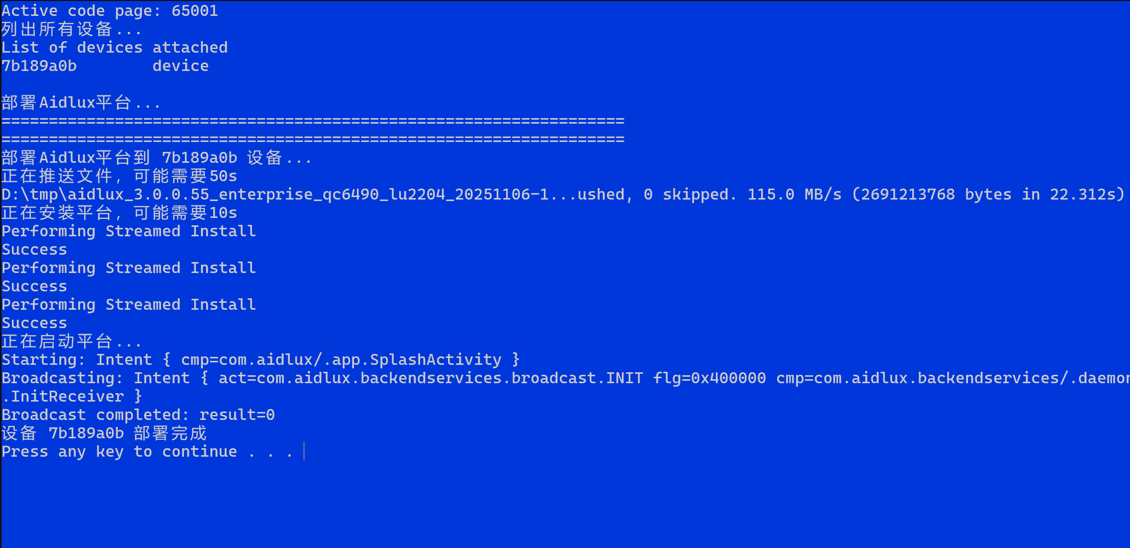

  • 获取到系统文件,并本地解压,解压后文件夹有 4 个文件,点击 install.bat ,进行系统安装。

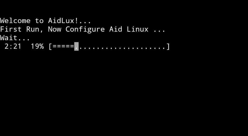

  • 当界面提示 Success 则表示系统安装成功,等待系统初始化。
  • 当系统初始化进度变成100%,则系统安装完成。
