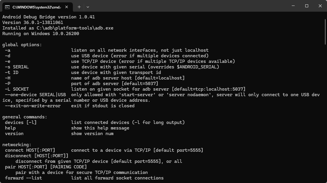

验证 ADB 环境 ​
在 ADB 文件夹目录下打开 Terminal ,输入 adb 输出 ADB 相关命令说明即环境正常
