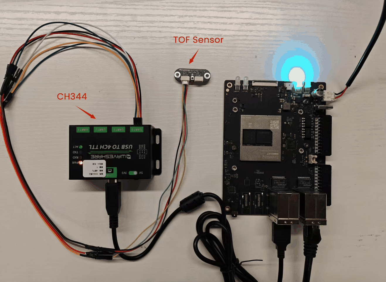

硬件连接 ​
使用 CH344 串口设备,将 TOF 传感器的 VCC、GND、TX、RX 连接 CH344 设备任意 UART 口的 VCC、GND、RX、TX。当前示例使用的是 UART0 口。
TOF 连接

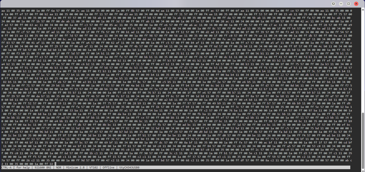

测试 ​
连接好后,在 AidLux 终端中打开 minicom 工具(如未安装,请使用命令 sudo apt update; sudo apt install minicom 安装)。
安装好后,打开串口:
sudo minicom -D /dev/ttyCH343USB0 -b 921600 -H
TOF 传感器默认的波特率为 921600,且需要使用 16 进制显示。
注意
如果 minicom 只显示了一行,请做如下设置:按 Ctrl-A Z,进入到 minicom 的设置页面,再按 W,设置换行显示。
如下是接收到的数据示例。
TOF 测试
