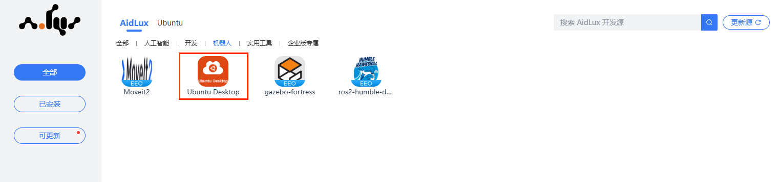

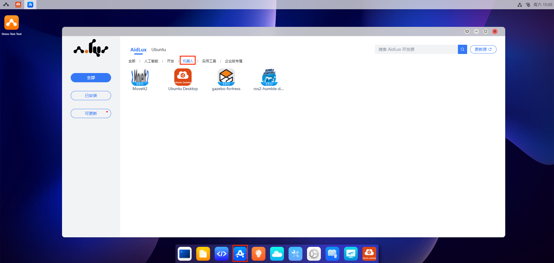

  • 点击桌面下方 应用中心 按钮,选择 机器人。

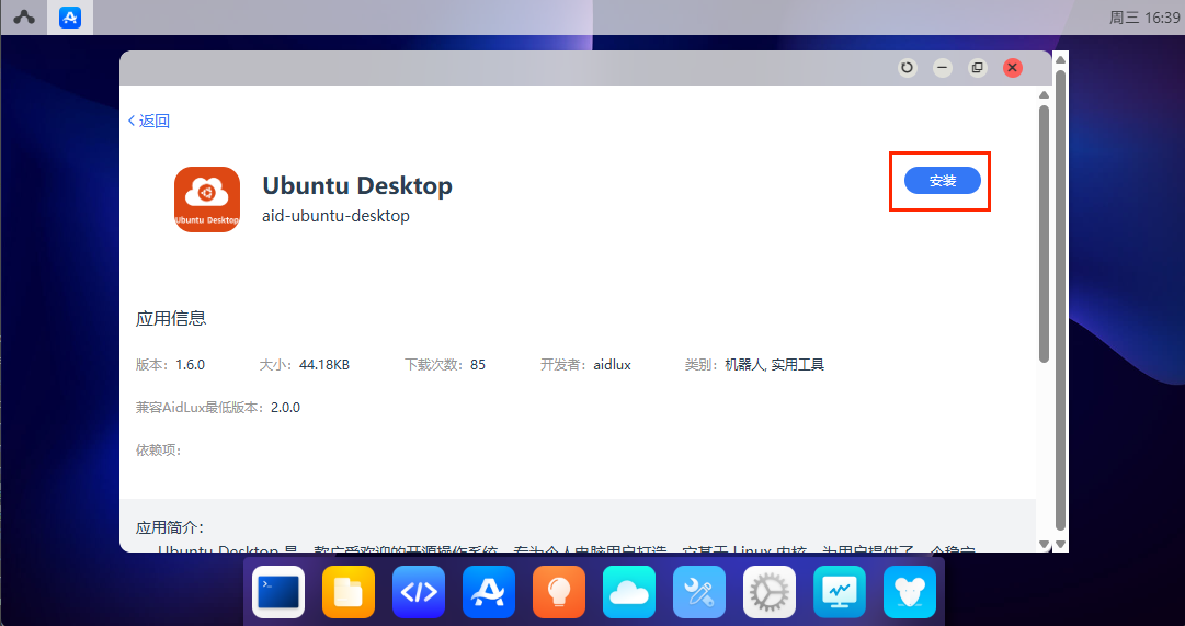

  • 进入到 机器人 页面后,点击 Ubuntu Desktop 图标,跳转到安装页面。

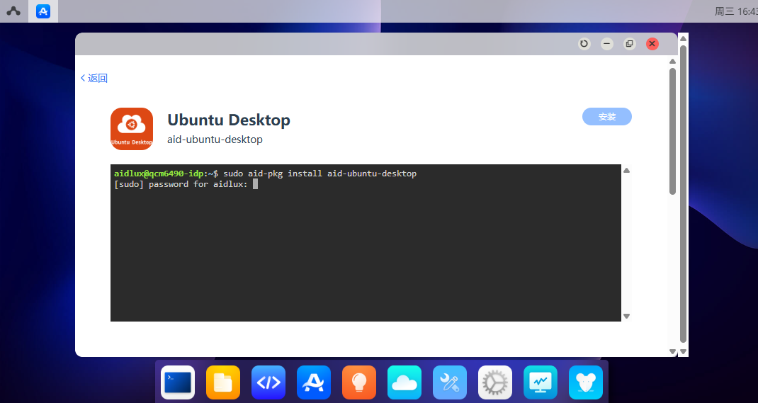

  • 点击 安装 按钮,输入AidLux密码:aidlux ,等待安装完毕即可。

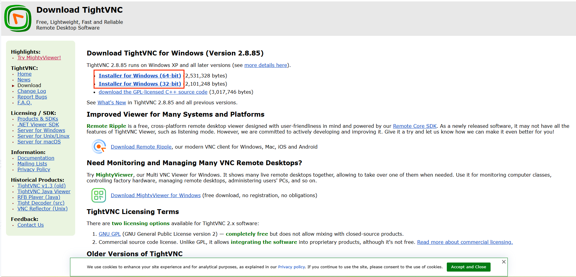

VNC 工具下载: ​
可根据如下链接下载 Tightvnc 工具,也可使用其他 VNC 工具连接。
下载链接:https://www.tightvnc.com/download.php
  • 根据开发者的电脑系统选择不同的版本下载后安装。

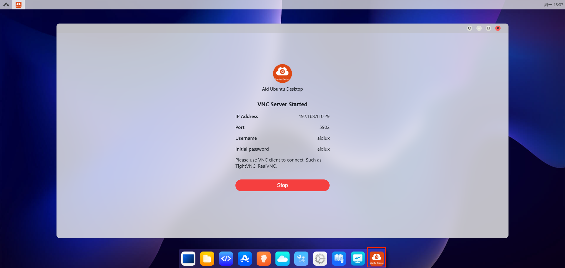

打开 Ubuntu Desktop 的 VNC server ​
  • 点击桌面 Ubuntu Desktop 图标打开 server 服务

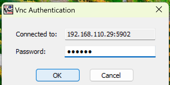

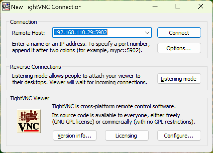

打开 VNC 工具并连接 gnome 桌面 ​
  • 打开 TightVNC,输入设备 IP:5902 ,点击 connect 连接
  • 跳转后,提示输入密码:aidlux ,点击 ok 按钮后即可连接。
