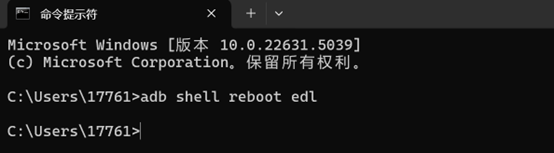

  • 连接好后,在 Windows 电脑端按 win+R ,在弹出的窗口输入: cmd,打开终端窗口,执行 adb devices,会列出已连接设备。如果没有,则多等待一会, 或者拔插一下 Type-C 线缆再执行该命令。
  • 获取 root 权限,执行 adb root
  • 切换到刷机模式,执行 adb shell reboot edl。

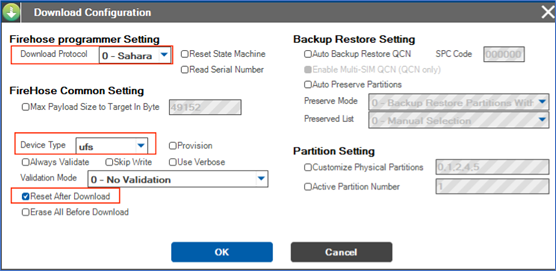

配置 QFIL 的 Configuration 项 ​
  • 打开 QFIL,点击上方 Configuration - FireHose Configuration 选项。
  • 在弹出的 Download Configuration 窗口里做如下设置:
Download Protocol 选择 "0-Sahara"
勾选 "Reset After Download" 选项
  • 配置完成后,点击 OK 进行保存。

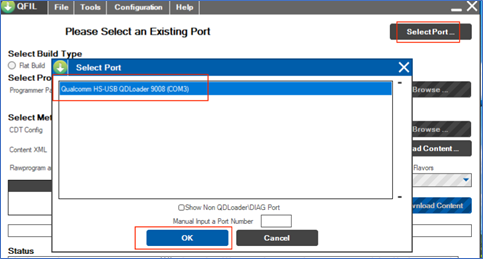

选择刷机端口 ​
  • 点击 Select Port 选项,在弹出的窗口,选择出现的 9008 端口,点击 OK。

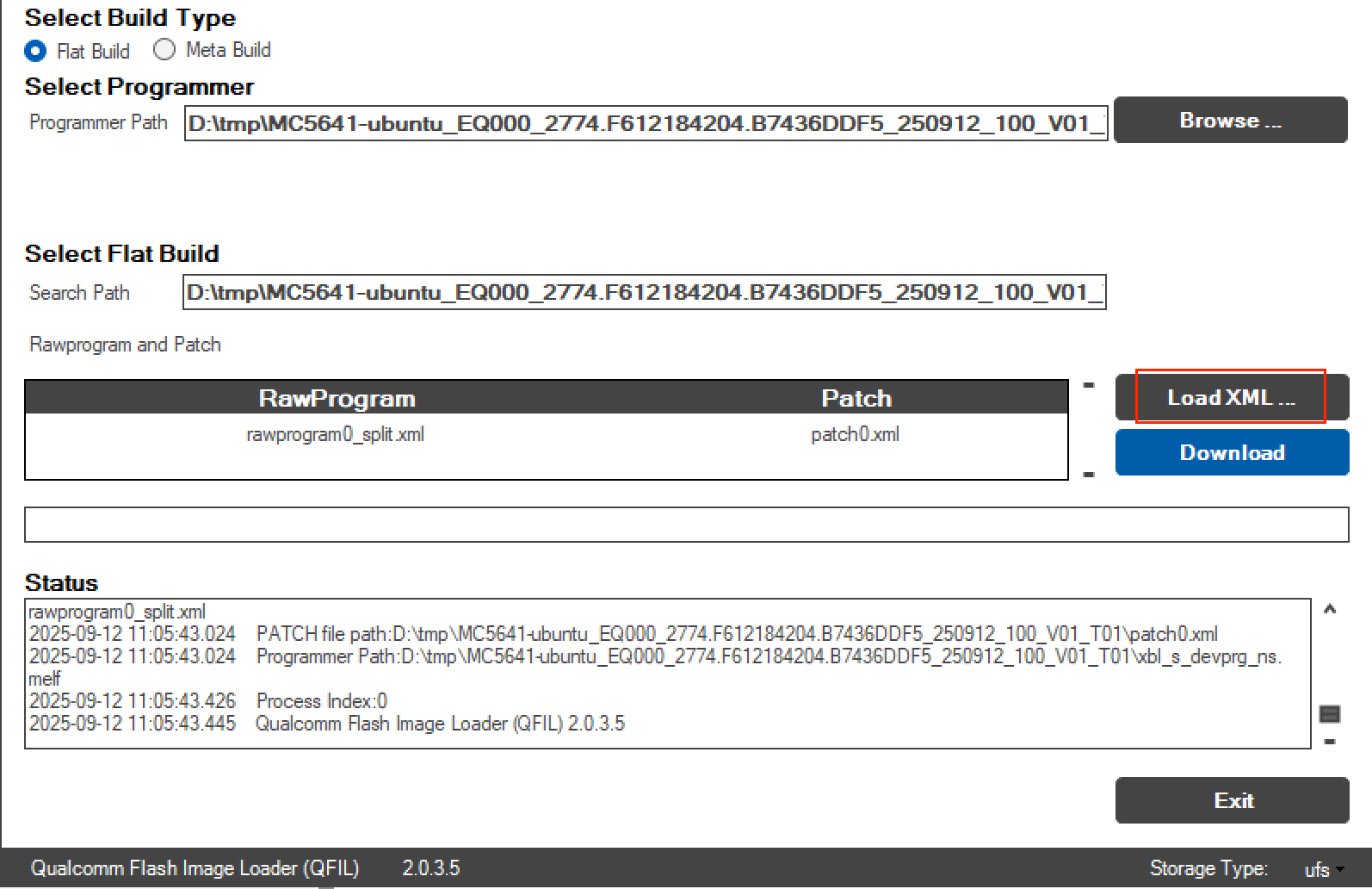

选择 Build Type ​
  • 找到 "Select Build Type" 项,选择 "Flat Build"。

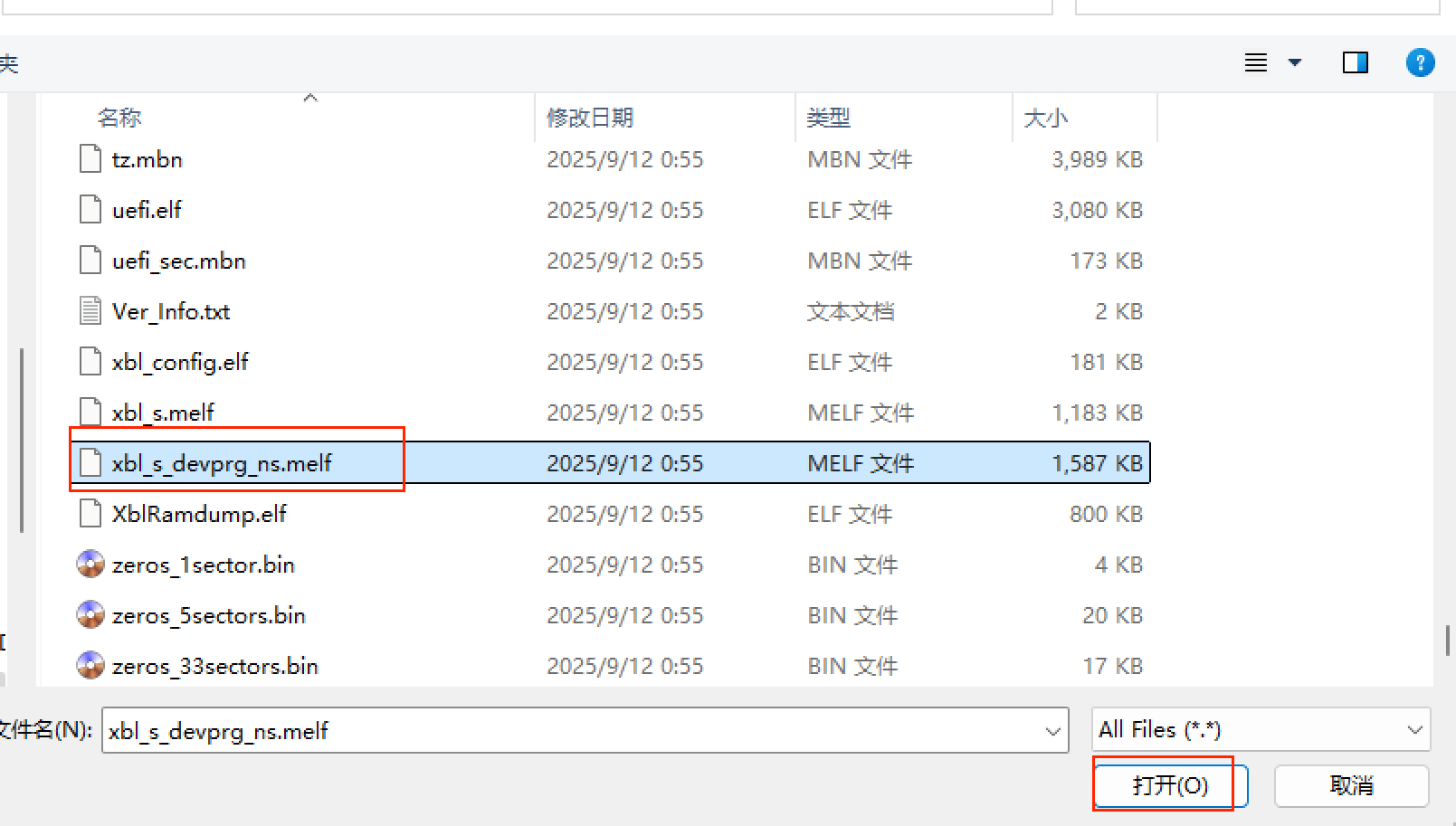

  • 找到 "Select Programmer" 项,点击 "Programmer Path" 后的 Browse...,找到解压路径后,选择解压后的 ROM 文件。

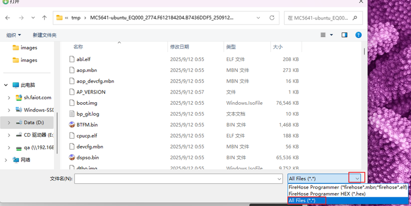

  • 打开后,点击右下角下拉框选择文件类型为 **All Files(\*.\*)**。
  • 跳转后,找到 "xbl_s_devprg_ns.melf" 文件,选中后,点击右下角 打开 按钮。
选择刷机 xml 文件 ​

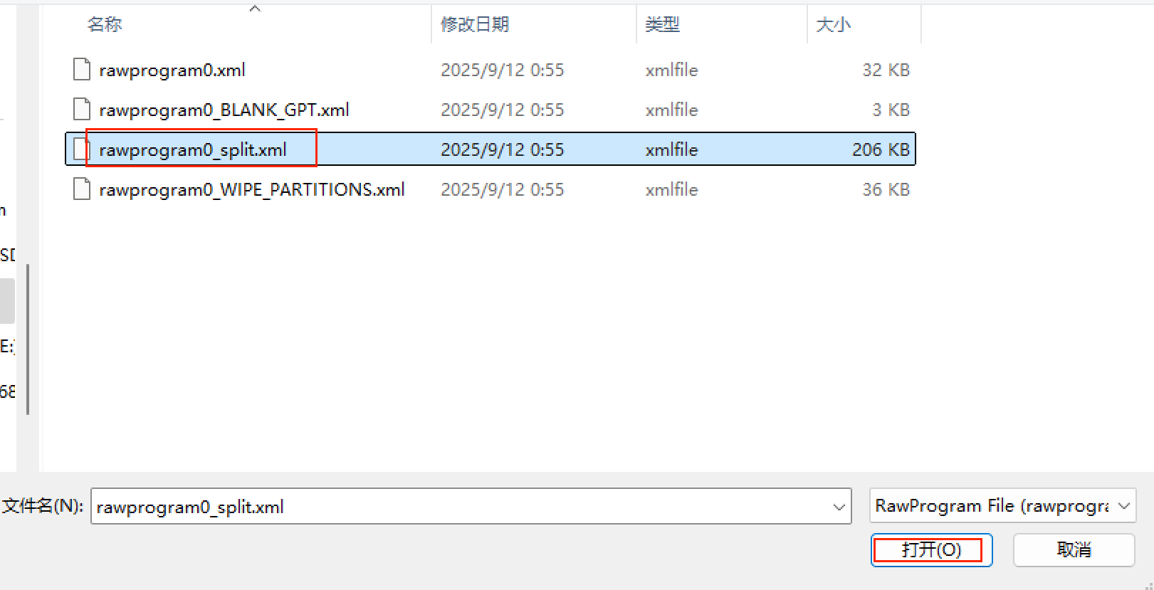

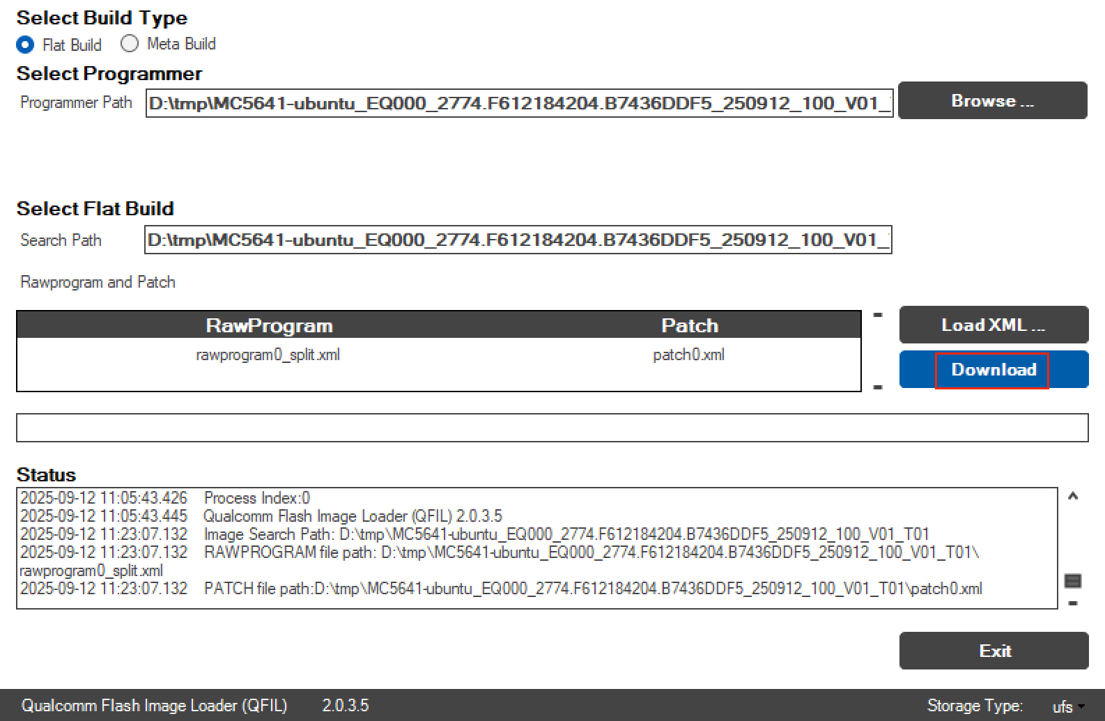

  • 找到 "Select Flat Build" 项,点击下方的 Load XML...,选择刷机 xml 文件。
  • 在弹出的窗口,选择 "rawprogram0_split.xml" 文件,点击 打开。

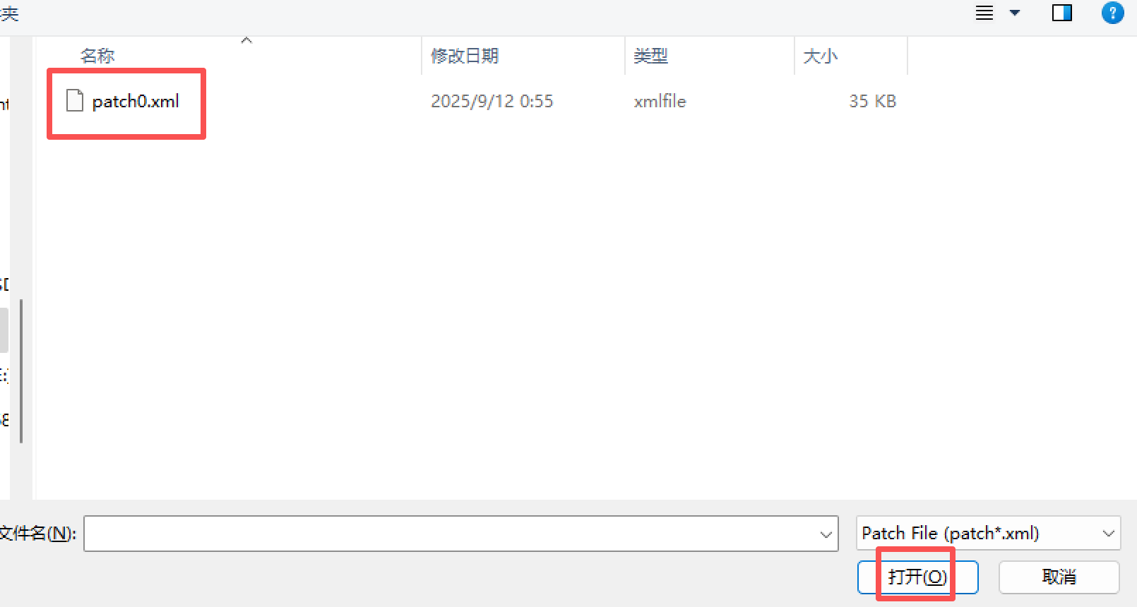

  • 在选择xml文件后,会自动再弹出一个窗口,选择 "patch0.xml",点击 打开。
开始刷机 ​
  • 以上选项全部选择好后,点击 Download 开始刷机,等待刷完即可。
