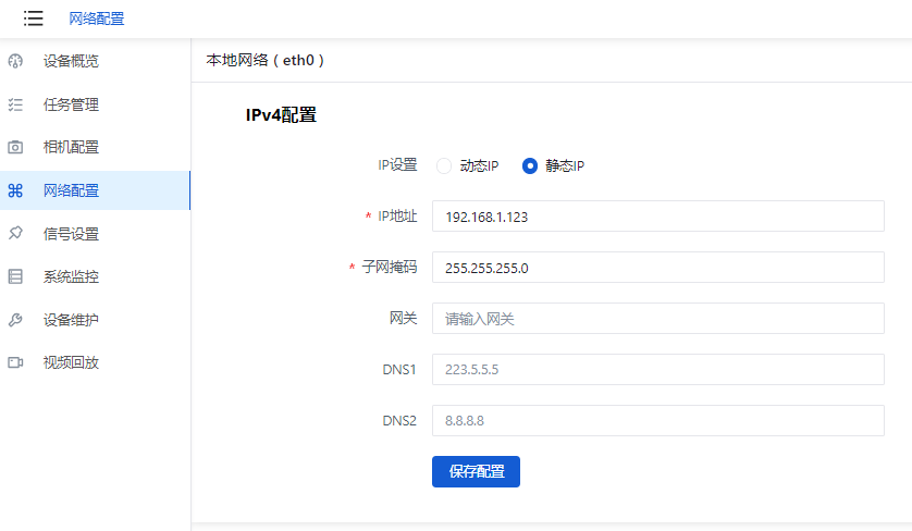

网络配置
网络配置页面,用于配置相机有线网口(eth0)的 IPv4 地址。默认为静态 IP 地址(192.168.1.123/24)。

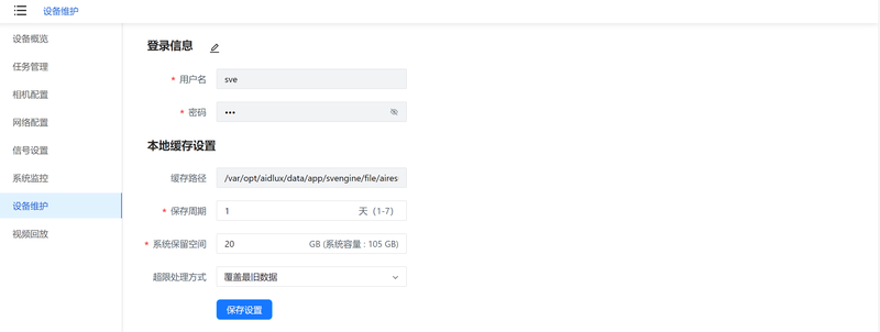

设备维护
设备维护页面,主要是对设备的登录信息和本地缓存进行设置。在这里可以修改 SVE 软件的登录用户名和密码,以及对本地缓存的保存周期,系统保留空间,超限处理方式等 进行设置。其中系统保留空间是当系统剩余可用空间达到设定值后,系统会上报告警,并且会根据设定的超限处理方式进行处理。

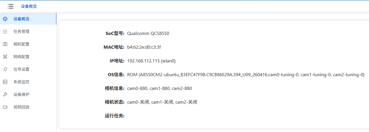

设备概览
💡提示
SVE 页面或者浏览器关闭限制: 关闭 SVE 页面或者浏览器,设备概览中相机状态与实际状态可能不一致。
如:相机配置中打开 cam0,设备概览页面 cam0 的状态为开启。 关闭并再打开浏览器,此时未在其他任何地方打开相机,但是设备概览中相机状态为开启。
设备概览主要介绍相机相关参数信息,如SoC型号、MAC地址、IP地址、OS信息、相机信息、相机状态、运行任务等。
- 设备概览主要参数介绍
| 参数 | 说明 |
| SoC型号 | 展示相机使用芯片型号 |
| MAC地址 | 展示相机使用的网络端口的 MAC 地址,如果有线网 eth0 和无线网 wlan0 均连接,则都会显示 |
| IP地址 | 展示相机使用的网络端口的 IP 地址,如果有线网 eth0 和无线网 wlan0 均连接,则都会显示 |
| OS信息 | 展示相机所刷 ROM 版本信息,各相机所用 tuning 模式 |
| 相机信息 | 展示相机主摄、分摄镜头所用型号 |
| 相机状态 | 展示相机主摄、分摄运行状态 |
| 运行任务 | 展示相机当前运行的任务 |

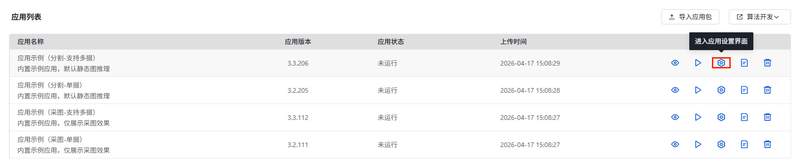

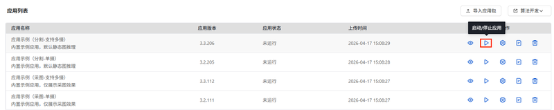

任务管理
任务管理页面主要展示相机已有的 AI 应用列表,默认安装"分割"和"采图"示例,用户也可以根据需要添加其他应用。在当前页面,可以管理所有应用,可对应用进行预览、启停、 设置、查看日志、删除等操作。
- 任务管理主要功能介绍
| 功能 | 子功能 | 说明 |
| 导入应用包 | NA | 导入 AI 离线应用包 |
| 算法开发 | 前往 AIC 页面 | 配置后可点击跳转到 AIC 登录界面 |
| 设置 AIC 地址 | 设置 AIC 服务器登录地址 |
运行并预览内置应用
💡提示
多终端成像预览限制: 无法支持多终端开启不同相机且同时运行。
如:浏览器终端 1 成像预览 cam0, 浏览器终端 2 成像预览 cam1,浏览器终端 3 成像预览 cam2
在应用列表中默认安装"分割"和"采图"示例,以"分割"应用为例,运行并预览推理效果。
- 点击列表中的【启动/停止应用】按钮,运行应用示例。
点击【运行预览】按钮,查看运行效果。
返回"应用列表"界面后,点击【进入成像设置界面】按钮,可进行算法设置、结果处理设置。
在做这些设置前,需要停止正在运行的任务才可保存。

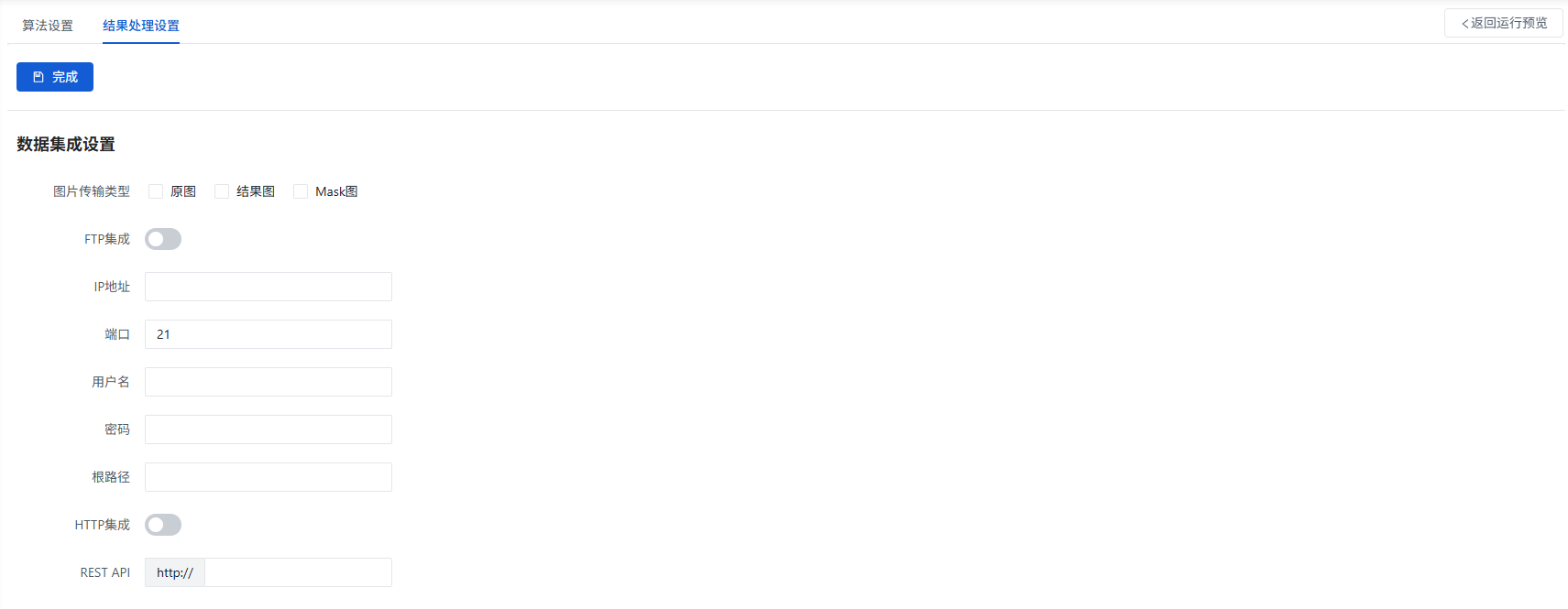

【结果处理设置】
在结果处理方式中,有"输出信号设置"和"数据集成设置"两项。
数据集成设置是指应用在检测中所采集的图片可以集成备份到其他服务器上,图片任意选择原图、结果图、Mask 图。
- 结果处理设置功能说明
| 功能 | 子功能 | 说明 |
| 图片传输类型 | NA | 可选原图、结果图、Mask 图,可多选,也可单选。 |
| FTP 集成 | IP 地址 | 输入 ftp 服务器 IP 地址,需和相机在同一网段 |
| 端口 | ftp 服务器端口号,默认值为 21 | |
| 用户名 | ftp 服务器登录用户名 | |
| 密码 | ftp 服务器登录密码 | |
| 根路径 | ftp 服务器路径 | |
| HTTP 集成 | REST API | HTTP 服务器 url 地址 |

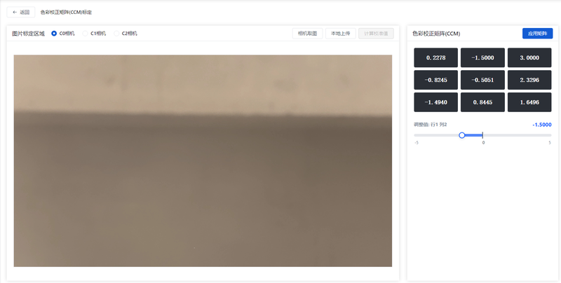

色彩校正举证(CCM)标定
打开自定义白平衡功能后,色彩设置模式为专业模式时,可在色彩校正矩阵设置项中双击进行标定。
标定步骤如下:
相机选择 可选择已连接的相机(C0/C1/C2)进行标定,单次只能标定一台相机。
图片选取 可选择 相机取图 和 图片上传 两种方式,将相机拍摄的色卡图片上传。上传图片后,如果色卡图片范围不合适,可以通过鼠标在图上进行画框标记 正确的范围。
计算校准值 图片选取并画框完成后,可点击
计算校准值进行校准。矩阵值微调 计算完成后,如果有部分值不合适,也可以通过右侧的矩阵值进行点击微调。
应用矩阵 当所有矩阵值确定后,即可点击
应用矩阵应用到具体相机上。

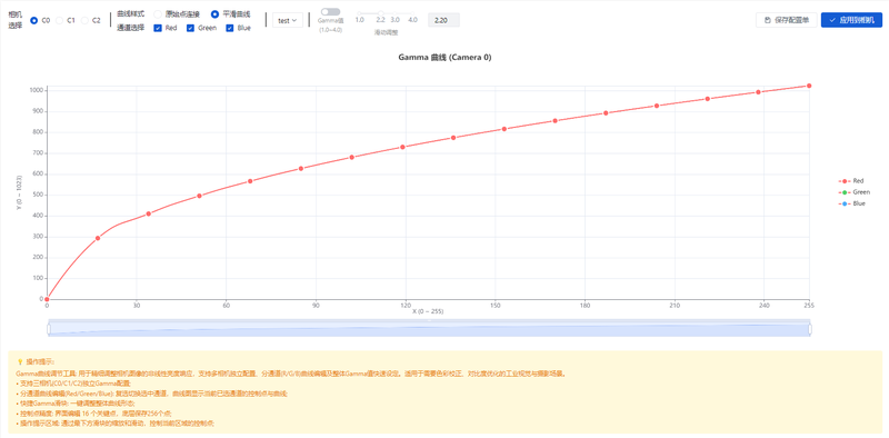

编辑 Gamma 曲线
打开自定义 Gamma 曲线功能后,可以进行编辑曲线。
编辑步骤如下:
相机选择 可以选择已连接的相机(C0/C1/C2)进行编辑。
曲线样式选择 曲线样式可选择
原点曲线和平滑曲线。默认为 '平滑曲线'。通道选择 通道可选择
RedGreenBlue,默认全部勾选。勾选后可对具体线条进行调整。Gamma值 打开Gamma值选项后,可滑动调整具体值。
保存配置单 当调整好所有参数后,可以点击
保存配置单,输入名称后,进行配置单保存。切换相机后,仍可继续使用之前保存的配置单。应用到相机 当调整好所有参数后,可以点击
应用到相机,将当前调整应用。切换相机后,也可以选择具体已保存的配置单,点击应用到相机进行应用。

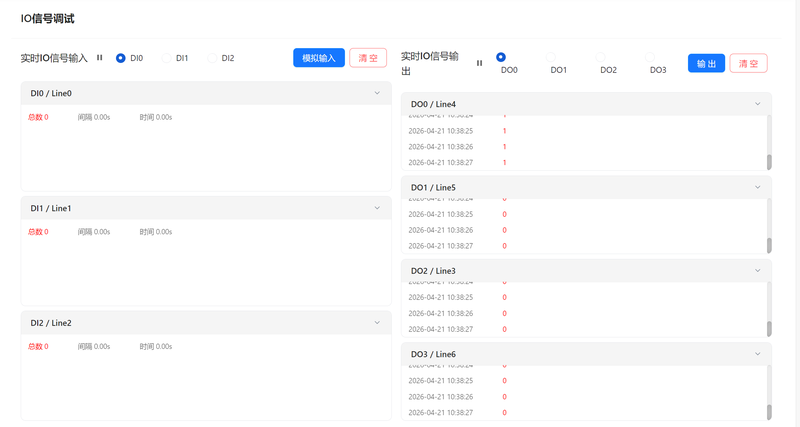

IO 信号调试
点击IO 信号调试按钮,进入到 IO 信号调试 界面。在该界面,可以模拟信号的输入、输出,以便用户调试整个检测流程,而不用在调试阶段就接入待测设备信号源。
- IO 信号调试参数说明
| 功能 | 说明 |
| 实时 IO 信号输入 | 根据选择的通道(DI0/DI1/DI2)手动模拟 IO 信号输入,模拟输入后能看到对应通道板块的输入记录;点击 清空 按钮可清空最新的 IO 输入信号记录 |
| 实时 IO 信号输出 | 根据选择的通道(DI0/DI1/DI2)手动模拟 IO 信号输出,模拟输出后能看到对应通道板块的输出记录;点击 清空 按钮可清空最新的 IO 输出信号记录 |

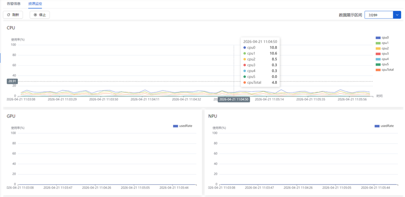

资源监控
资源监控页面,主要记录设备运行时的 CPU、GPU、NPU、Memory、Storage、Network(eth0/wlan0) 等信息,可实时监控设备运行状态。同时可通过"停止/开始"按钮控制资源的 监控,也可根据"数据展示区间"选项进行调节页面数据展示,目前仅支持查看3分钟、5分钟的数据区间。

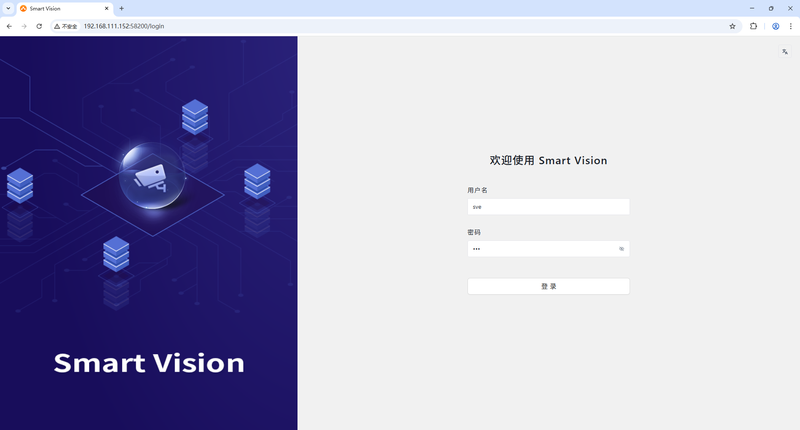

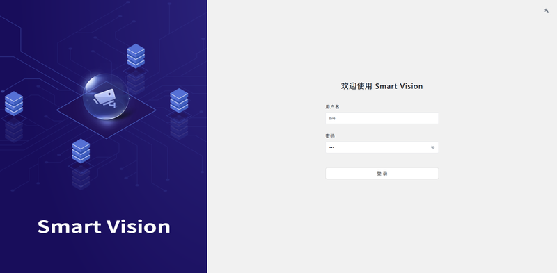

SVE 登录方法
通过默认端口直接登录(推荐)
第二代智能相机设备上电后,SVE 软件默认自启动,因此我们可通过如下方法直接登录到SVE中:
- 设备连接好有线或无线网络,并获取到 IP 地址
- 打开本地电脑浏览器,在浏览器中输入:http://相机IP:58200/login
- 输入默认用户名/密码: sev/sve
通过 HDMI 屏直连登录
第二代智能相机设备配备了 HDMI 接口,可接入 HDMI 显示屏直接登录到 SVE 软件中,操作如下:
- 设备连接 HDMI 屏,并通过 Type-C 拓展坞接入鼠标和键盘
- 设备上电后,可看到 HDMI 屏上默认显示了 SVE 软件的登录界面
请输入默认用户名/密码登录 SVE 软件:sve/sve
