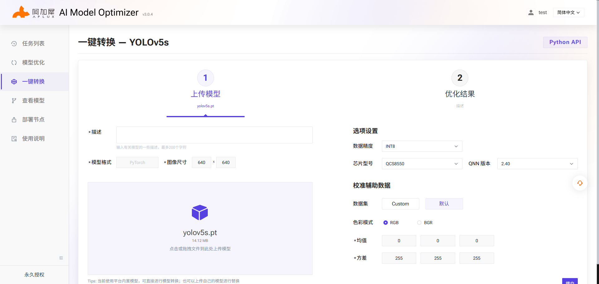

配置必要参数 ​
  • 使用内置 .pt 模型或上传自己微调的模型。
  • 核对转换参数:目标设备选择 QCS8550,量化精度选择 W8A8(INT8),版本选择 QNN 2.40。
  • 在描述输入框输入任务描述,如:YOLOv5s_8550_w8a8。
  • 点击提交,模型进入转换;转换过程中可点击“处理日志”查看日志。
AIMO 一键转换任务执行页面(模型转换中)

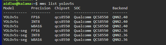

以犀牛派 X1 板卡作为测试设备:板卡上电后查看 IP,在浏览器访问 IP:8000 进入 AidLux 桌面。打开终端,使用 mms login 登录。执行 mms list yolov5s 查看可拉取的模型包。

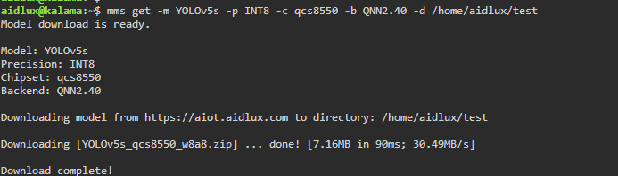

犀牛派 X1 是 QCS8550,拉取对应的模型包,终端执行:
mms get -m YOLOv5s -p INT8 -c qcs8550 -b QNN2.40 -d /home/aidlux/test
mms get 拉取 QCS8550 的模型包

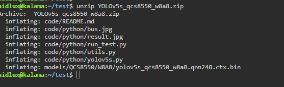

进入 test 目录解压:
unzip YOLOv5s_qcs8550_w8a8.zip
解压模型包

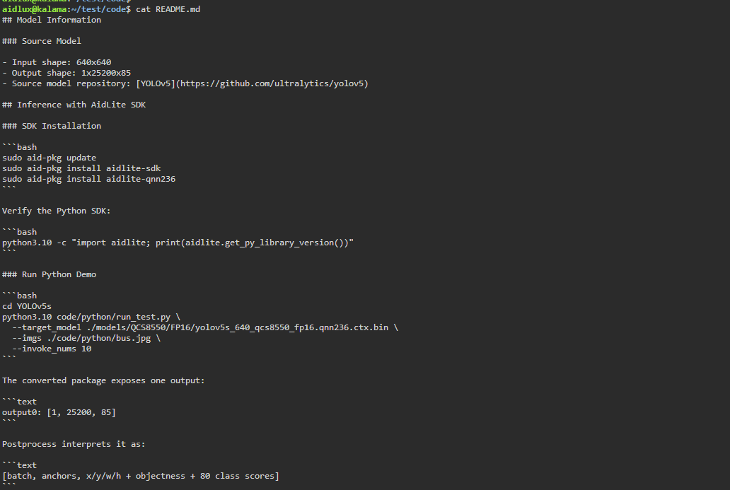

在终端进入 /home/aidlux/test/code 路径,查看 README.md:
cat README.md
提示:README 中给出的是 FP16 / QNN 2.36 的示例命令,且示例中的目录结构与实际解压结果不同,请以本文命令为准。
查看 README.md

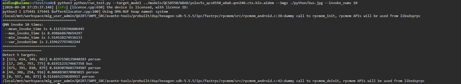

执行命令进行推理验证:
python3 python/run_test.py --target_model ../models/QCS8550/W8A8/yolov5s_qcs8550_w8a8.qnn240.ctx.bin.aidem --imgs ./python/bus.jpg --invoke_nums 10
QNN 推理结果(推理 10 次的性能指标与检测结果)
预期结果:QNN 推理 10 次,平均推理耗时约 4.11 ms(最大 8.49 ms、最小 3.51 ms、耗时方差 2.16);模型对 bus.jpg 检测到 5 个目标,结果图保存在 code/python/result.jpg。
