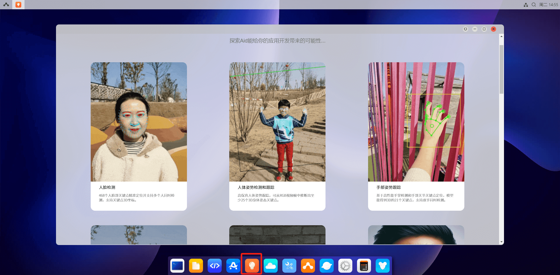

打开桌面 examples 应用
应用中提供了一些AI应用实例,点击例子可在 AidCode 中查看实例源代码,点击 run (运行) 即可预览模型效果。

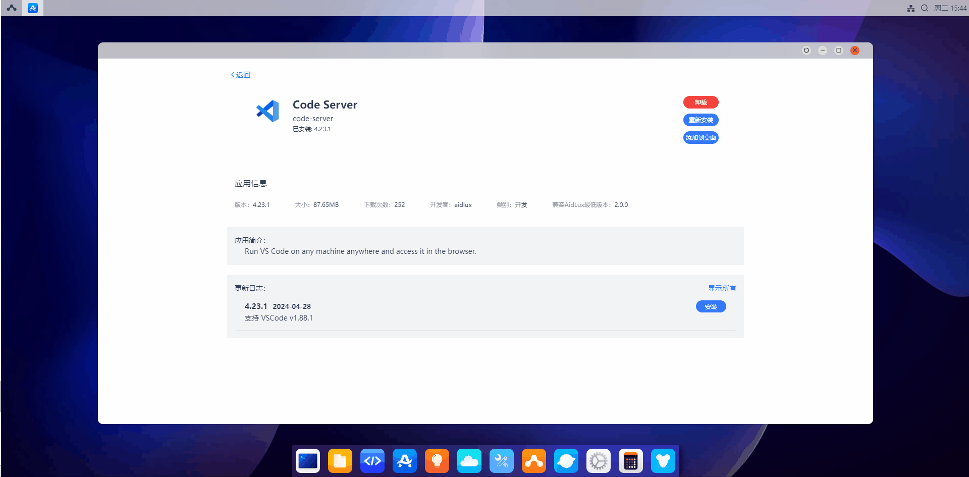

应用中心 ​
  • AidLux 应用
打开应用中心,在 AidLux 栏目下选择需要安装的应用图标,点击进行安装,安装应用的密码为 aidlux
安装好的应用可在已安装中查看,选择已安装应用的图标,点击按钮可将其添加到桌面,点击图标即可使用。(在已安装标签中也可选择点击图标卸载相关应用)

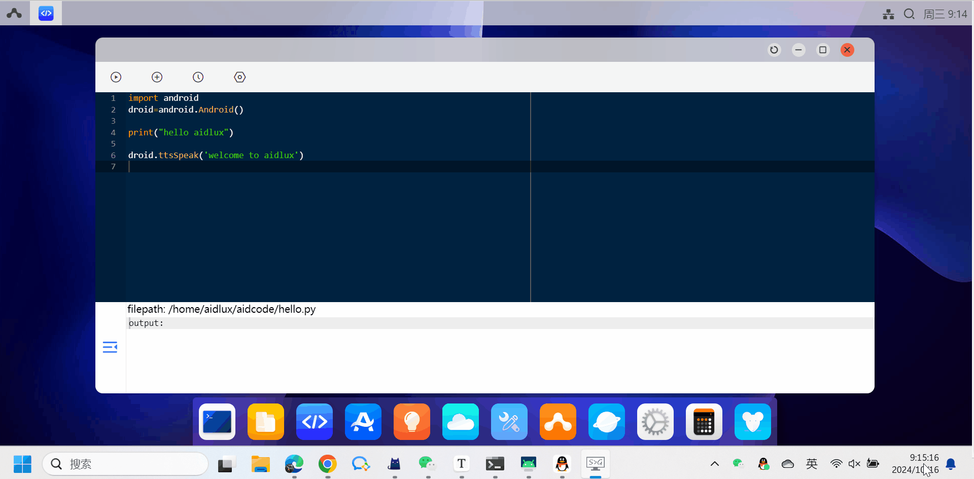

  • 打开桌面AidCode应用图标,顶部为操作区域,底部为代码区域。
  • 点击顶部第一个按钮将展开一个二级按钮菜单
    Run Now: 运行当前代码
    Stop: 停止运行
  • 点击顶部第二个按钮将展开一个二级按钮菜单
    Open: 打开 python 代码文件
    New: 是新建 python 代码文件
    Save: 保存 python 代码文件
  • 点击顶部第三个按钮可以查看最近打开的文件
  • 点击顶部第四个按钮可以设置代码风格和文字大小

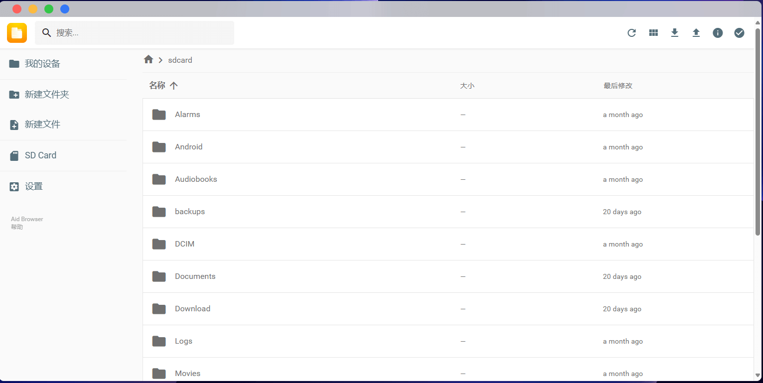

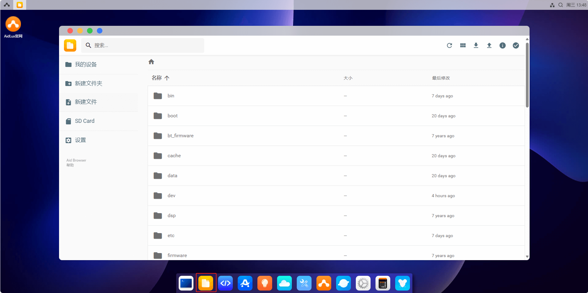

文件浏览器 ​
点击 AidLux 桌面上的文件管理图标,可进入文件浏览器,左侧可看到 AidLux 的目录结构:

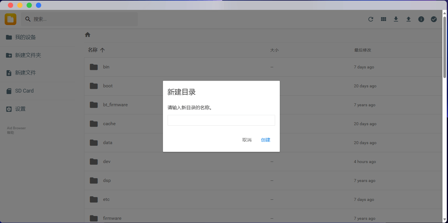

选择左侧的新建文件夹,输入名称可以新建一个文件夹:

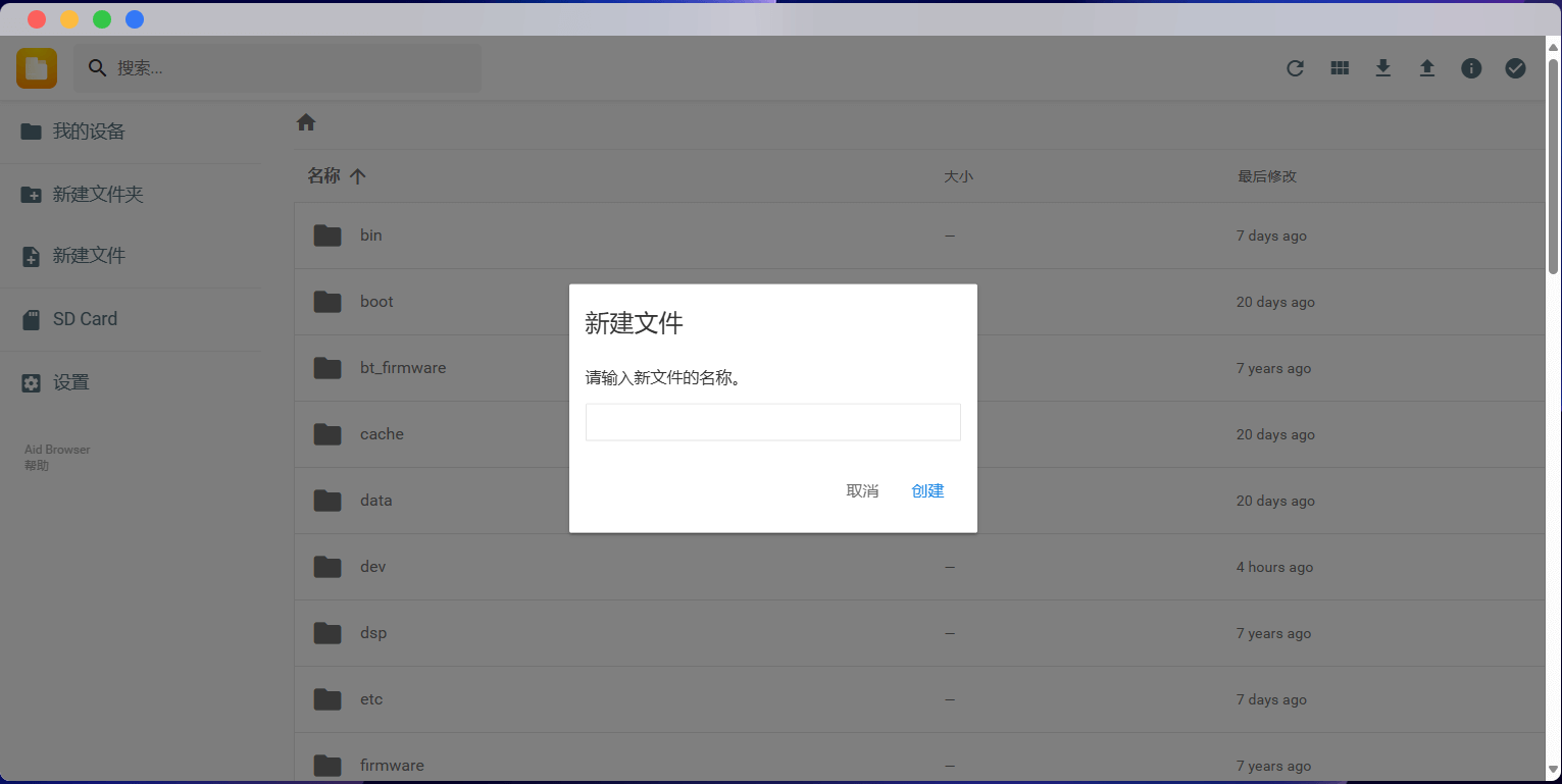

选择左侧的 New file,输入文件名可以新建一个文件:
选择左侧的 SD Card,可以快速跳转到设备存储目录:
选择左侧的设置,可以进行相关设置:
  • 常用介绍:
AidLux 中手机或 ARM 板卡的SD卡的目录是 sdcard
Home 目录是案例
外接 U 盘的目录是 media/sdi1
sdcard 存放图片的目录是 DCIM

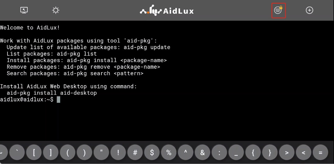

AidLinux 环境 ​

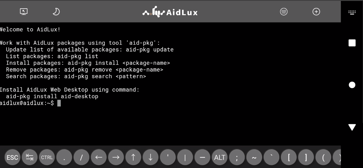

AidLux 为用户提供了与原生 Linux 环境几乎相同的使用体验,对于需要使用原生 Linux 终端的用户来说,可以通过点击 AidLux 桌面上的命令行模式图标进入终端模式
Web 桌面不可用
回到桌面模式
如果需要回到桌面模式,可以通过点击Aid终端左上角按钮实现:

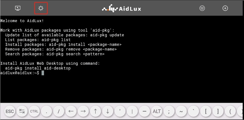

切换 Touch Bar 主题
通过点击终端左上角太阳形状的按钮,可以实现底部 Touch Bar 黑色/白色主题的切换:

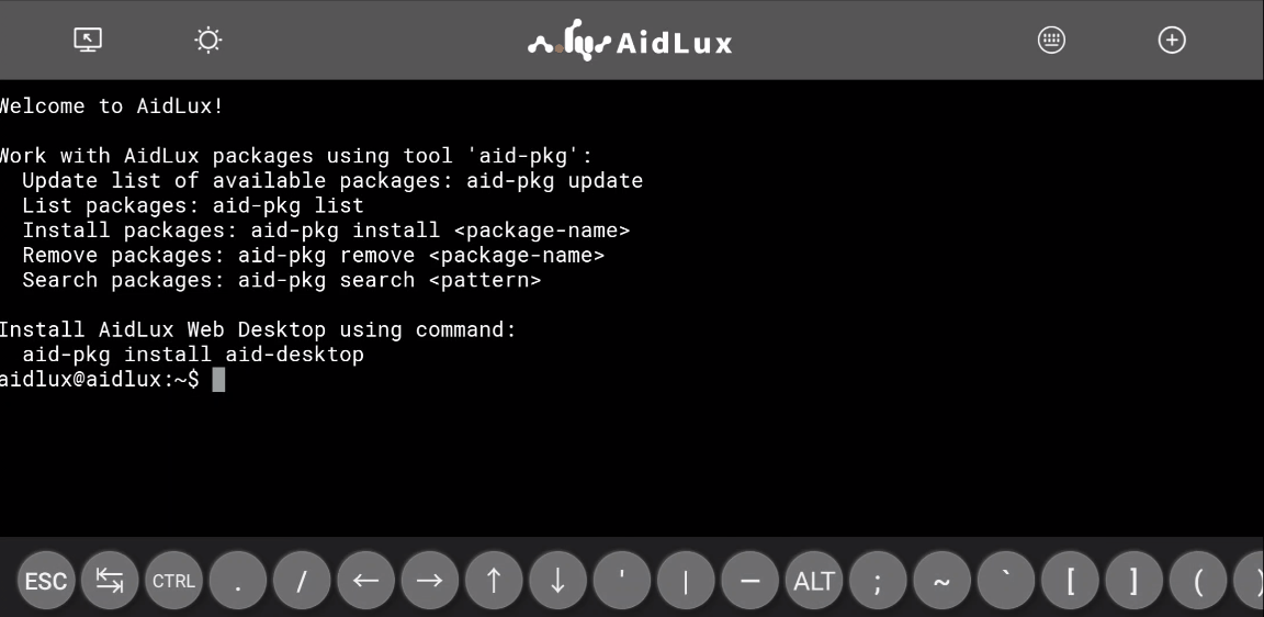

再次点击,底部的 Touch Bar 将切换成黑色主题:

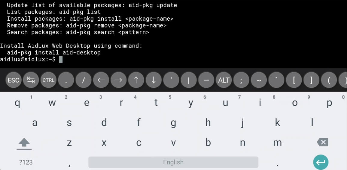

键盘
通过点击终端的空白区域,可以呼出系统键盘:
通过点击终端右上角键盘形状的按钮切换系统自带键盘的隐藏锁定。切换后,按钮右上角将出现一个锁型标记:

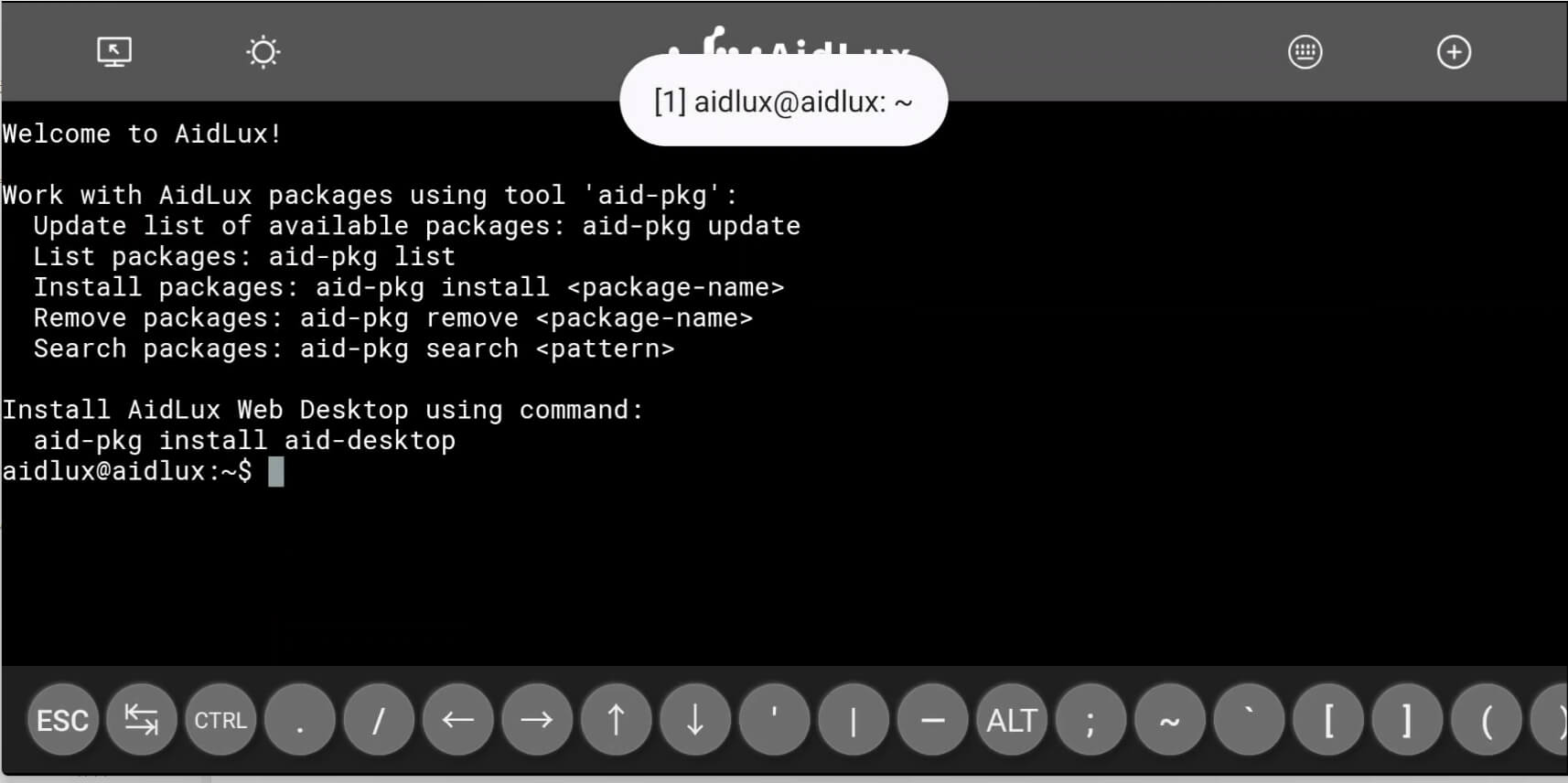

多终端
当需要运行多个前台任务时,单终端可能无法满足用户需求,可以通过点击终端右上角加号按钮新建更多终端,在这里也可以切换多个终端,当使用完某一个终端需要关闭时,只需要点击终端右上角加号按钮,再点击终端序号右侧的关闭按钮即可

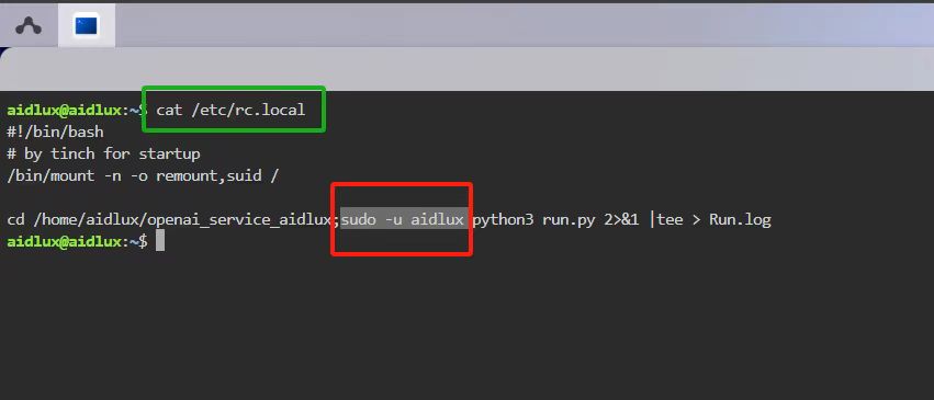

开机自启动服务配置 ​
打开终端查看 /etc/rc.local 配置文件,将需要开机自启动运行的服务程序如下图所示添加到 rc.loacl 配置文件中,即可完成配置
cd /home/aidlux/openai_service_aidlux
sudo -u aidluxpython3 run.py
