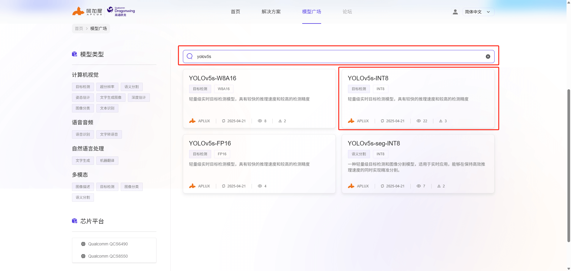

步骤一:访问网站并查找模型
开发者可以通过网页浏览器直接访问 Model Farm:https://aiot.aidlux.com/zh
通过搜索栏直接搜索 YOLOv5s 模型,可以搜出不同量化精度的 YOLOv5s 版本,该案例我们选用 INT8 量化精度,并点击 YOLOv5s-INT8 的模型卡片查看详情。

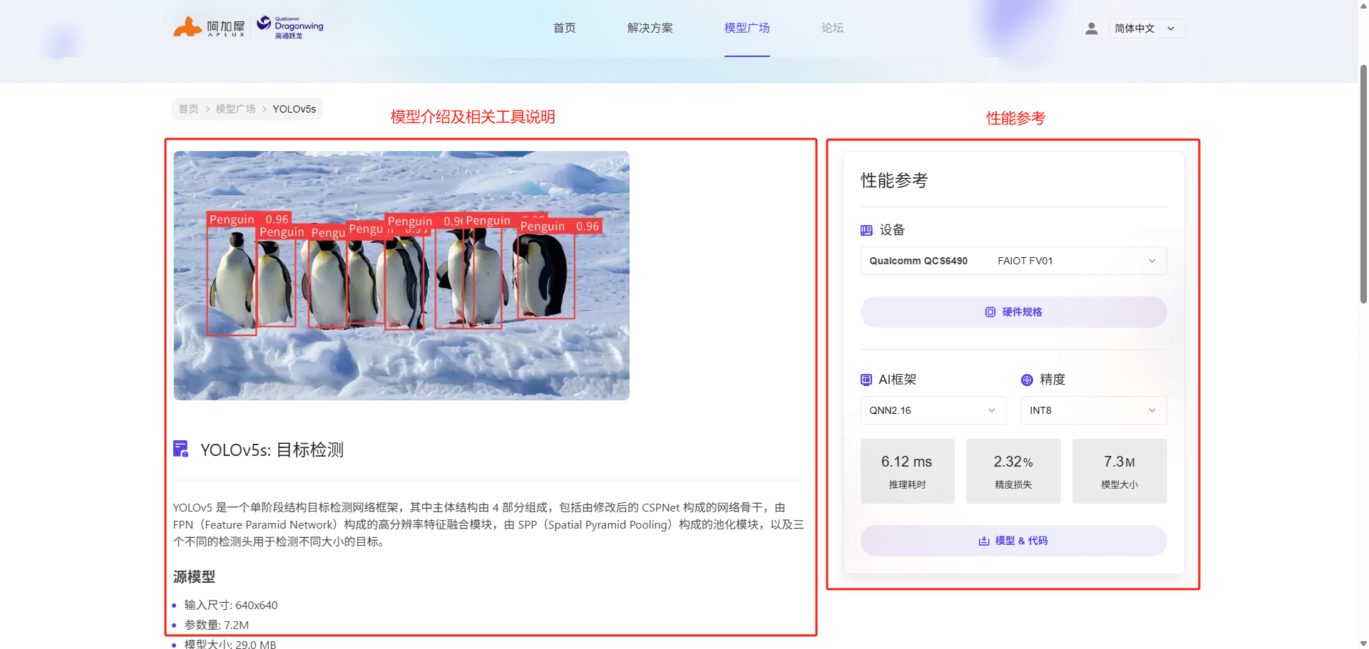

步骤二:查看模型性能
模型详情页面左侧是模型介绍以及相关工具说明,右侧的悬浮窗口展示了模型在对应硬件上的参考性能
我们选择 MeiG SNM972 设备 (QCS8550) 作为参考硬件,可以看到 YOLOv5s 的 INT8 精度在该硬件上的性能指标,如下图所示:
推理耗时指标指的是模型运行的耗时,不包括前后处理代码
