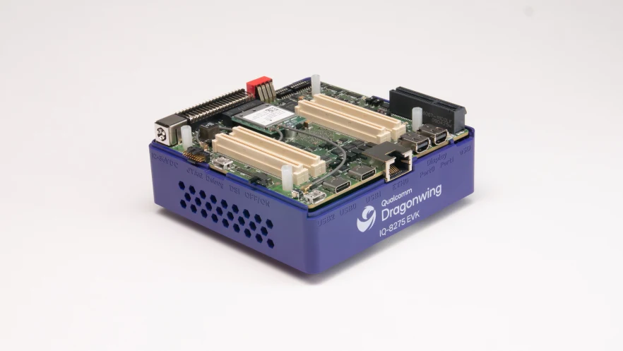

产品外观 ​
IQ8275 产品外观

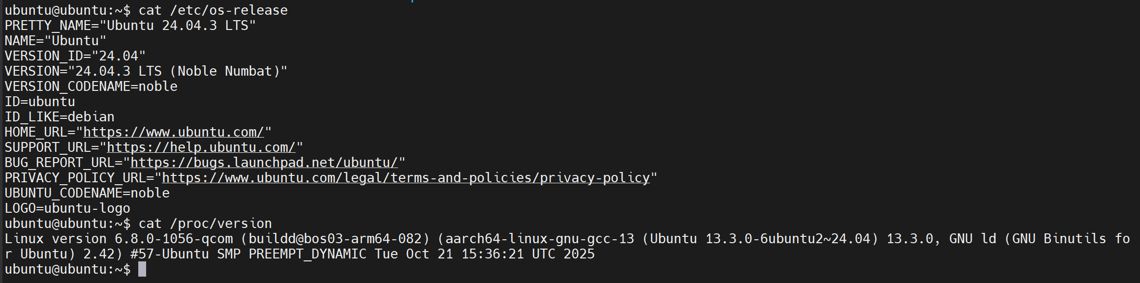

IQ8275 设备需要部署安装高通官方 Ubuntu 24.04 系统,具体刷机部署方式参考高通官网。
IQ8275 Ubuntu 系统界面

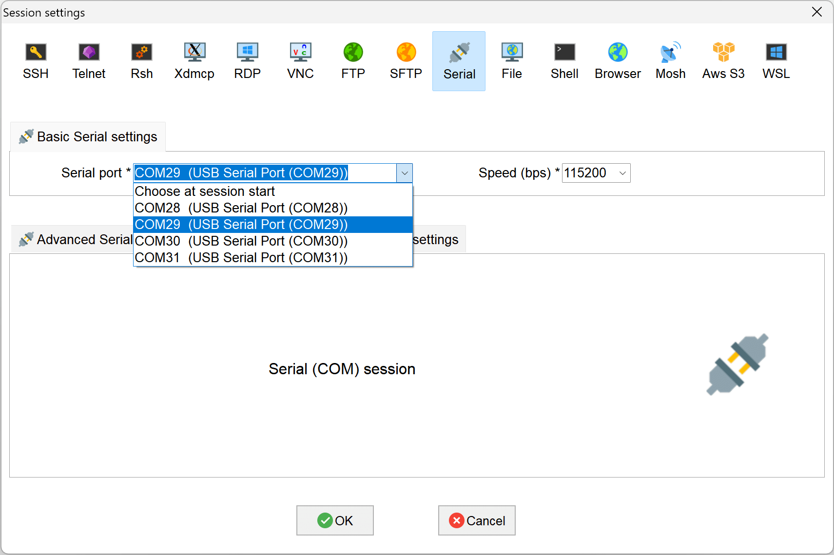

方案二:有笔记本电脑、USB Type-A to mini USB (板卡自带)
  • USB Type-A to mini USB 接入板卡和个人终端,个人终端用 MobaXterm 打开串口连接工具,连接串口(默认第二个)如下:
MobaXterm 串口连接界面
